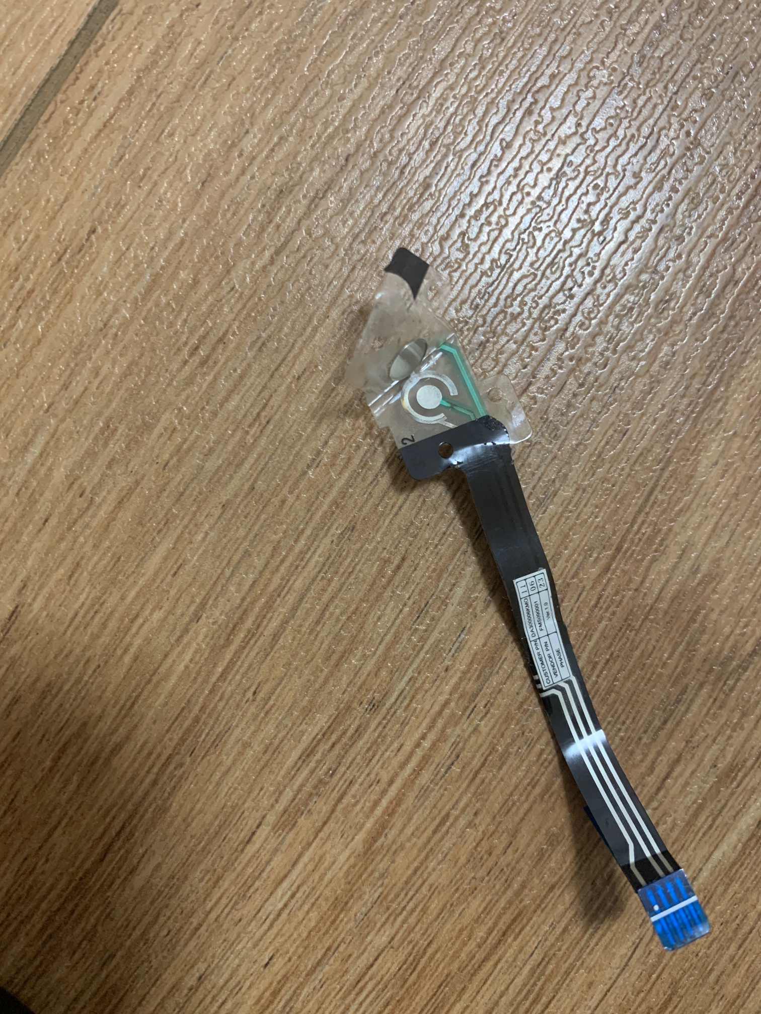

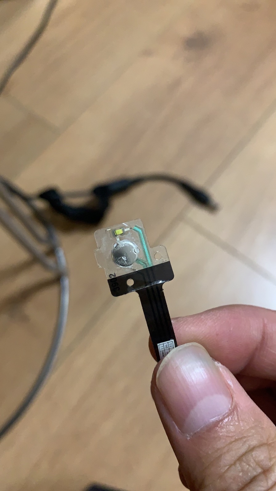

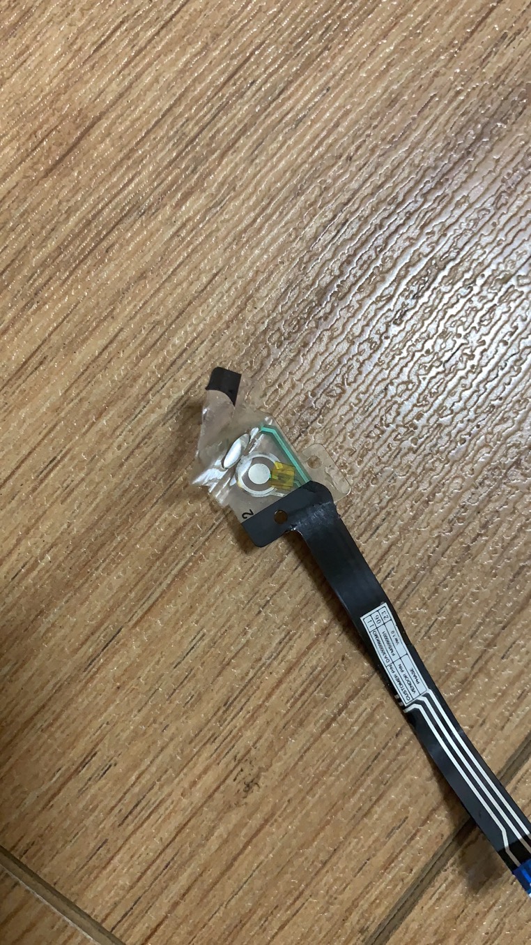

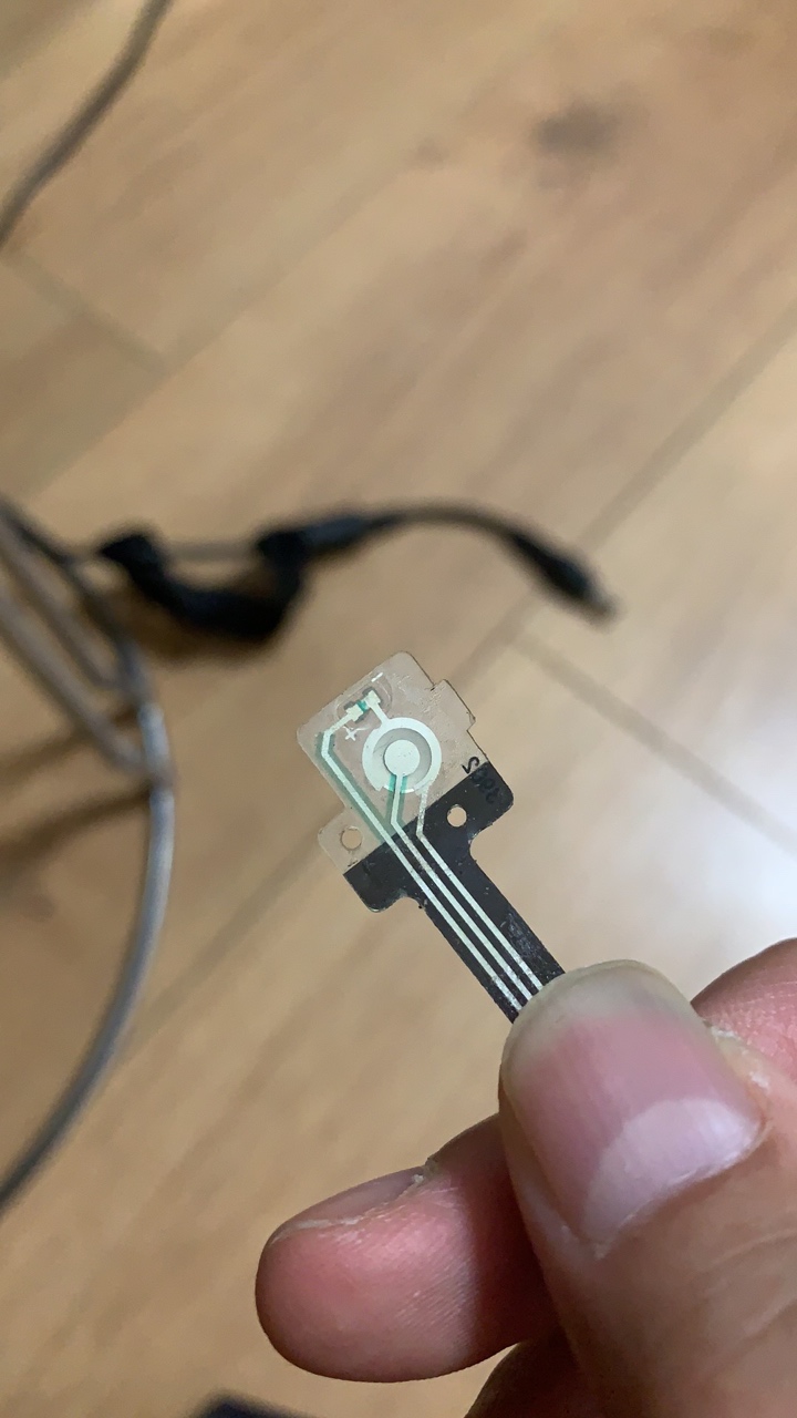

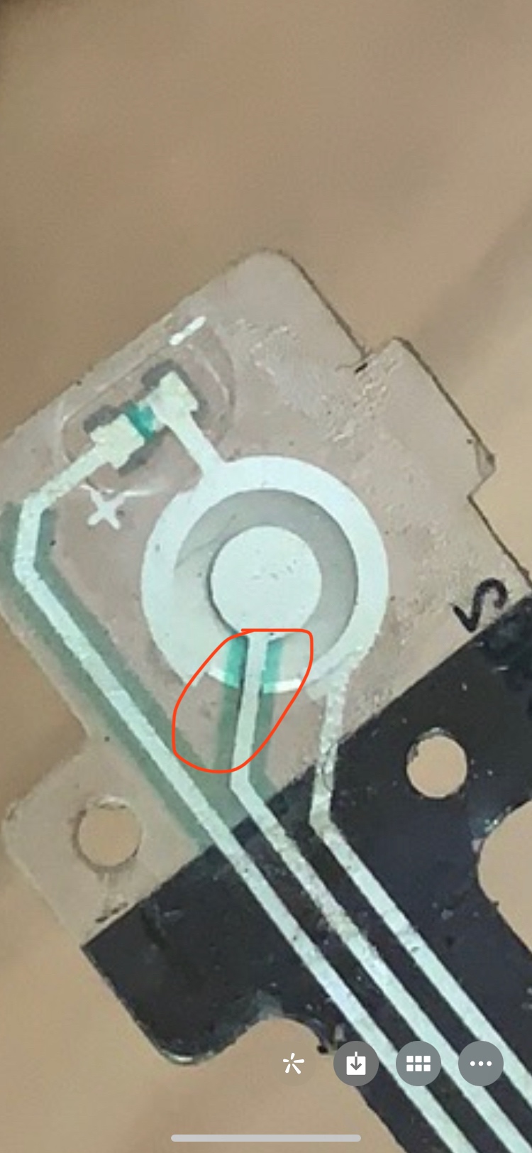

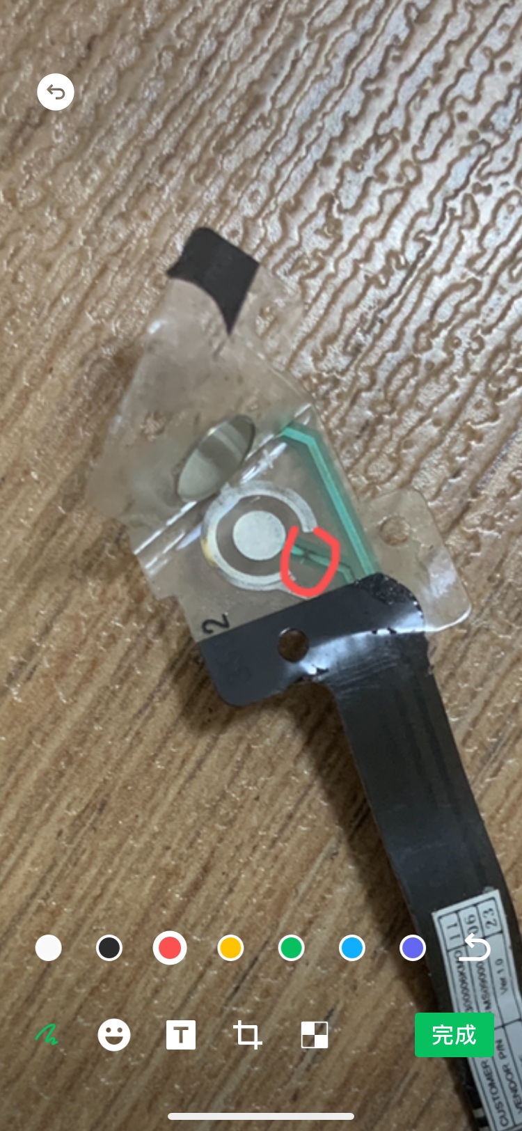

故障如标题所述,关机时间几秒钟到几分钟不定时出现,有时候刚开机就关机,问题出在开关排线,设计缺陷,多次按压后绿色绝缘层损坏老化,导致产生不稳定的开关动作,解决方法,用高温胶带或者透明胶之类的胶带加固绝缘处。
