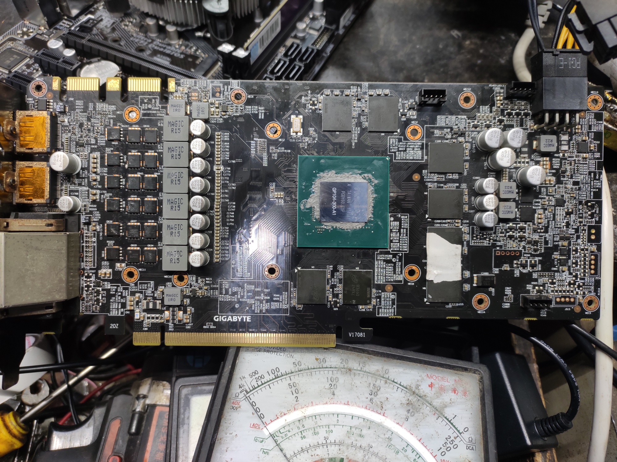

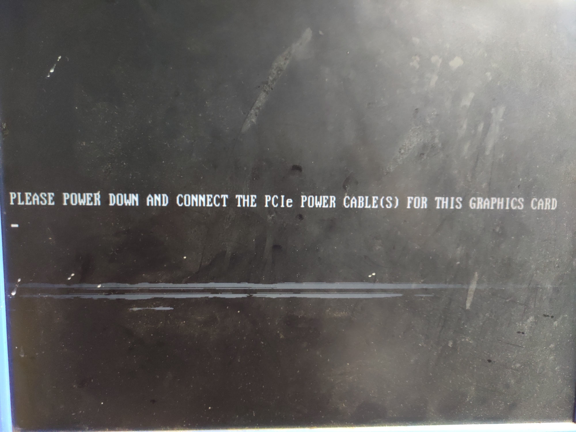

新手刚学修显卡,一块技嘉显卡提示没插入Pcie供电,Pcie是8pin供电,求指导

有个8p供电没有或短路,应该是供显存那组
作者: YuMuyt    时间: 2021-11-9 00:26
你先量量8pin口附近的几个保险电阻有没有损坏,以前也碰到过这种情况,你可以量量看

以前碰到过重点测小三极管
作者: 刘姥姥    时间: 2021-11-9 07:02
前天修了一块矿卡,1060 。也提示这个,发现是8Pin独立供电接口的两个插入检测引脚铜箔烧断线了。飞线解决,
作者: e-by    时间: 2021-11-9 14:13
没图纸,查pin附近的小三极管
