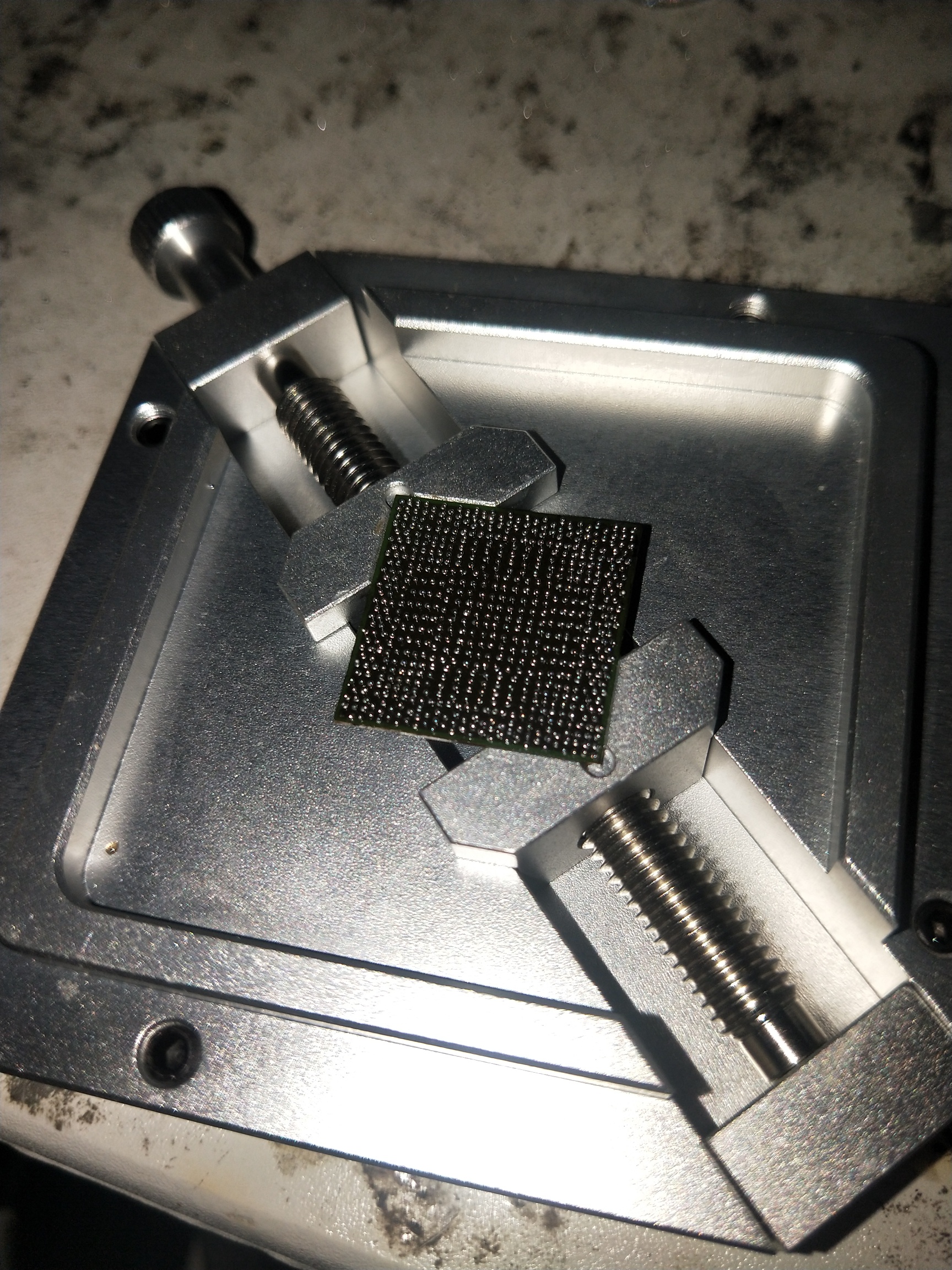

请问有人知道有啥办法吗?风速已经调到一级了
作者: 燃风之舞    时间: 2021-11-3 23:39
学了两三个月,说实话植球确实不太简单,已经换了一个植球台了,BGA芯片焊接都学会了,这个还没学透……
作者: lajidong    时间: 2021-11-3 23:47
把风嘴拿掉
作者: 3225878970    时间: 2021-11-4 00:00
少放焊油,轻轻涂一点点。

作者: 燃风之舞    时间: 2021-11-4 05:47
lajidong 发表于 2021-11-03 23:47
把风嘴拿掉
拿掉反而还更容易吹跑

作者: 小阳电脑维修    时间: 2021-11-4 10:04
风嘴不要太近。焊油不要太多。这种小芯片还是比较容易的。
作者: whisht20    时间: 2021-11-4 12:47
风嘴拿掉,手拿风枪初始加热手要动,不要一直停留一个地方不动,焊油涂薄薄一层就可以,涂多了一加热,珠子就跑

作者: 奇难维修    时间: 2021-11-4 15:45
教你 不要用下面的这个底座,直接用上面部分加钢网 用铝箔张贴紧就行了!!!!!!!!!!!!!!

作者: 有田的农夫    时间: 2021-11-4 18:03
你芯片没用吸锡线拖平,肯定会跑

作者: 金币辉煌    时间: 2021-11-5 08:09
焊油沾点手上涂抹薄薄一层,不要风嘴温度300,风速0。时长不超过40秒
作者: kaoqisini    时间: 2021-11-5 08:52
为什么不带钢网一起加热?

作者: zfeng520    时间: 2021-11-5 14:41
先对角各焊一个锡球,然后涂薄薄一层焊膏,放钢网镊子压着直接吹,买芯片大小的网,直接吹,网一定要买好的,太差的要不就是孔对不上,要不就是一加热就变形
作者: 二月花    时间: 2021-11-5 19:05
不挂锡浆值球的话好点的网可以套着吹,网一般的话0.4以上可以套着吹,小珠子摘了好点,拿掉风枪头焊油刷少点先预热到有珠子沾一起了(焊油不可能完全均匀)分开后就差不多了直接吹一般不会再有连的了,每个人方法都不一样吧

没看明白,仔细再说一遍
直接用上面部分加钢网 放热铝板上先加热,上面再用风枪吹!

作者: 兴隆笔记本维修    时间: 2021-11-8 21:12
已经习惯直吹小钢网带钢网吹了,成功率非常高。你这样的直摘的控制焊油,然后旋风热风枪280度轻松吹好,跑珠就是焊油多了。
