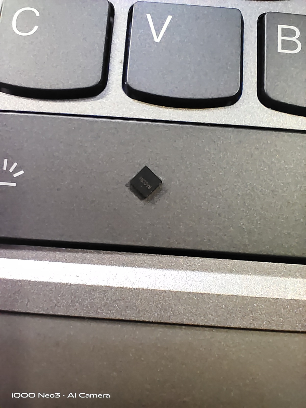

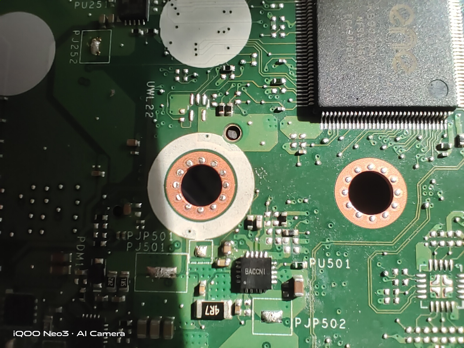

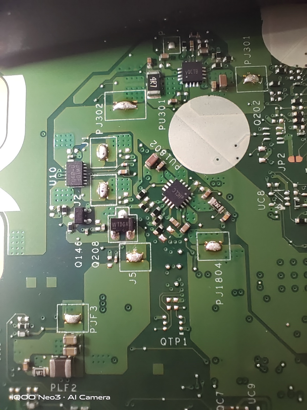

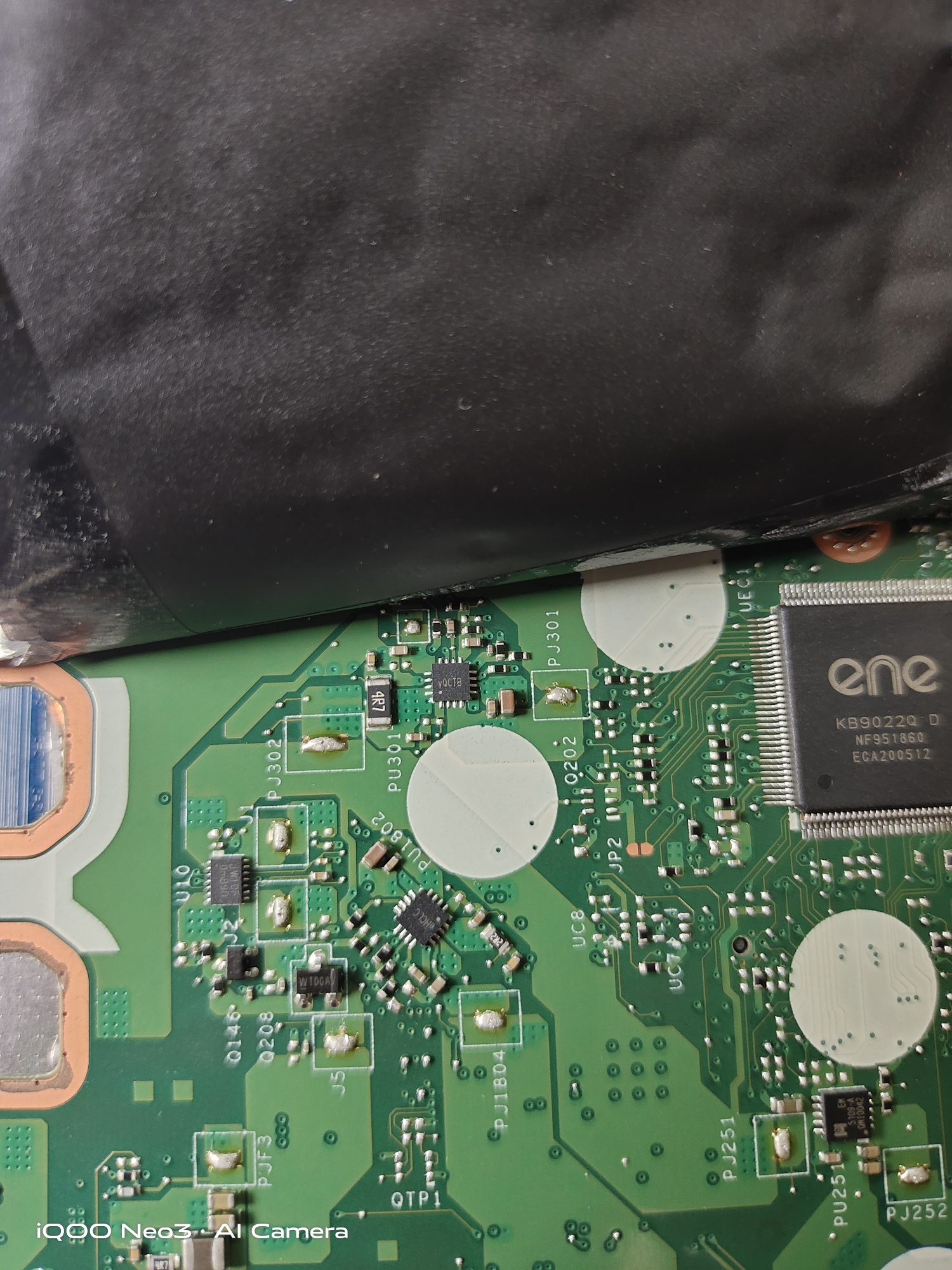

标题: 联想ThinkBook 14G2 APE 很新笔记本进水了!求这两个芯片型号
印丝   vQCTB      eHCLC

作者: 740223777    时间: 2021-11-3 16:51
还有这个芯片是待机3V芯片吗
作者: 740223777    时间: 2021-11-3 19:06

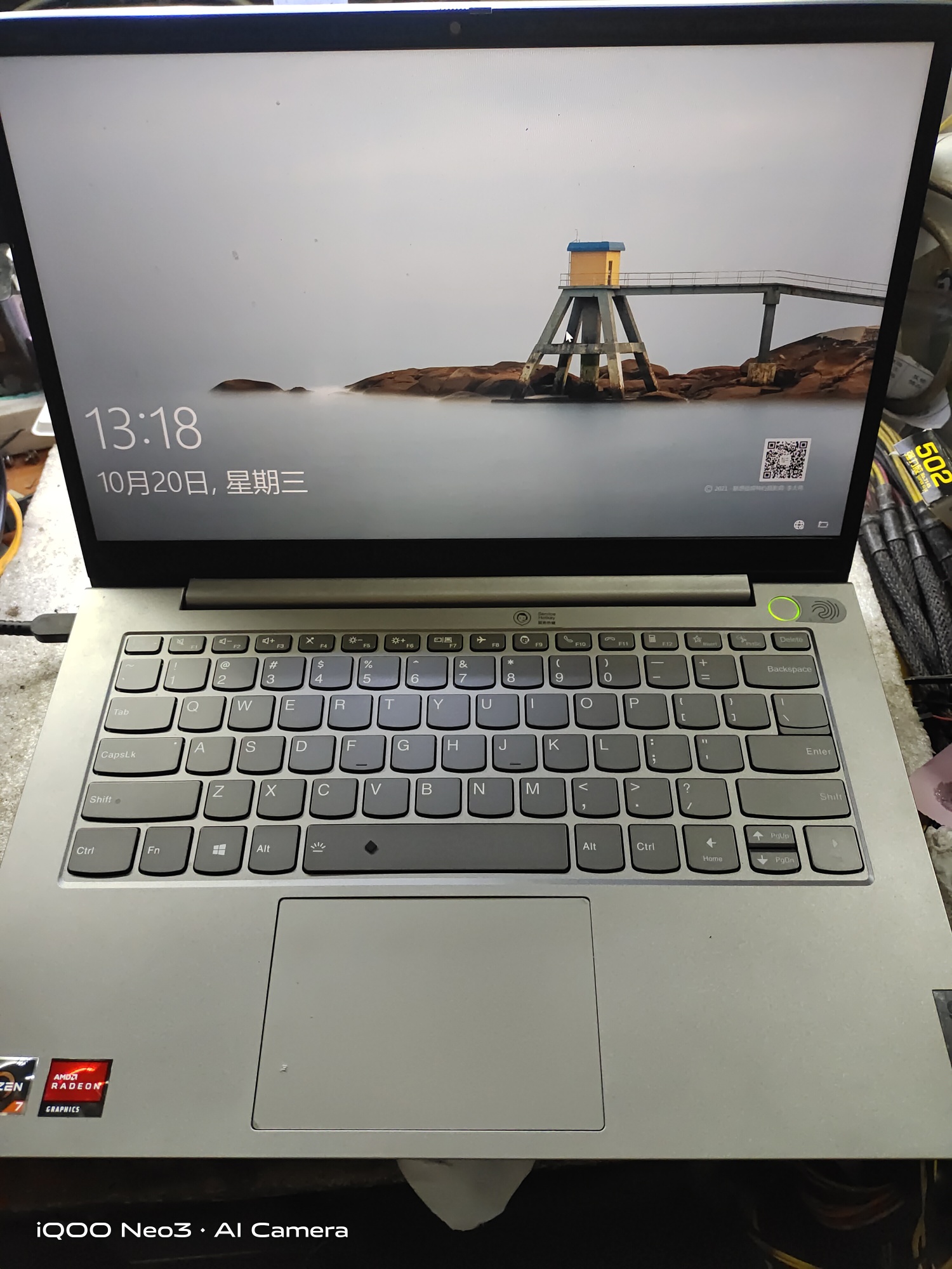

笔记本已修亮机,  待机5V 不输出 BACCNI芯片坏SY8288C ,换了个AWW5XBSY8286C.输出5V! 亮机

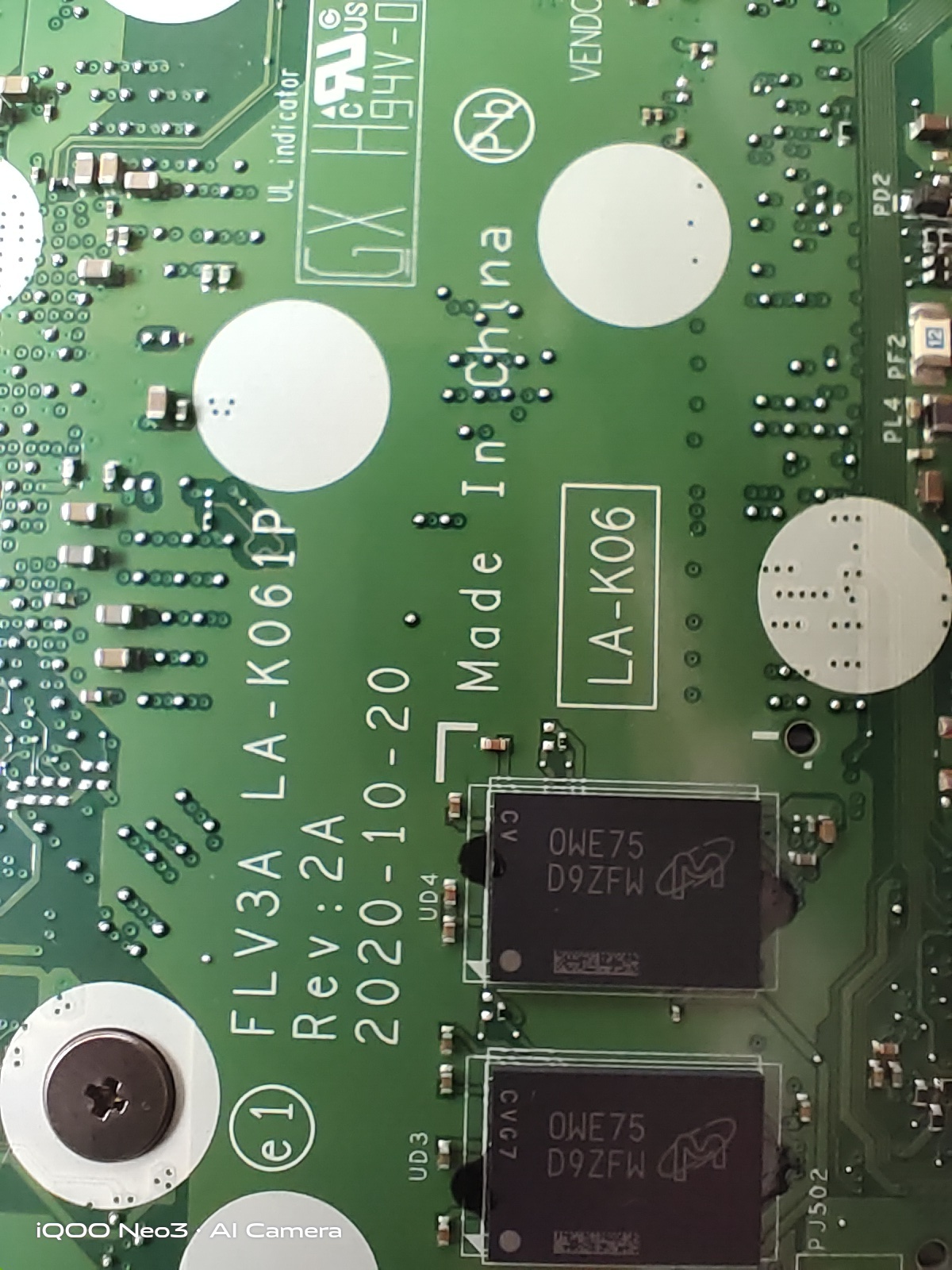

作者: xwc    时间: 2021-11-6 00:22
这板子跟K051p一样。
