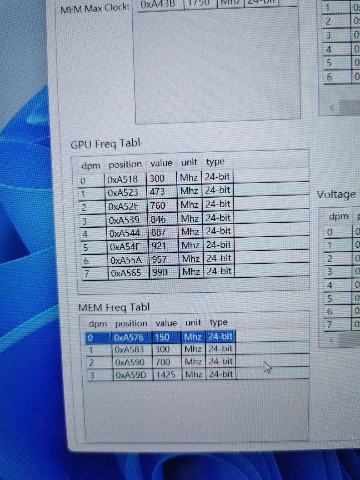

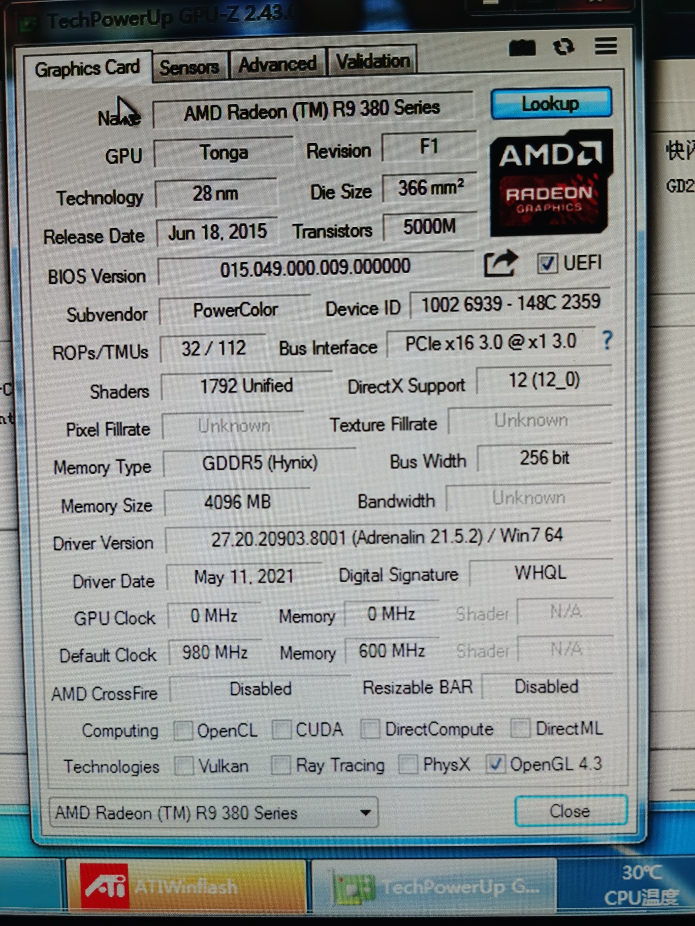

核心是我用土炮干上去的,驱动也能装,就是核心和显存没有频率,没量到1.8V,晶振也只有0.88左右,应该不正常吧?

发表于 2021-11-3 17:34:17 来自迅维网APP | 只看该作者 来自: 四川 来自 四川
pcie的问题,x8以下都是这样的,至少要x8的通道才能读这些信息,多半是延长线的问题

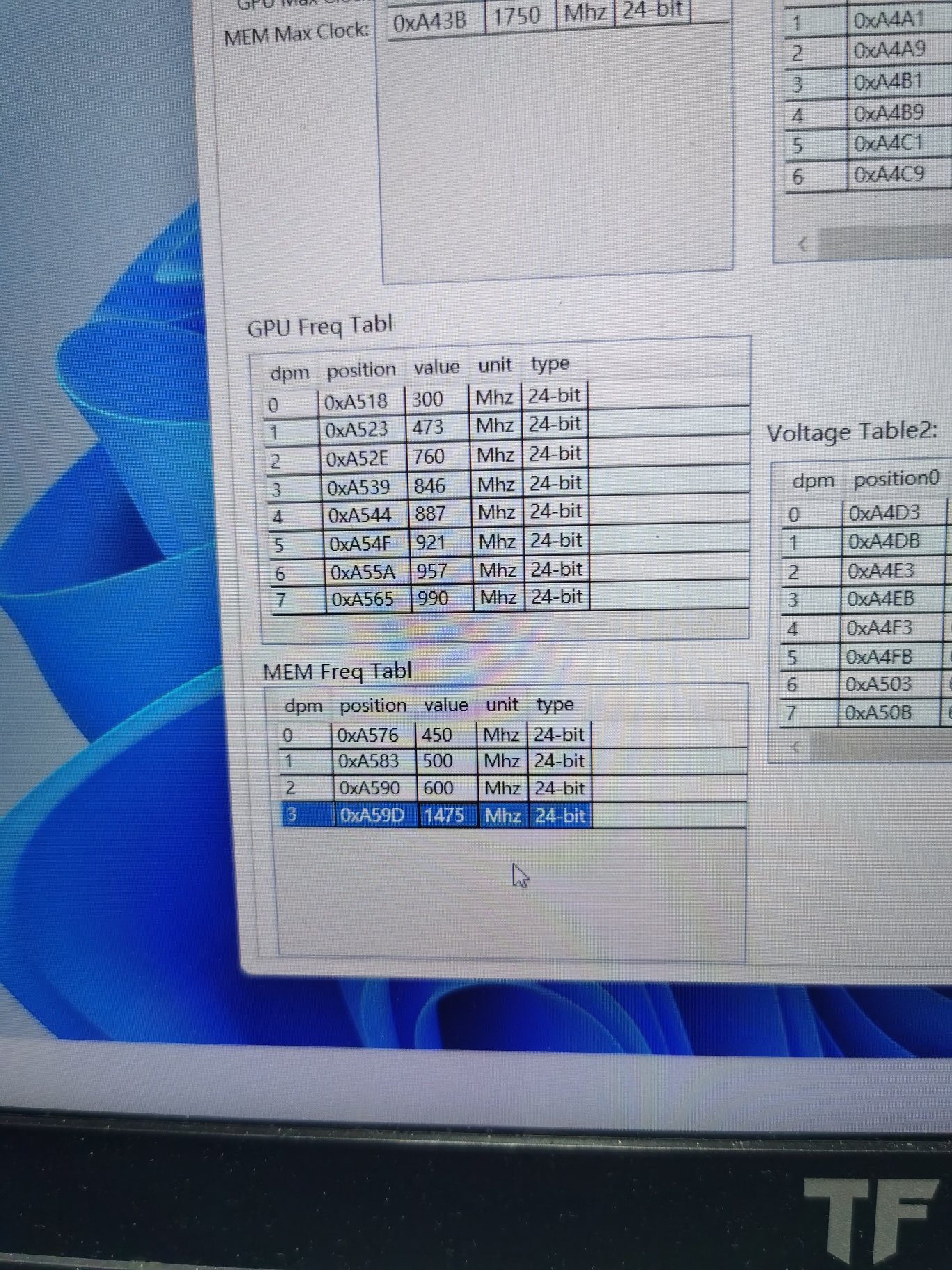

发表于 2021-11-4 16:35:22 | 只看该作者 来自: 上海 来自 上海
dianzi541 发表于 2021-11-4 00:05
下了一堆软件,改不了。。。这板子电压都正常吗?
用tongabiosreader改bios

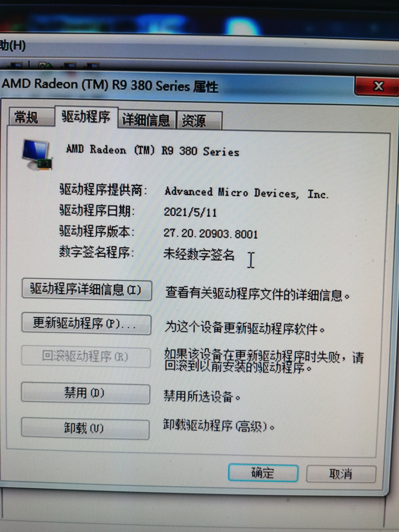

感谢,能改,但是还是没有频率,怀疑核心是坏的。另外问下,驱动没有数字签名有影响吗?  详情 回复 发表于 2021-11-4 17:54

显存待机频率改到450-600,或者换成尔必达的颗粒。10张里有4张这毛病感觉是通病,具体什么原因不知道。

9#
发表于 2021-11-4 00:05:29 来自迅维网APP | 只看该作者 来自: 内蒙古赤峰 来自 内蒙古赤峰

不行啊朋友,难道是数字签名的问题吗,赶不上

发表于 2021-11-5 01:43:29 来自迅维网APP | 只看该作者 来自: 内蒙古赤峰 来自 内蒙古赤峰
难道是我的改法不对吗?我把图上0.1.2改成450.500.600了
回复 支持 反对
20#
发表于 2021-11-5 02:11:47 来自迅维网APP | 只看该作者 来自: 内蒙古赤峰 来自 内蒙古赤峰
不会改啊,胡乱试。。。。。。
