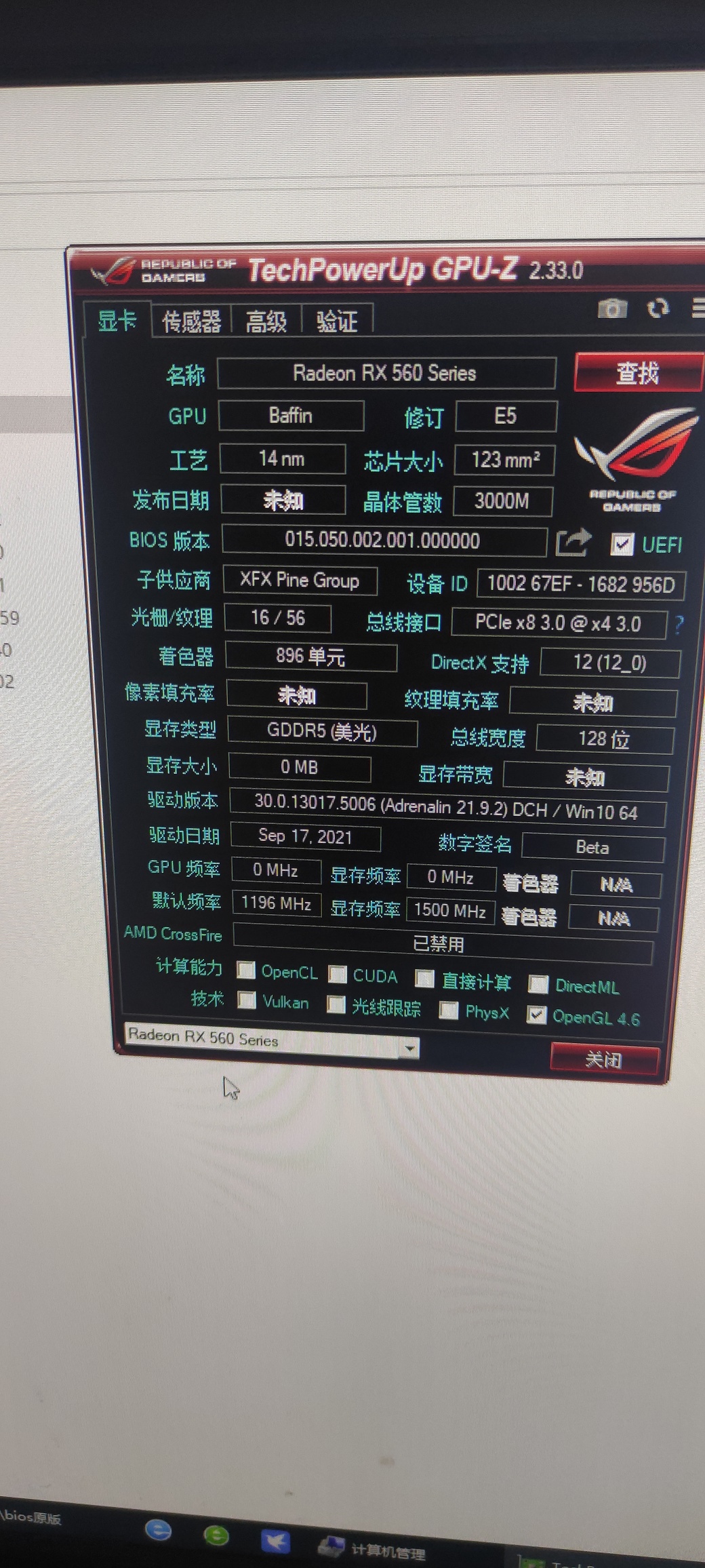

Rx 560,客户说是放了一段时间后就不能开机,我看了一下的确是开不了,风扇转黑屏,但是过显卡了键盘灯亮了
集显开机,显示错误代码43,因为上次遇到过,于是刷了bios,结果不行,还是错误代码43,这次是直接在系统里面用命令刷的,不知道这样刷和用编程器刷是不是一样?

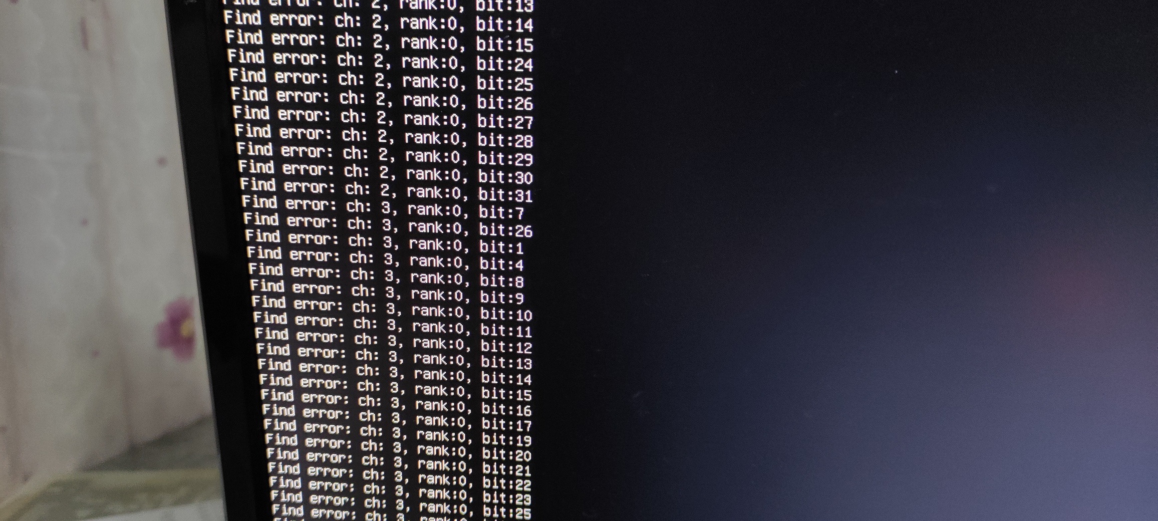

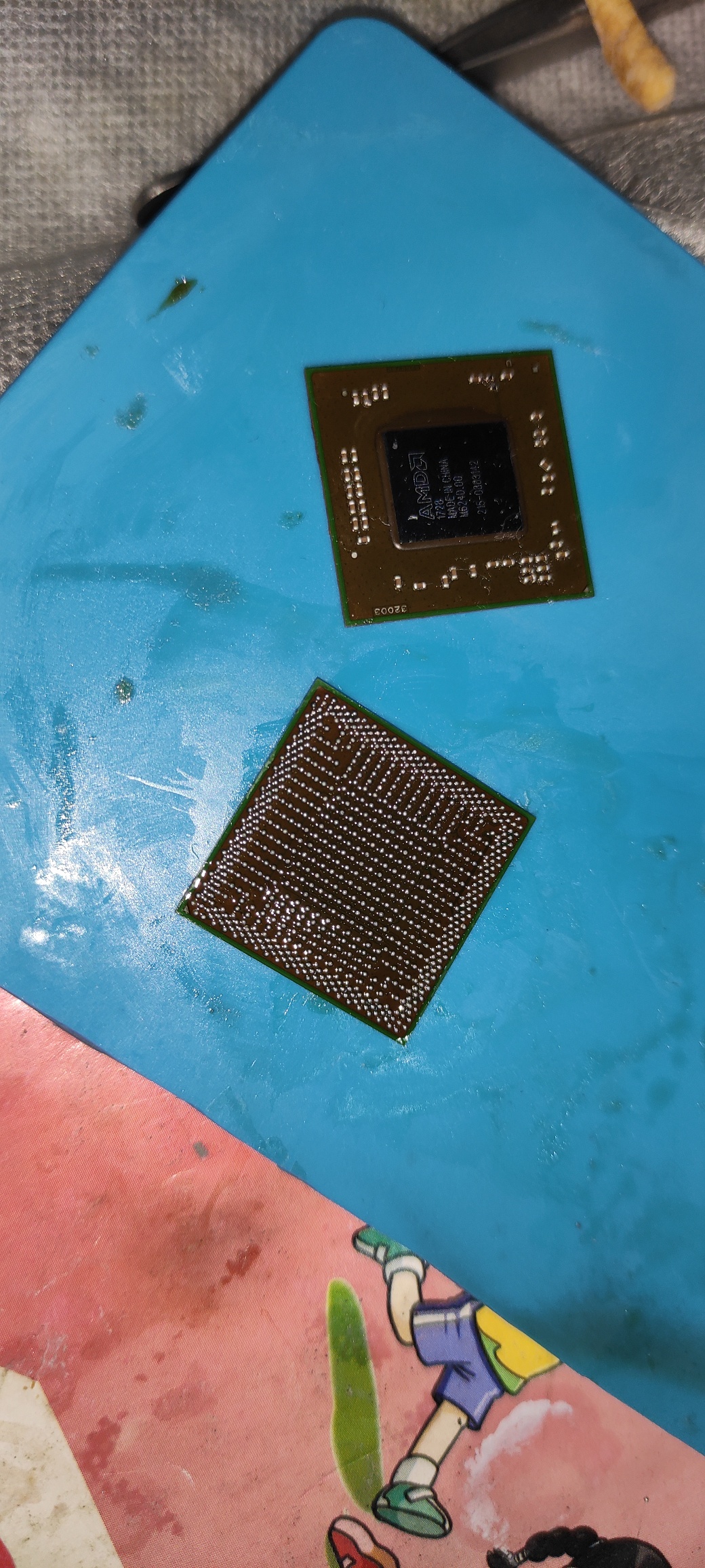

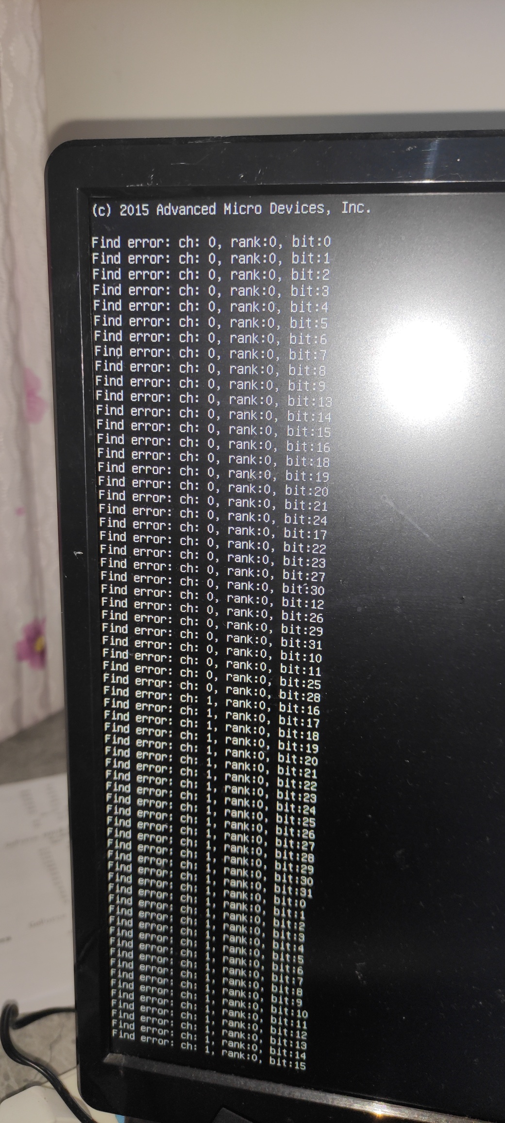

然后考虑是显存问题,扫描显存,直接卡住扫描不了,于是加焊核心,然后集显都开不了机了,直接不过显卡

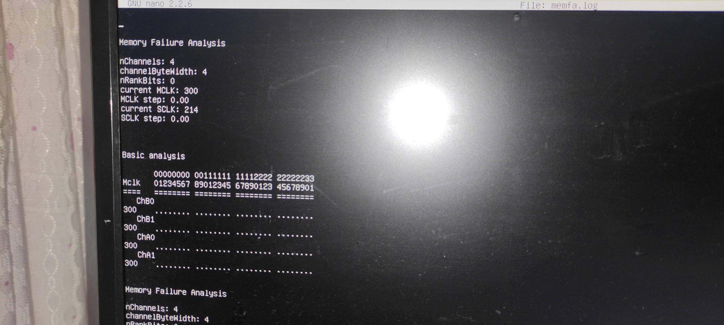

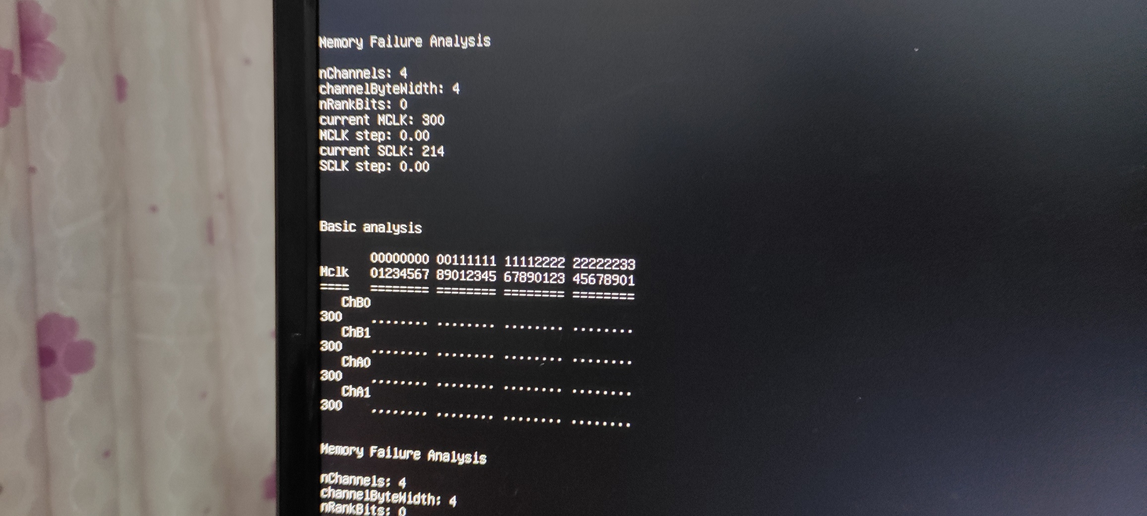

经过一个星期的折腾 终于把核心重植好了,开机过显卡了,但是还是错误代码43,再次扫描显存,可以扫了,但是报错,扫描后好像少了两个通道,只有a b
请问这个是不是核心挂了呢

作者: 3225878970    时间: 2021-11-2 15:56
核心没装好吧,哪个通道没识别,拆显存打一下阻值
作者: 老吴来了    时间: 2021-11-2 20:57
拍照了,正常应该有c d吧
作者: 老吴来了    时间: 2021-11-2 21:07
等有时间把核心再重新植一下。。
作者: 老吴来了    时间: 2021-11-3 20:54
今天换了一个核心,还是一样错误代码43

作者: 倒立的鱼    时间: 2021-11-4 15:22
rx560只有4颗显存吧 没CD通道是正常的
作者: 老吴来了    时间: 2021-11-4 16:13
那这个是什么情况
