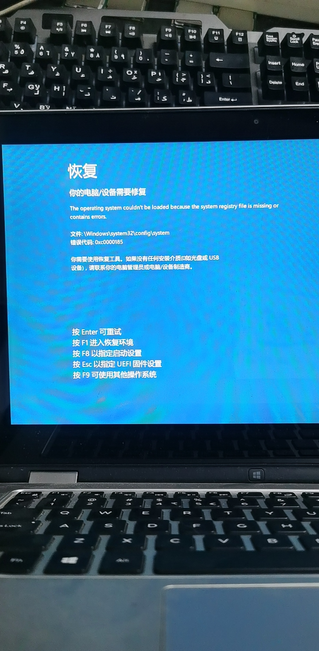

一台戴尔灵越13-7348笔记本,版号是13321-1。
来的时候故障是win10开机一直转圈,原以为是简单的系统问题。
客户自己用win10重置过,重置14%失败。

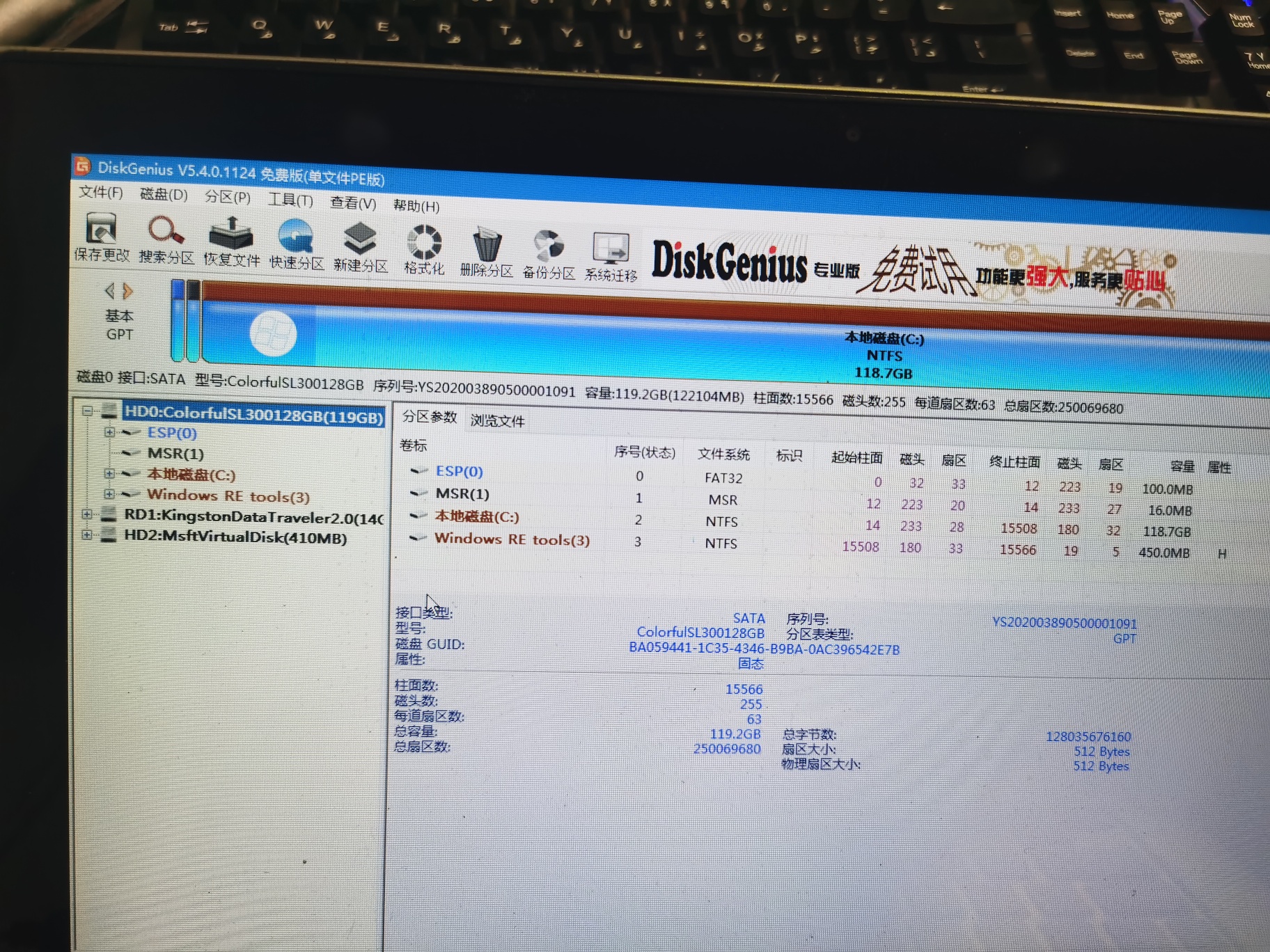

用u盘安装,进pe,格式化一切正常。安装系统进度条也一切正常。
安装完成重启就进恢复界面,不启动。
mbr和gpt分区引导都试了,故障依旧。
以为键盘连键问题,断开键盘故障依旧。
换pe和系统也是一样,换个新硬盘安装,也是一样。。。服了
刷了几个bios,还是这样,求思路。
有大神遇到过吗?(电脑未发现recovery按钮啊)

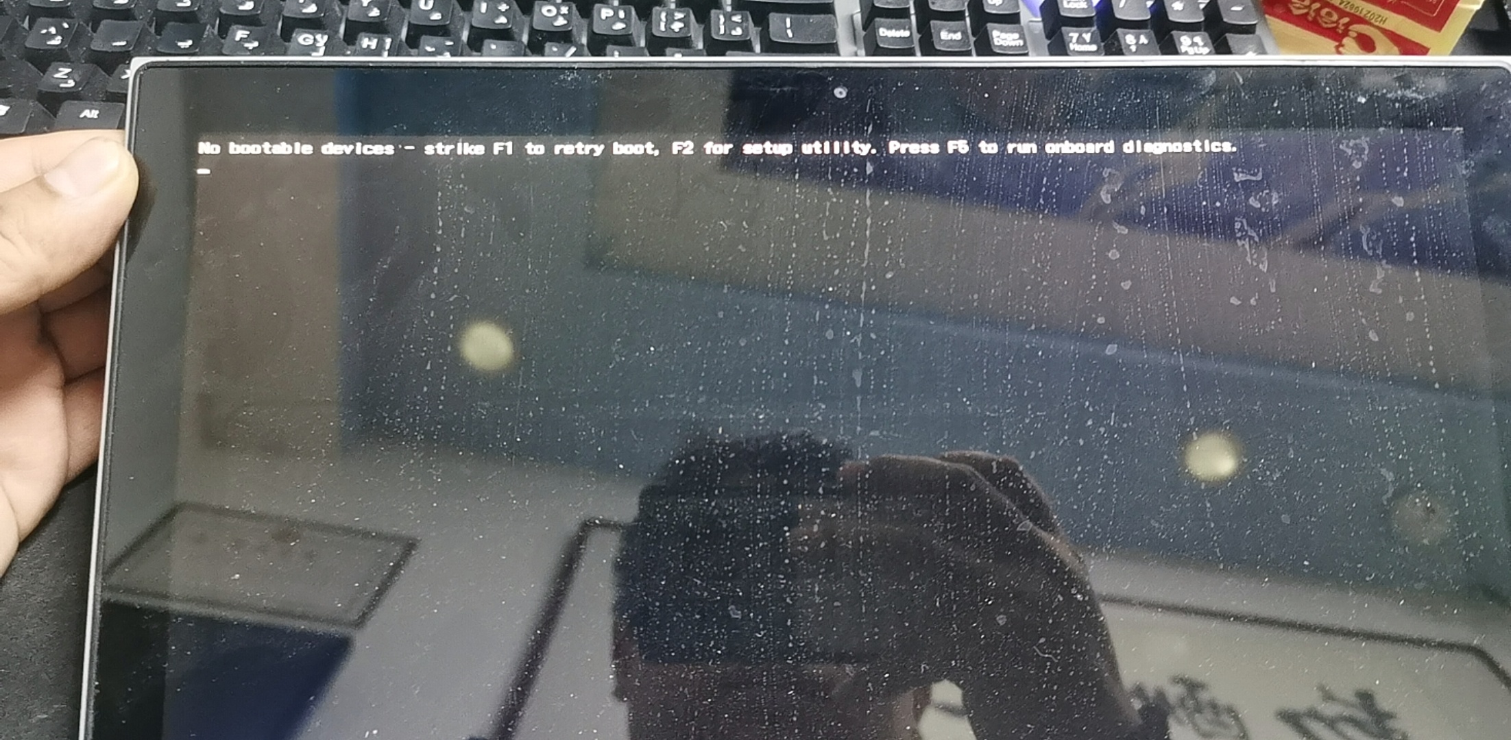

作者: mingxingdia    时间: 2021-11-1 18:12
咨询了官方客服,按客服说法设置win10 U盘介质,安装戴尔的系统也是一样故障。改win7也是一样,怀疑主板问题。。
作者: dellzhongguo    时间: 2021-11-1 18:14
换个硬盘试试
作者: mingxingdia    时间: 2021-11-1 18:19
dellzhongguo 发表于 2021-11-1 18:14
换个硬盘试试
换过了,bios都刷了

作者: jxwaaa780626    时间: 2021-11-2 18:43
桥有问题了
作者: 二月花    时间: 2021-11-2 18:56
以前修过一个神州SM没波形,找料板拆得桥亮机后没办法引导,桥坏了。你这个有可能

作者: mingxingdia    时间: 2021-11-4 23:22
回复一下,硬盘换过,硬盘格式mbr和guid分区引导都试过了不行。主板bios也刷了,最后加焊了桥好了。
