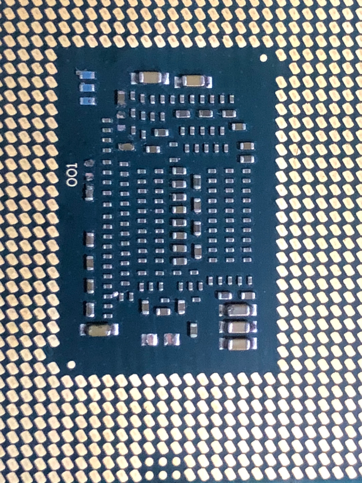

今天遇见一块主板插两根内存点不亮,检测有一个内存插槽问题,就以为主板问题,换完主板还是有问题,后来把cpu换了就好,查看cpu电容居然掉了

CPU掉电容本来就可能点不亮。。。
