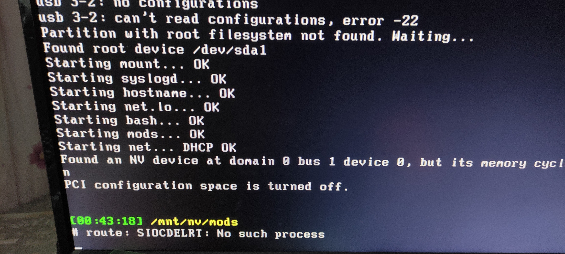

集显扫描卡这里不动
用独显可以显示也能自动扫,扫到后面也卡住不动了
就是卡这就不动了,但是没有死机

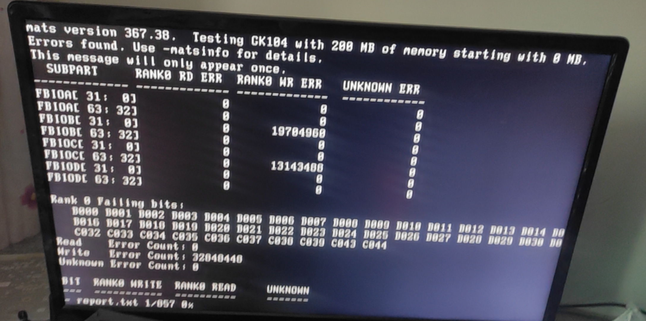

N卡 u盘扫描的

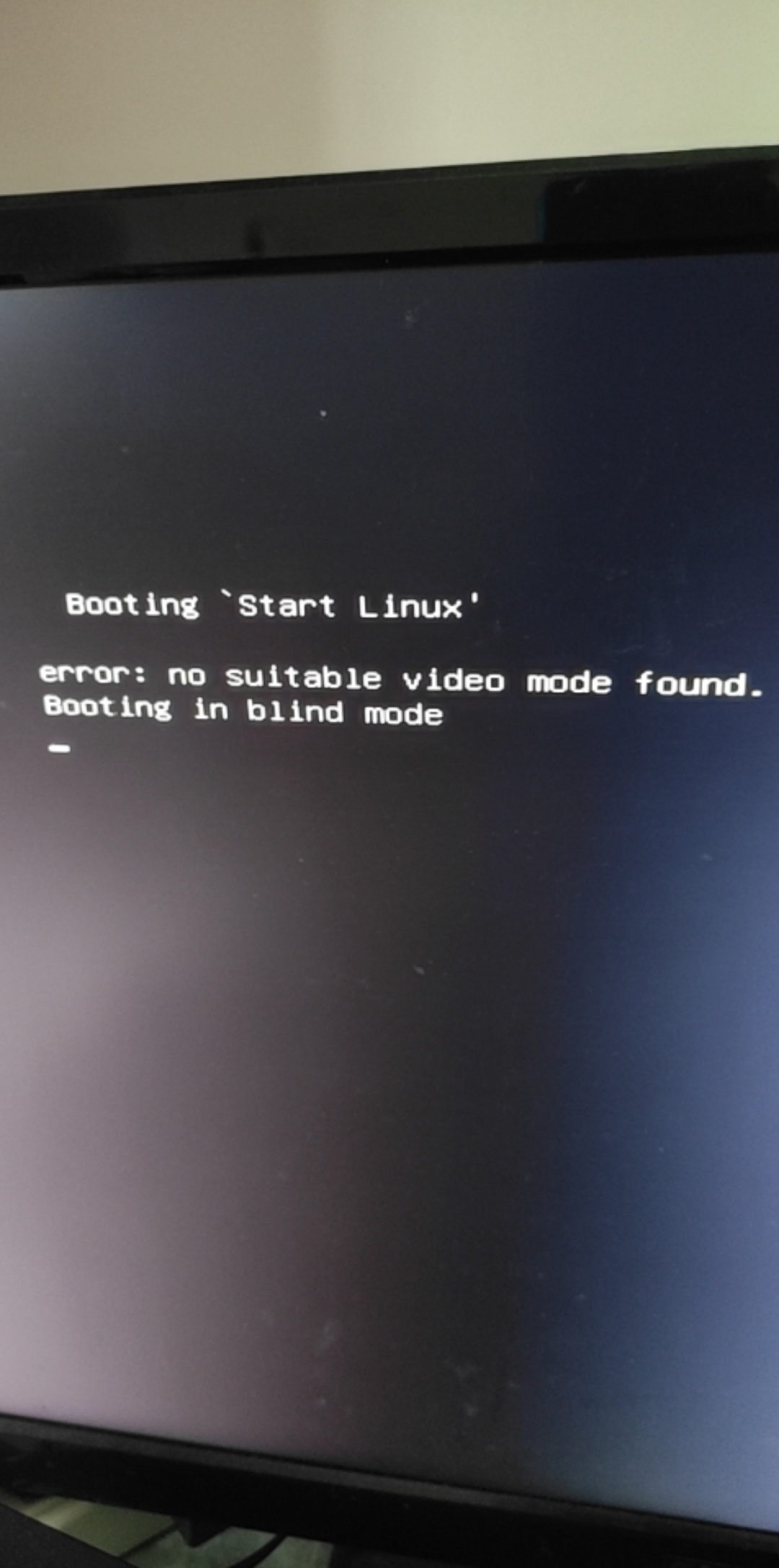

作者: 老吴来了    时间: 2021-11-1 13:29
换个启动模式卡这里

用独显扫描卡死了,不知道这个是不是刚才扫描的记录?
作者: 3225878970    时间: 2021-11-1 16:13
看核心是不是你测试的卡,或者用电脑进文件看日期。

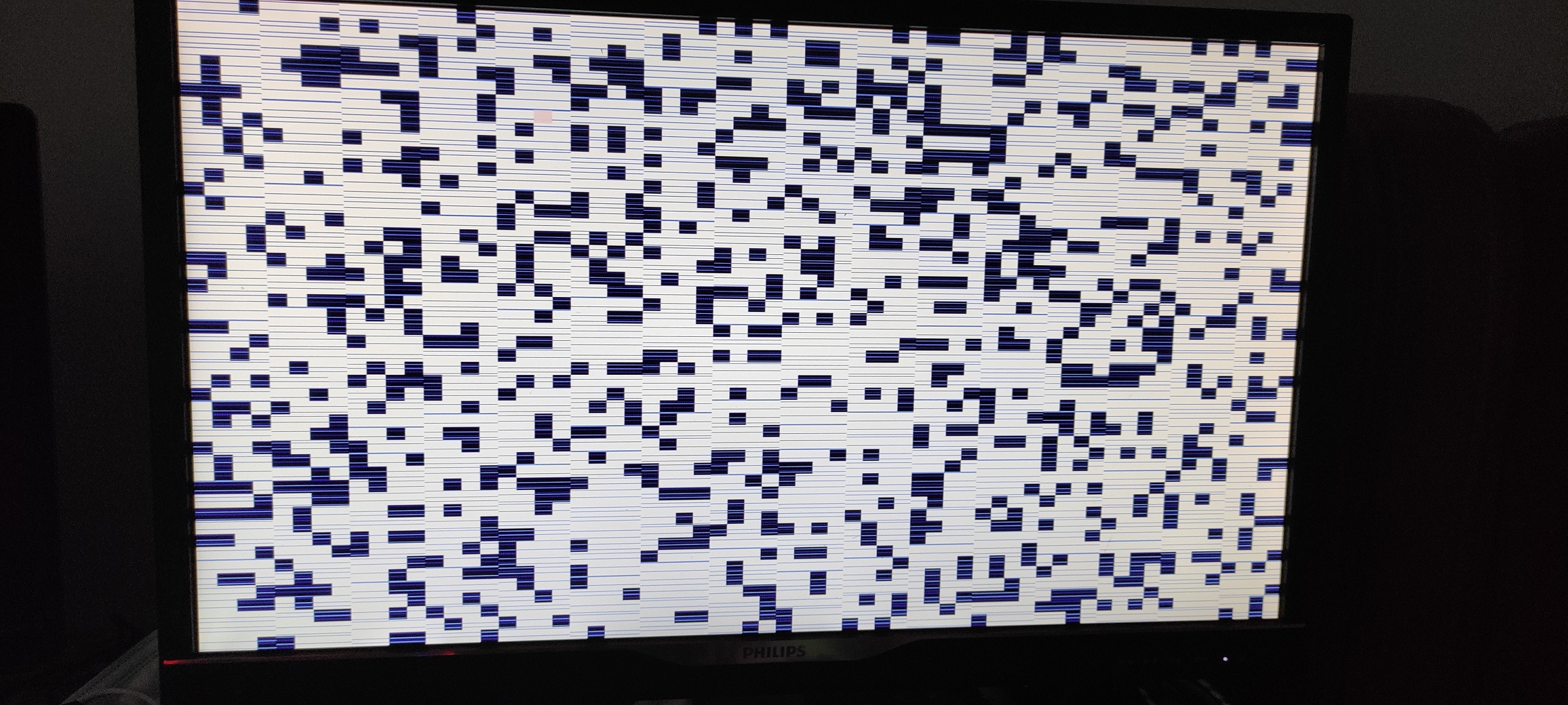

作者: 老吴来了    时间: 2021-11-2 10:21
已经加焊过这两个显存 还是花屏,打算换两个显存试试,在此问一下是不是只要容量一样的就可以?
作者: 爱吃糖的明玉喵    时间: 2021-11-2 10:24
U盘我记得有个模式扫会卡的 需要进系统看日志
