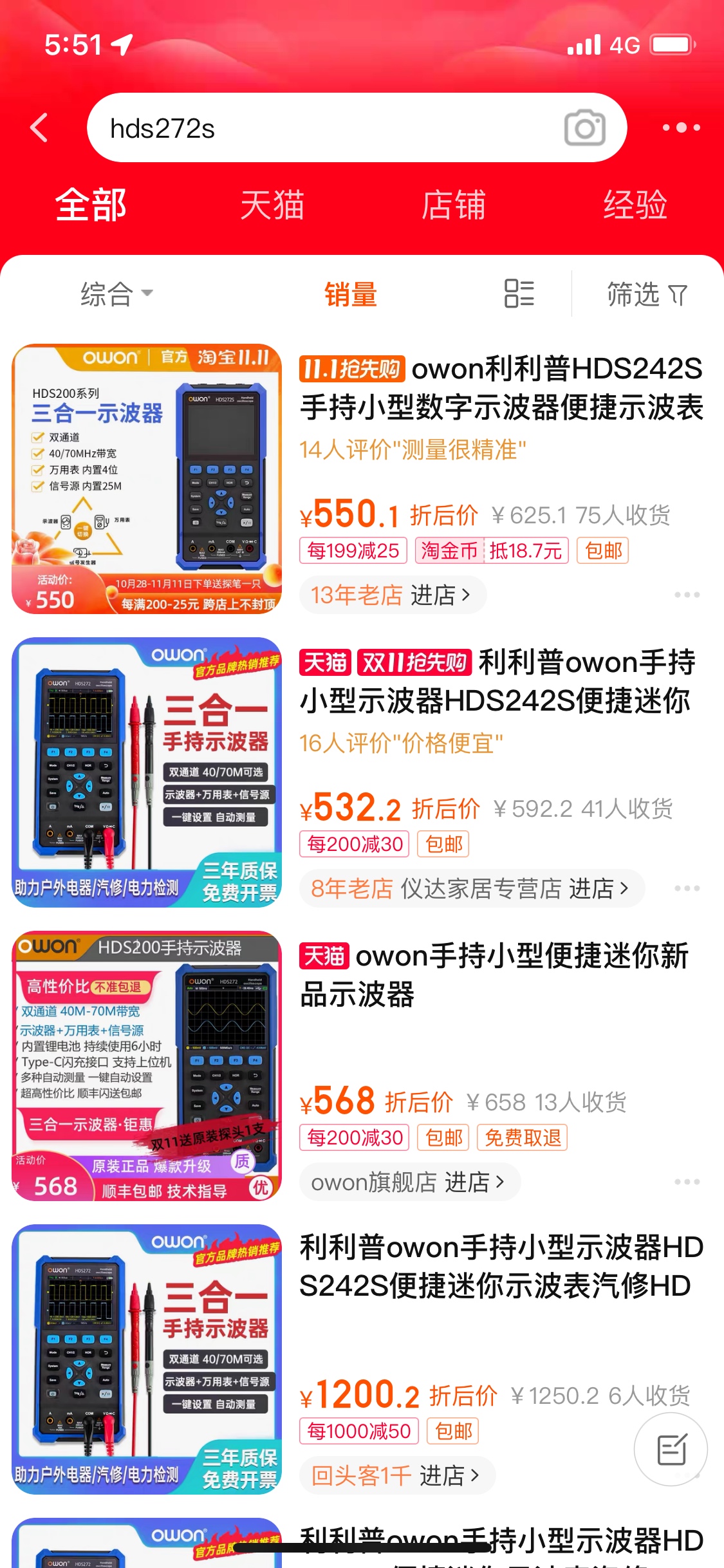

很喜欢这示波表,,多少钱

这示波器在哪买的?麻烦发个链接吧,谢谢楼主。

哥们,这示波器多少米
