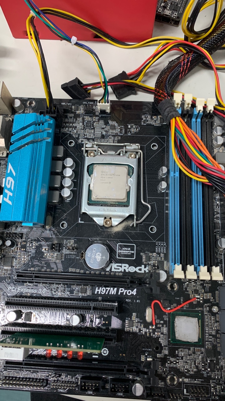

和华硕一样,南桥缺了一组供电,这种“高端板”貌似都是因为缺供电导致一直重启,飞线完不掉电了,开机不跑码,又去论坛找了BIOS备份的,刷进去OK了!

是不是拆了电感?

今生有→元 发表于 2021-11-01 10:01
这线飞的 你咋不拿漆包线呢,那样细  还好看
电流不够咋办,稳妥点,耐用
作者: lbxone    时间: 2021-11-1 18:34
chenyang31 发表于 2021-11-01 11:45
是不是拆了电感?
对,拆了电感,不然上面电压会干扰
作者: 龙♀叁♂少    时间: 2021-11-1 23:06
这飞线……保用到报废
作者: 龙♀叁♂少    时间: 2021-11-1 23:09
lbxone 发表于 2021-11-1 18:34
电流不够咋办,稳妥点,耐用
GR41没动。早晚要回来。没改干净。
