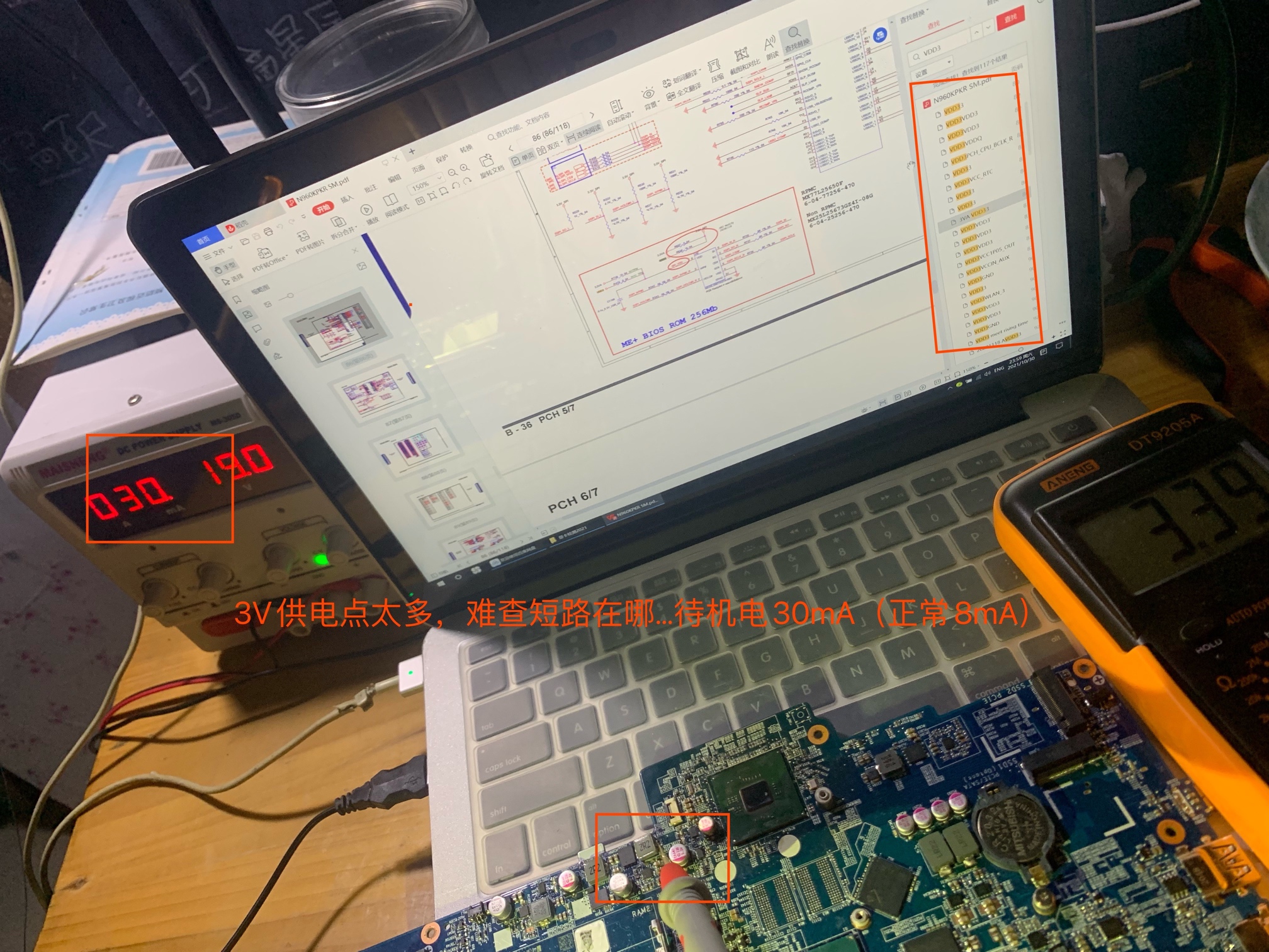

3伏供电太多地方,难查短路在哪里?谢谢

南桥EC呀
作者: hkm22    时间: 2021-10-31 15:09
按时序找啊,一般不是ec就是电源芯片
作者: ch48052441    时间: 2021-10-31 18:11
一般用烧机大法,很快就能精准定位
作者: asasok    时间: 2021-10-31 19:54
可以用手摸有没有发烫的地方,可以打电感撬起来区分是前短还是后短,有电流表可以烧机。我烧显存短路电压从1V都调到5V了才烧出来短路的显存颗粒。要用表量烧机线上的电压不能超过正常你要烧的3V电压。

显存颗粒短路你们都是怎么搞,我遇到过一次,老电脑直接换了板子
作者: 千秋霸业    时间: 2021-11-4 15:01
直接加电烧鸡大法
作者: rnp130    时间: 2021-11-4 22:17
烧鸡,然后热成像
作者: 2245703020    时间: 2021-11-6 10:25
一般都是桥或者ec坏
作者: sPk5471    时间: 2021-11-6 15:35
看看学习一下
作者: 传说中的狸猫    时间: 2021-11-7 09:18
当然是烧鸡啊,没热成像也不要紧,刷点油看冒烟或者手摸都行,当然有些地方本身就很热,别误判了
