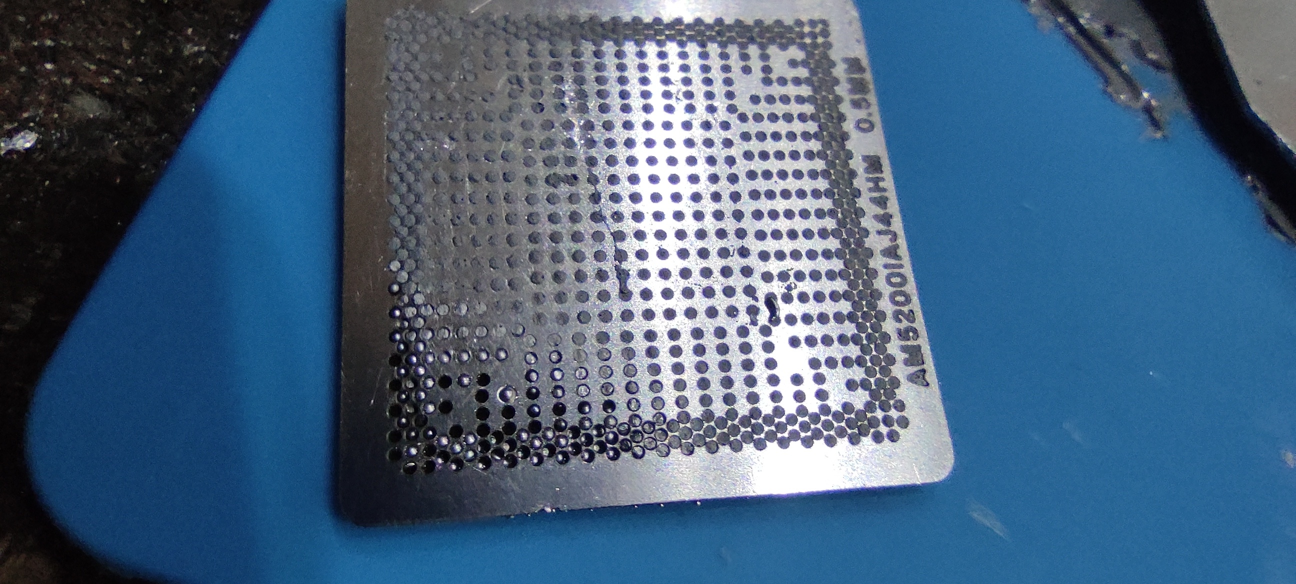

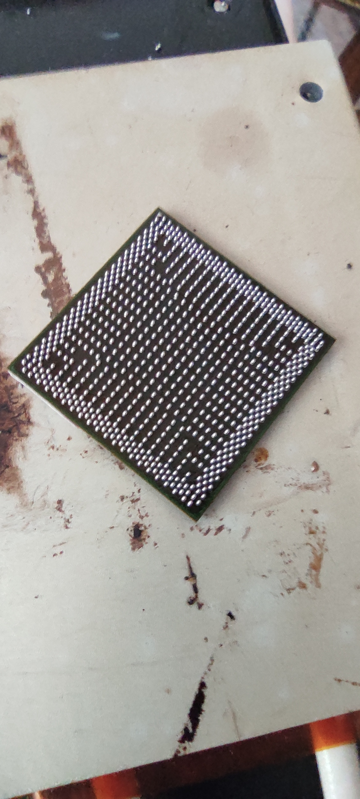

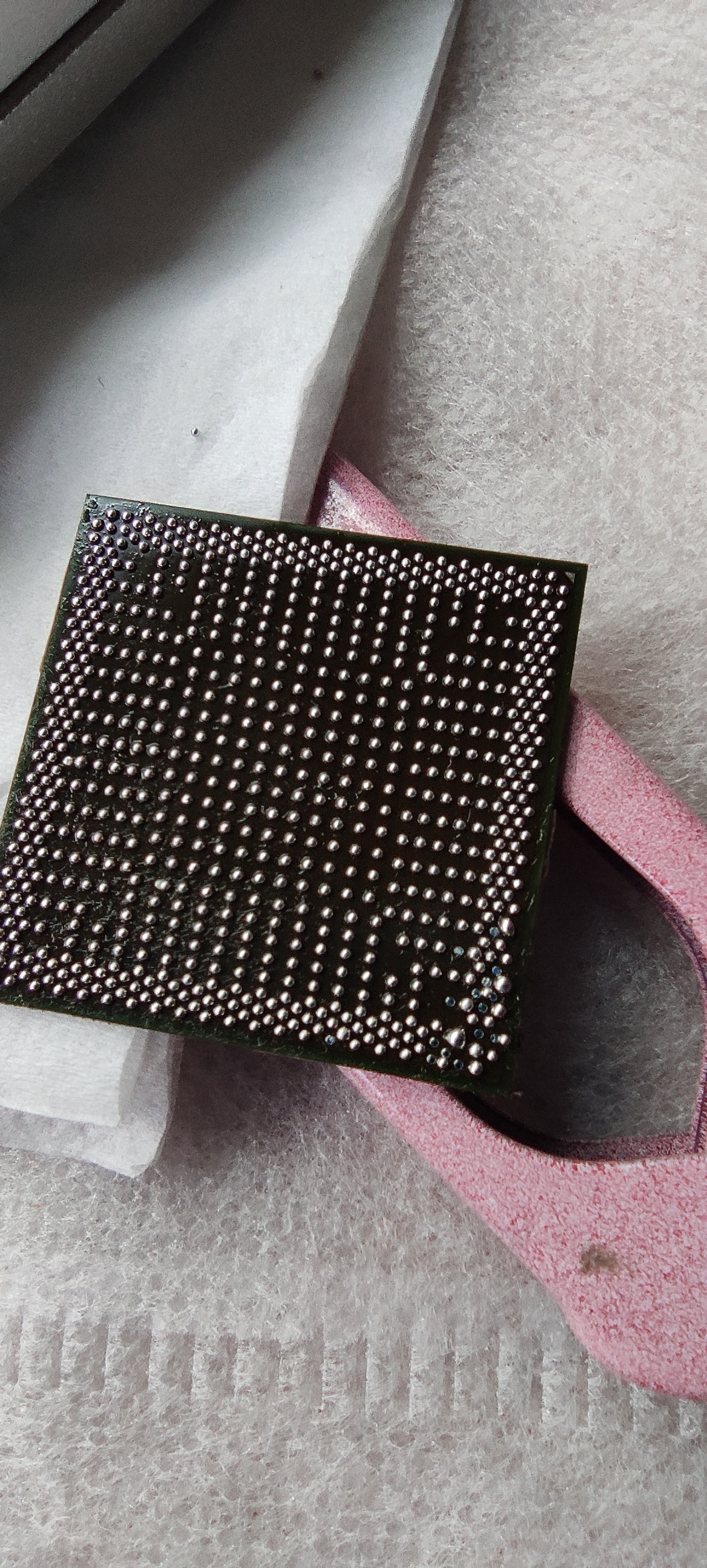

风枪就说风大了,加热板没风它也连锡,不科学
第二瓶锡珠都快用完了,唉

应该焊膏放多了吧,锡球跟着液化的焊膏流动,所以就。。。
还有就是芯片要放平。
作者: 老吴来了    时间: 2021-10-30 23:42
还有就是芯片要放平。
没涂多,也放平了,无语啊 搞了五次还不行 核心估计要挂了

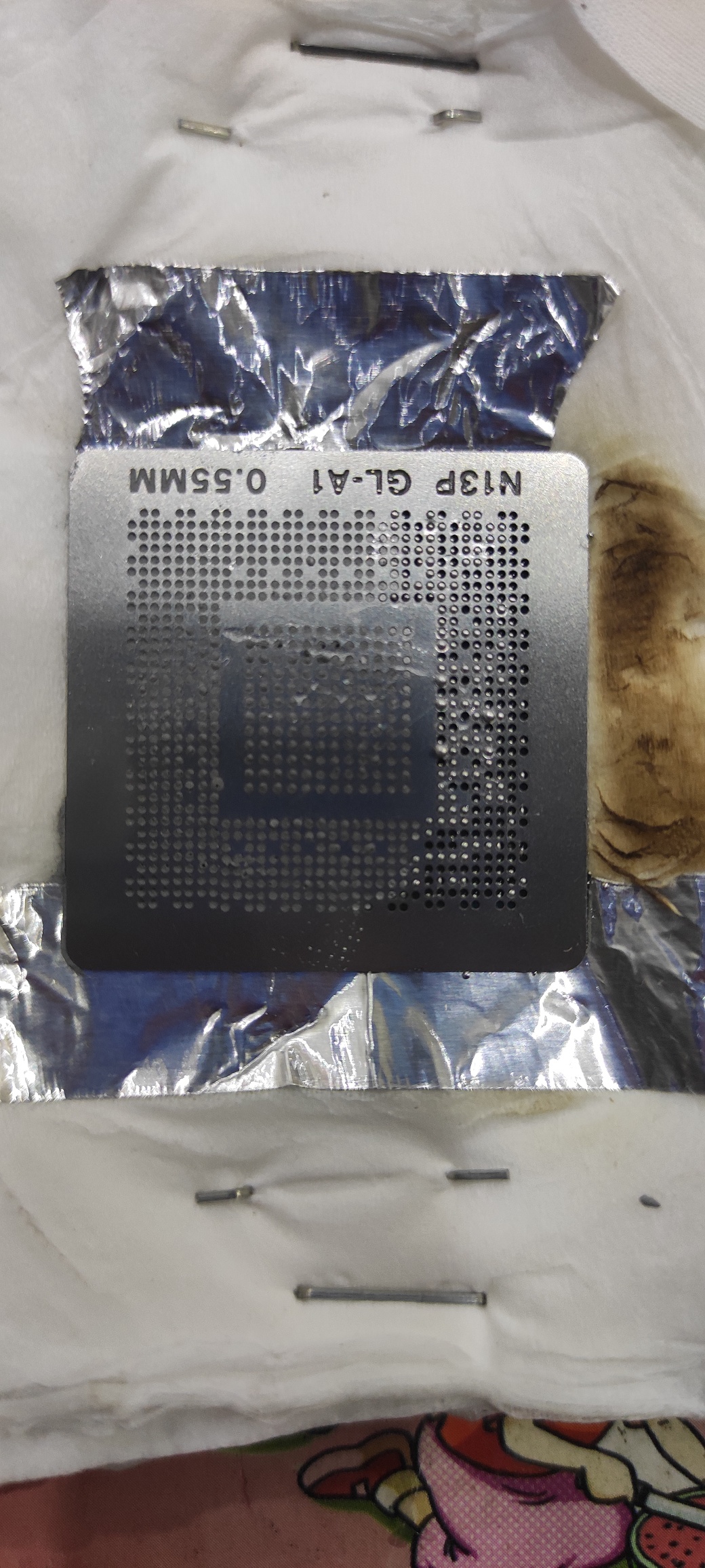

小王良 发表于 2021-10-31 05:44
带钢网加热
最开始就是用小网直接加热,网变形,这次买的大网和植锡台

这就是焊油多了,或者焊油质量不好,e1的u吧

焊油多了兄弟……焊油多了锡球会连

高手都是有手指抹平焊油的,你试试。

作者: 老吴来了    时间: 2021-11-1 12:48
laowu8788 发表于 2021-11-01 12:01
你这是不是钢网孔位不正呀?
正解,发现就那个角最容易连锡,唉

整好一点的焊油,用手指轻轻抹一点点就好,风枪小点风吹就行,多练吧,我做过很多显卡核心一次性植好的很少,多多少少都要补点锡珠

这个A卡芯片带钢网用锡球,带网吹
作者: 老吴来了    时间: 2021-11-3 13:46
雪域豺 发表于 2021-11-03 13:14
这个A卡芯片带钢网用锡球,带网吹
钢网一吹就变形不能再用了,伤不起
