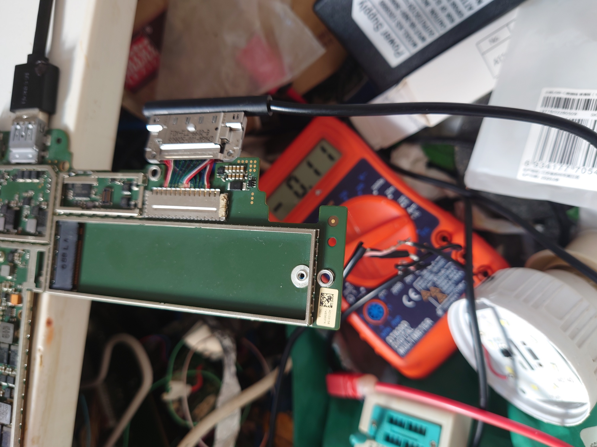

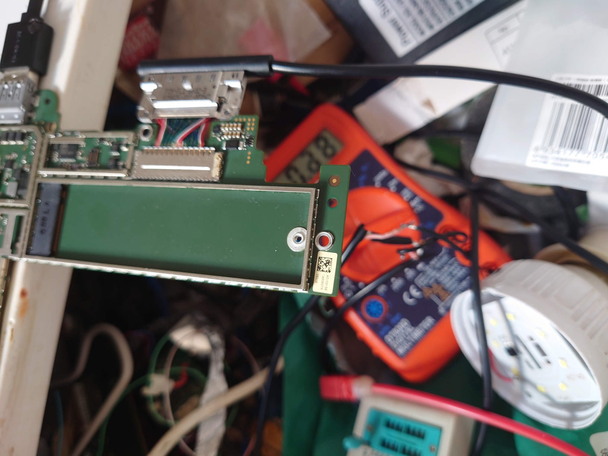

很奇怪,我把BIOS拿掉,就可以开机了,usb那供电了,装上就不能触发,是bios,有问题,还是线路有问题,原装的拆掉测试,BIOS不能清空,应该坏的,我后拆了一个,装上还是不能触发,不知道是不是烤坏了,这玩意很容易坏。

只要电压正常这货几乎都CPU那问题

待机什么电压都正常,这玩意CPU没那么容易坏的吧

我后弄那个BIOS也坏了,380吹,也能吹坏,这BIOS特别容易坏,

换个BIOS芯片重刷一个试试

谢谢,已经淘宝买了,我就纳闷了,为啥接BIOS按开机键,电流只能从0.09跳到0.14,不插BIOS反而可以跳到0.28 ,usb口还能出供电,理论上没有BIOS开机usb也应该有反应

3点3伏有没有短路

没有短路,都正常

感觉BIOS问题,到处都测量了,电压什么的都正常呀,也没有短路什么的
