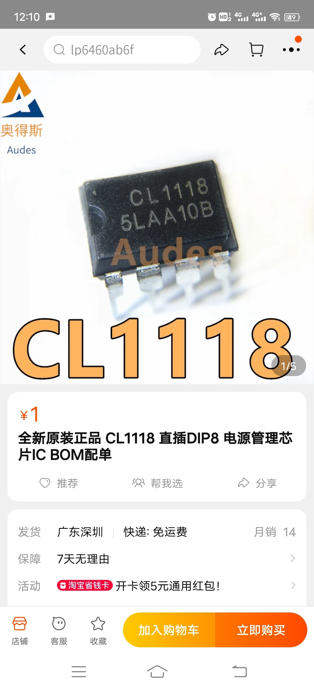

标题: 炸管了型号没了 [打印本页]
作者: lrlssapsyv    时间: 2021-10-30 08:08
标题: 炸管了型号没了
本帖最后由 lrlssapsyv 于 2021-10-30 08:11 编辑
联想小机箱电源板上一个7脚的集成片炸了。天灵盖炸飞了。电源型号HK280-86FP.求有些款型号的维友帮忙查看下告知我。先在此谢谢了。
作者: wa8533468    时间: 2021-10-30 09:22
旁边不有一样的嘛 对照一下,或者电路图拯救你!
作者: 李璇    时间: 2021-10-30 09:27
这种电源很多用的是tny278之类,可以对照一下。
作者: 李璇    时间: 2021-10-30 09:29
TNY系列
作者: 许总工程师    时间: 2021-10-30 09:30
炸飞掉的小封装片,肯定也在电源内部,一般大概率只是一片,将其盖回原位,就能知道型号了。
作者: 军冠维修    时间: 2021-10-30 10:03
tny279pn直接换就行,还要更换前面的供电保险电阻。
作者: lrlssapsyv    时间: 2021-10-30 10:48
许总工程师 发表于 2021-10-30 09:30
炸飞掉的小封装片,肯定也在电源内部,一般大概率只是一片,将其盖回原位,就能知道型号了。
找不到了。谢谢
作者: lrlssapsyv    时间: 2021-10-30 10:50
wa8533468 发表于 2021-10-30 09:22
旁边不有一样的嘛 对照一下,或者电路图拯救你!
你咋知道边上的是一样的。边上的是LM393
作者: lrlssapsyv    时间: 2021-10-30 10:51
军冠维修 发表于 2021-10-30 10:03
tny279pn直接换就行,还要更换前面的供电保险电阻。
但是上面还可以看到1118字样.网上查也查不到有1118这个型号 。谢谢!
作者: lrlssapsyv    时间: 2021-10-30 11:08
李璇 发表于 2021-10-30 09:29
TNY系列
谢谢!查PDF电路和TNY278相同。可以用。
作者: lrlssapsyv    时间: 2021-10-30 11:08
军冠维修 发表于 2021-10-30 10:03
tny279pn直接换就行,还要更换前面的供电保险电阻。
谢谢!查了可以用
作者: xfzl    时间: 2021-10-30 12:12
cl1118
作者: zhouyafeng    时间: 2021-10-30 13:16
这种电源买一个旧的也就几十块钱了吧
作者: jyou    时间: 2021-10-30 13:56
修得心惊肉跳!
作者: 15343728723    时间: 2021-10-30 15:59
提示: 作者被禁止或删除 内容自动屏蔽
作者: greaterlife    时间: 2021-10-30 16:18
P1014AP06,7脚芯片,长城电源上用过
作者: 张庆春AI    时间: 2021-10-31 05:59
好像可以用TNY276直接代换的
作者: 千秋霸业    时间: 2021-10-31 13:07
tny279pn试一下
作者: y0927    时间: 2021-10-31 16:21
那个1118是厂家的编号,不是型号,我发的这个是1112,你看炸的位是不是刚好型号那里,很多可以代用,用系列里最大的肯定行。
作者: 靓科电脑    时间: 2021-11-3 15:17
没事逛论坛 学习一下
作者: lrlssapsyv    时间: 2021-11-7 08:34
y0927 发表于 2021-10-31 16:21
那个1118是厂家的编号,不是型号,我发的这个是1112,你看炸的位是不是刚好型号那里,很多可以代用,用 ...
谢谢!各位大师。查了TNY27X系列电路相同。买了TNY278换好了保险电无穷大。估计是烧了278导致电阻开路。
作者: lrlssapsyv    时间: 2021-11-7 08:39
zhouyafeng 发表于 2021-10-30 13:16
这种电源买一个旧的也就几十块钱了吧
我修了也就几块钱/花了也就几分钟的事/何乐不为。为什么要白白去浪费RMB/  这算是简单的。如果是主板的话叫我修我都修不好。
作者: lrlssapsyv    时间: 2021-11-7 08:40
谢谢!各位大师,已修好了,TNY278直接换。
作者: lrlssapsyv    时间: 2021-11-7 08:44
jyou 发表于 2021-10-30 13:56
修得心惊肉跳!
这个简单。主板真的是修不了。好好的主板都给我修坏了。没什么心惊内跳的。
