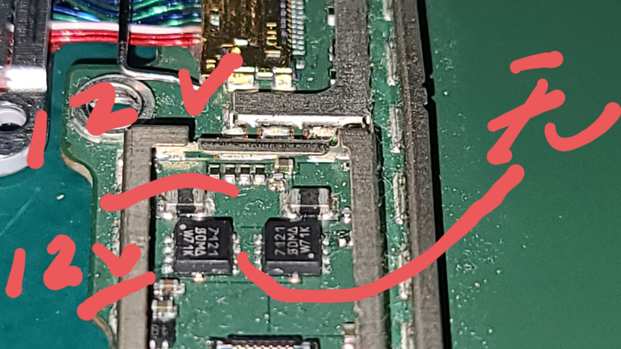

充电灯不亮,原来是亮的,拆开量测发现12 v不停的在被适配器保护,请教师傅们如故强供12v以便看哪里短路,首次发帖,图上的零件拆光了还是12v保护
作者: zbldbbb    时间: 2021-10-30 10:22
更新下,使用电源供应器12v有了,但是图示控制脚也是12v 电源过不了mos管,电流始终为0,没思路了
作者: zbldbbb    时间: 2021-10-30 10:23
正常12v控制脚为3.9v 12v才会过mos管
作者: zbldbbb    时间: 2021-10-30 17:44
又是个自己坑自己的典型
,把这个电阻吹飞了导致的,这是个0 的电阻
