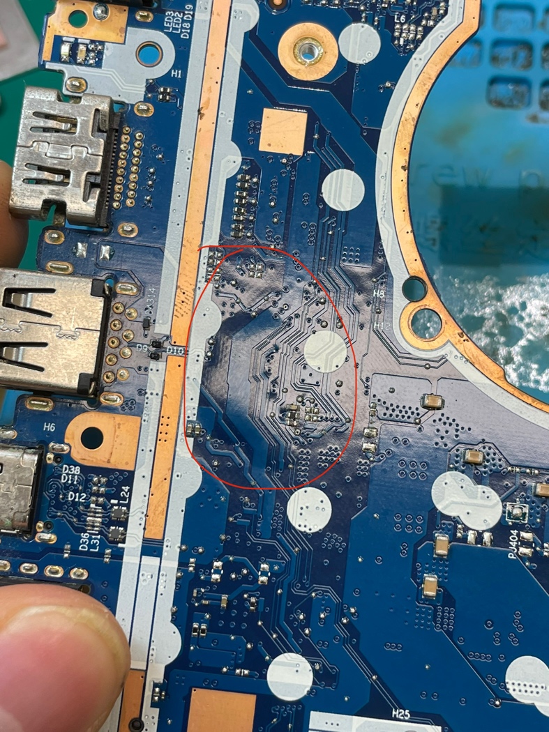

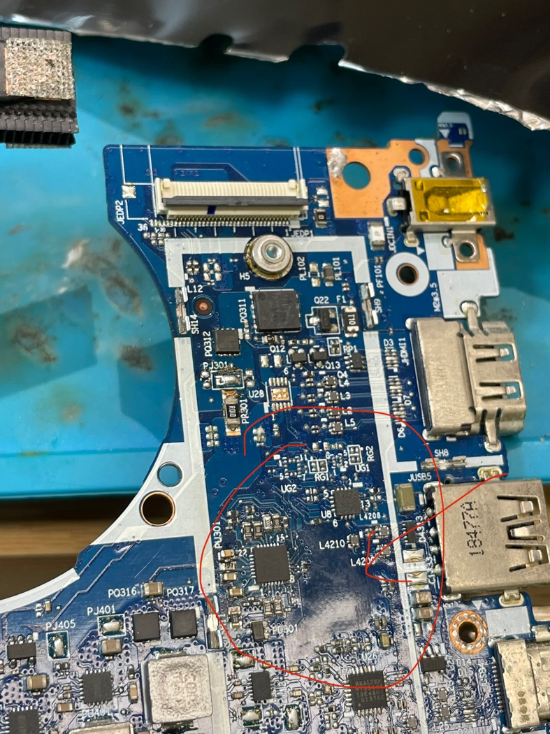

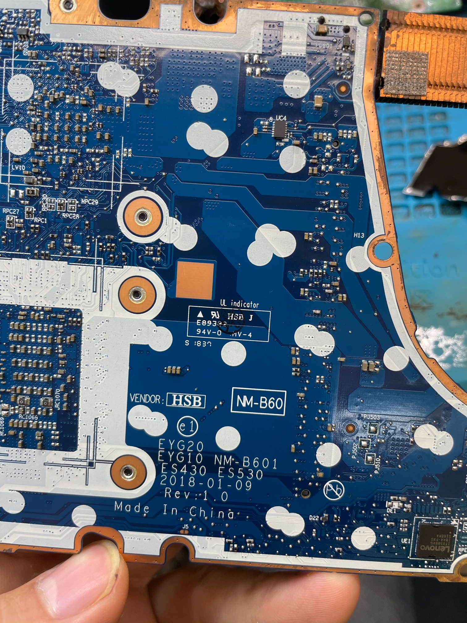

目前遇到的联想nm-b061,不过保护隔离,更换充电芯片都会板层鼓包,已经遇到过两台了,请问坛友们这是通病吗,你们有遇到过吗

是你风枪温度太高了,,风枪不行
作者: 恋上【妳的床】    时间: 2021-10-29 14:26
温度太高了吧,板子都变色了
作者: luteaxoy    时间: 2021-10-29 14:35
PCB有点偷工减料 也可以说是风枪温度高了  现在的机器不知道是锡膏成分改良了还是什么 有些机器熔点比以前低 锡膏以前有铅的熔点比较低 后来有ROHS搞无铅 一开始化银的熔点稍微比有铅高一点 后来无铅的熔点比较高
看到焊点融化了就推一下 能动就赶紧取 不要等到风枪温度到最高

作者: 无名小二    时间: 2021-10-29 17:09
海阔天空a 发表于 2021-10-29 14:24
是你风枪温度太高了,,风枪不行
温度和时间是要综合看的,同样的用法用在别的板子上就没问题
作者: 无名小二    时间: 2021-10-29 17:11
恋上【妳的床】 发表于 2021-10-29 14:26
温度太高了吧,板子都变色了
哪有变色
作者: yangxiaorui1983    时间: 2021-10-29 20:43
这种板子太差了  温度高就弯曲或者鼓起来
作者: 二月花    时间: 2021-10-29 22:28
忘版号了也是联想的薄板,一加热就想鼓包,我都不敢吹了弄了很多焊油上去,摇了很久,我当时也是奇怪,板子也吹变形了还好亮机了

作者: dianziren123    时间: 2021-11-1 11:50
板子潮湿也会,主要还是温度高了其实
作者: yi8384    时间: 2021-11-1 20:16
不检讨一下自己么 ??????????
作者: 黑客不要黑我呀    时间: 2021-11-2 14:21
提前预热一下就好了
作者: 长安长    时间: 2021-11-2 17:05
温度和时间不能全部套用的,板子薄就要适当降低温度风力以及时间,板子厚就要调高温度增加风速加长时间,板子是不一样的,游戏本和上网本的板子厚薄能一样?不一样,所以使用的温度一定要有变化,不能用一成不变的温度应对所有主板
