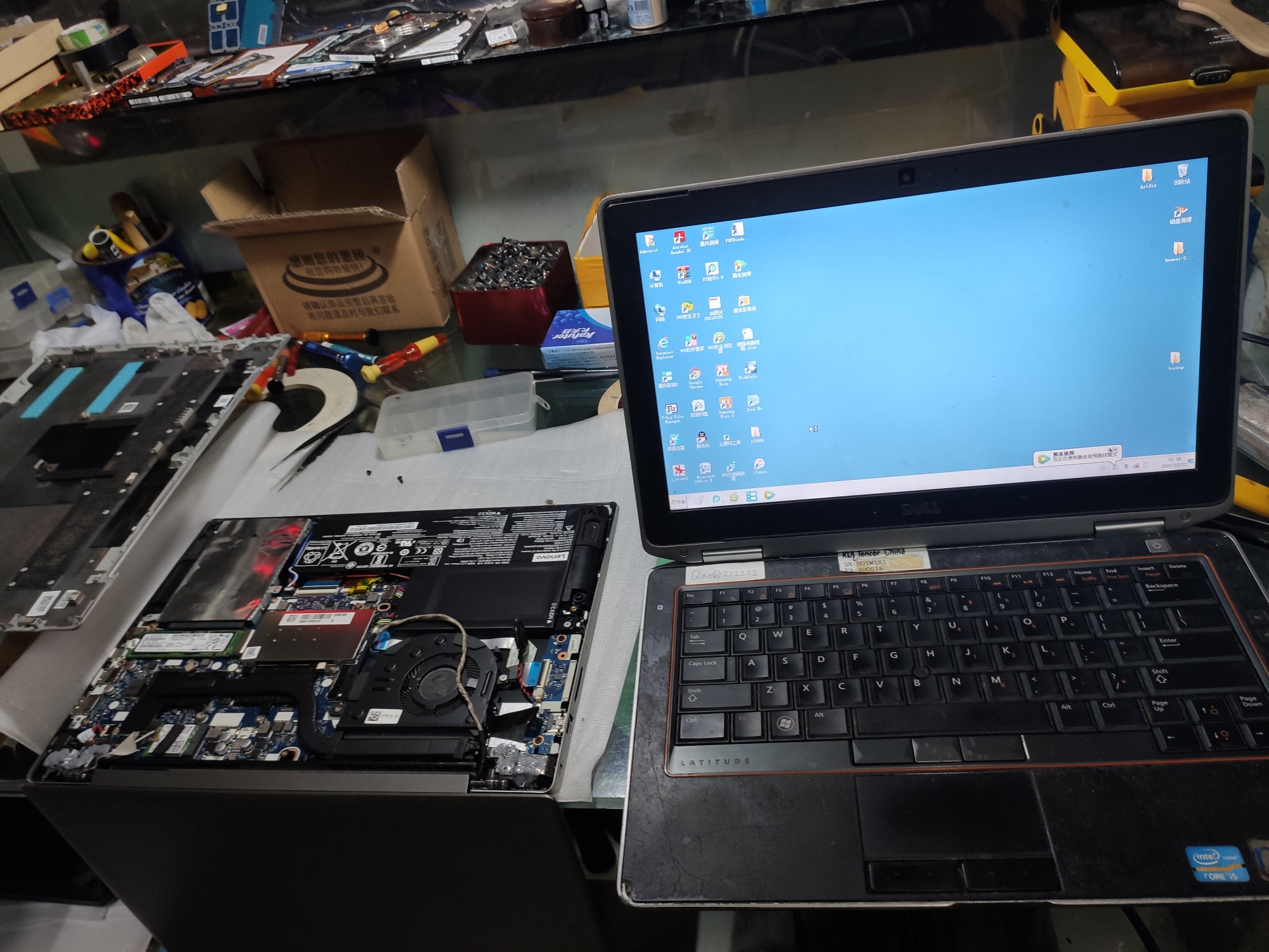

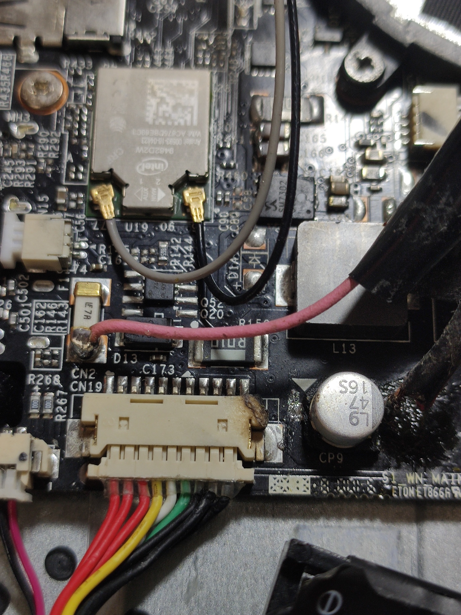

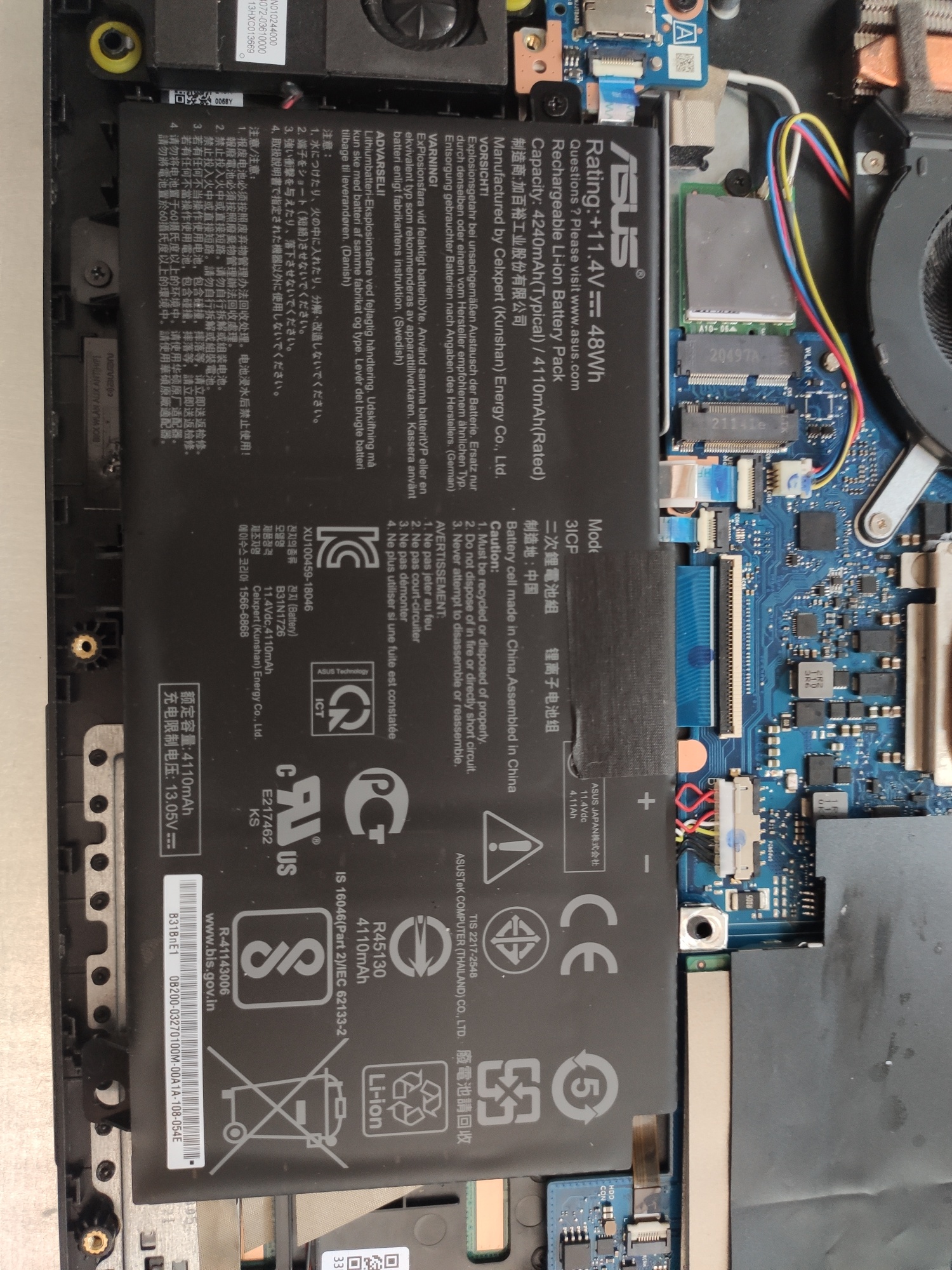

标题: 维修师傅日常 [打印本页]
作者: 上海鸿嘉培训    时间: 2021-10-29 10:45
标题: 维修师傅日常
记录点滴,分享维修经验
作者: luteaxoy    时间: 2021-10-29 15:36
忙碌又充实的一天!
作者: 联想笔记本维修    时间: 2021-10-29 19:27
看不明白啥意思 下次我也试试
作者: 201203    时间: 2021-10-30 11:34
联想笔记本维修 发表于 2021-10-29 19:27
看不明白啥意思 下次我也试试
都看不明白怎么试试??????????????????
作者: 上海鸿嘉培训    时间: 2021-10-30 12:00
分享维修经验
