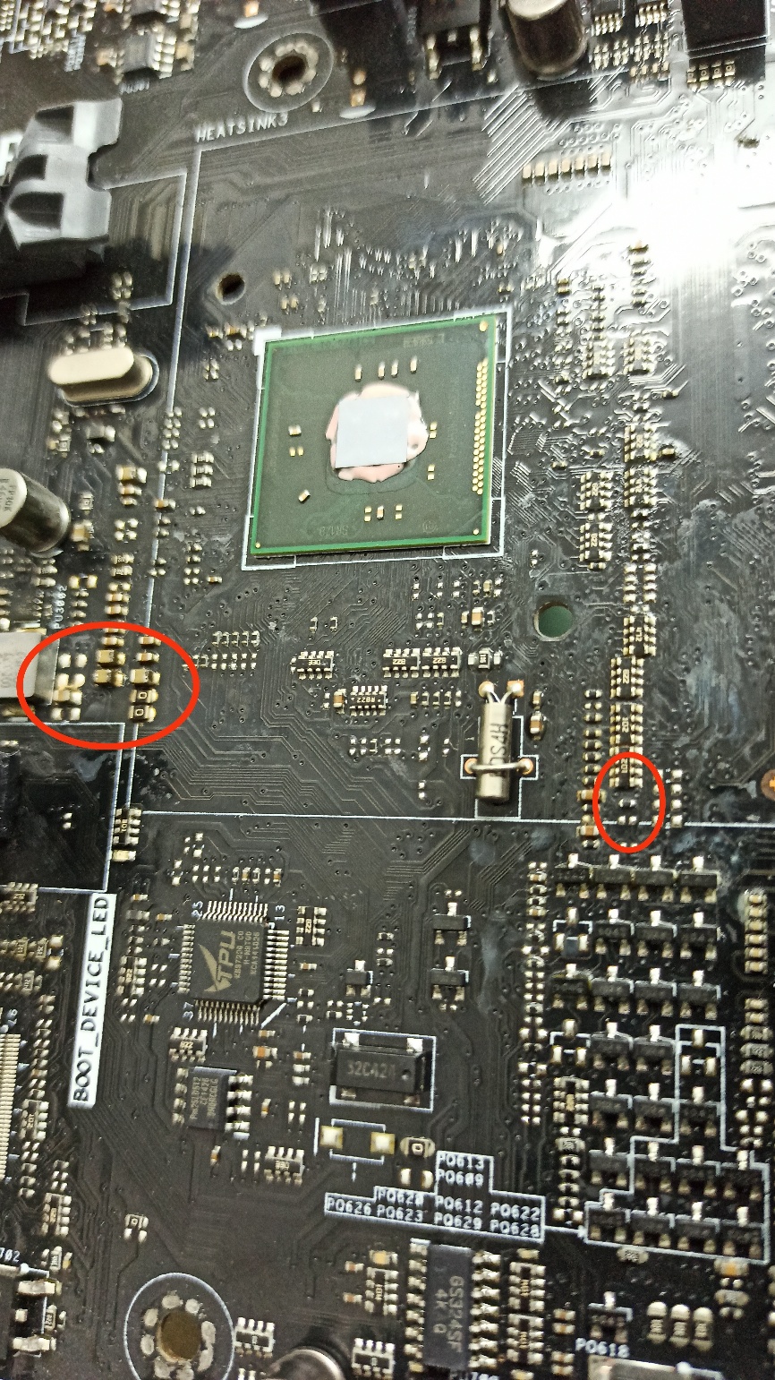

       今晚吃饭的时候,遇到同行拿了张华硕B85-pro gamer的主板过来,说不断重启。然后 接电源  装CPU  装内存 测试了一下。确实,开机后就不断重启。
       拔掉CPU8针供电,不重启了判段为短路。兴奋了一会,以为找到原因了,接着打值找CPU供电部分短路的位置,然而并没有啥发现,都是正常的。
(此时陷入僵局,算了,吃完饭再看看)
饭吃完了,打算再看看
      接上CPU8针供电  接上CPU  不接内存   神奇发现不重启了
心想  是不是内存供电部分短路了?然后又是一顿打值 、测管子。结果一样   还是正常的。
无语了。
      唉,算了,紧接着把主板上的大管子都测一遍   结果还是正常。
      此时才想起  该不会是BIOS问题吧?
      然后抱着试一试的心态  在论坛上找主板的BIOS
     下载然后一顿刷,刷完测试,此时点亮了,完美解决了问题。
大晚上维修写贴子不容易,还望各位大咖支持一下
最后附上亮机图
作者: y0927    时间: 2021-10-28 23:51
这板不改南桥me的电压,迟早要烧南桥的

作者: xudongxing    时间: 2021-10-28 23:52
y0927 发表于 2021-10-28 23:51
这板不改南桥me的电压,迟早要烧南桥的
这我倒还没试过  怎么改?有具体步骤么?

作者: xudongxing    时间: 2021-10-29 13:57
这板不改南桥me的电压,迟早要烧南桥的
是不是把SR1491和SR1492移到SR1489和SR1490的位置就行了?
作者: y0927    时间: 2021-10-29 14:07
还有一个 SR519移到SR518
作者: xudongxing    时间: 2021-10-29 14:36
y0927 发表于 2021-10-29 14:07
还有一个 SR519移到SR518
好的,感谢

作者: xudongxing    时间: 2021-10-29 20:21
已经改好ME供电,就是SR1491和SR1492分别移到SR1489和SR1490的位置上和SR519移到SR518的位置上,还有一个重要步奏,就是清空BIOS,不然就会不触发,再次感谢@y0927
作者: xudongxing    时间: 2021-10-29 20:22
附上改好后的图片,方便大家对比
