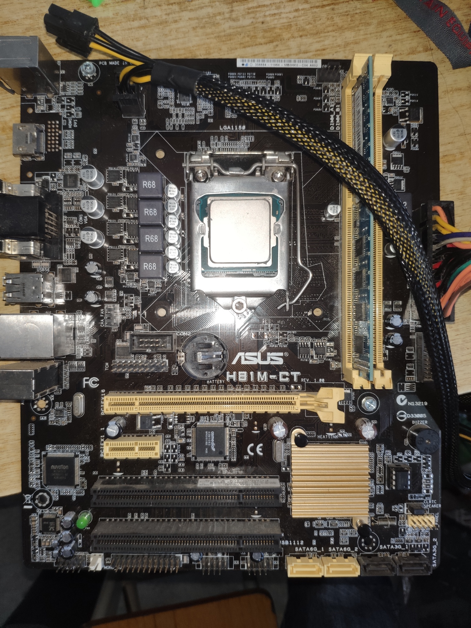

本人非专业维修,最近去朋友家住段时间,刚好他电脑不开机了!发现开机瞬间掉电,也就100ms内,且不能二次触发。拆下cpu也是同症状。本以为有管子挂了,借了个万用表测量没有mos管击穿。触发瞬间各部位电源都有标准输出,cpu电源ic也有en3.3v信号,cpu主供电也有1.7伏输出。已排除电源过流保护。强制拉低绿线滴一声后有报警,1长4短。拔掉4pin CPU供电,变成触发5秒后掉电3秒自动触发再重复。请问各位前辈有什么维修意见提供参考?(CPU电源IC为ASP1253D,IO是NCT6791D)

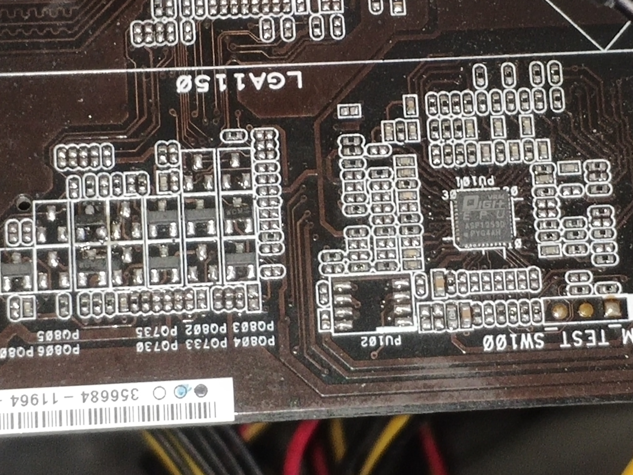

作者: 刘彩霞    时间: 2021-11-21 22:27
拆一下PQ803 、PQ804 看看
