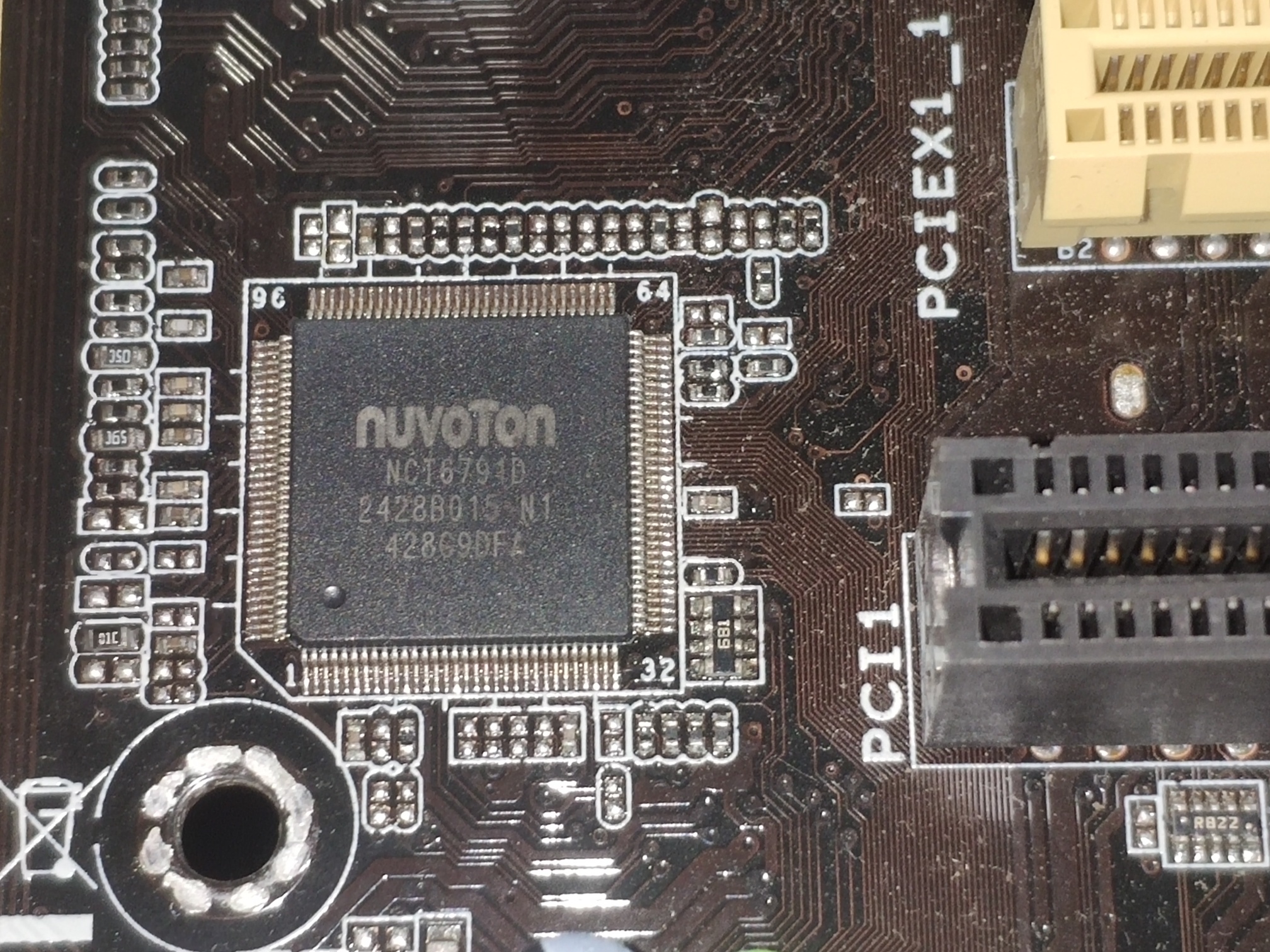

本人非专业维修,最近去朋友家住段时间,刚好他电脑不开机了!发现开机瞬间掉电,也就100ms内,且不能二次触发。拆下cpu也是同症状。本以为有管子挂了,借了个万用表测量没有mos管击穿。触发瞬间各部位电源都有标准输出,cpu电源ic也有en3.3v信号,cpu主供电也有1.7伏输出。已排除电源过流保护。强制拉低绿线滴一声后有报警,1长4短。拔掉4pin CPU供电,变成触发5秒后掉电3秒自动触发再重复。请问各位前辈有什么维修意见提供参考?(CPU电源IC为ASP1253D,IO是NCT6791D)

作者: W极限    时间: 2021-11-2 09:57
应该是3.3V’5V’12V’的IN检测电压报错。换个电阻就好
作者: WD小小维修    时间: 2021-11-2 10:11
Io电压检测电路没有问题,强制开机进bios界面显示电压也是正常的
你这个问题肯定是检测信号的问题 ,常试一下停留久一点在BIOS里观察检测信号,温度的电压的。这个位置的电阻

作者: zyx265918    时间: 2021-11-2 22:06
检测电压的取样电阻,在io周围,不是你说的供电
