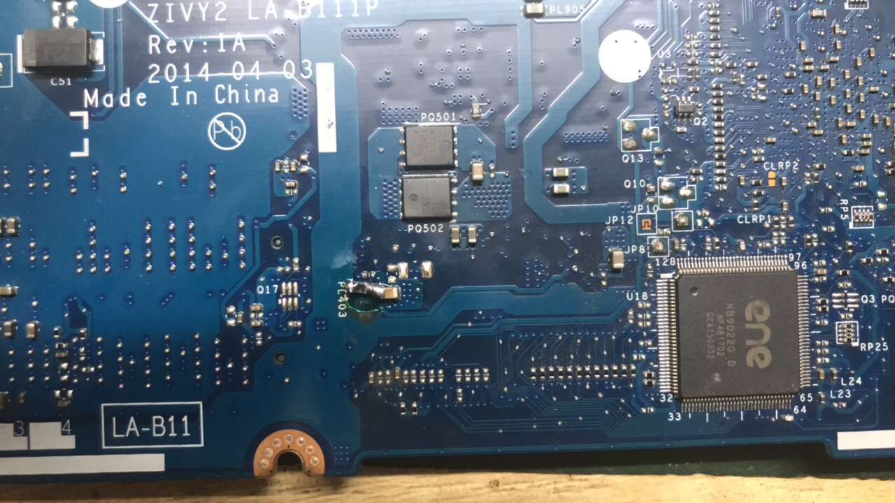

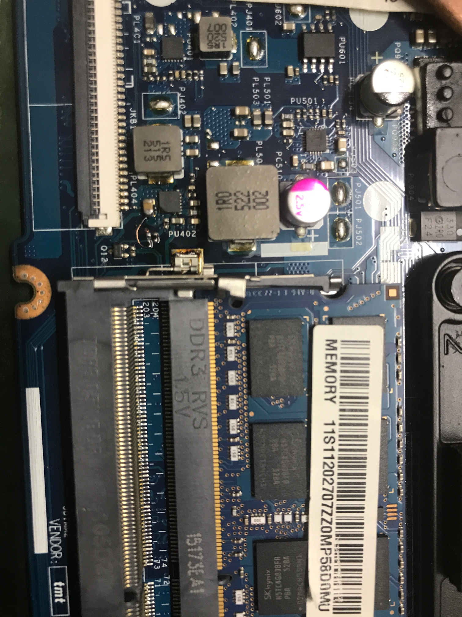

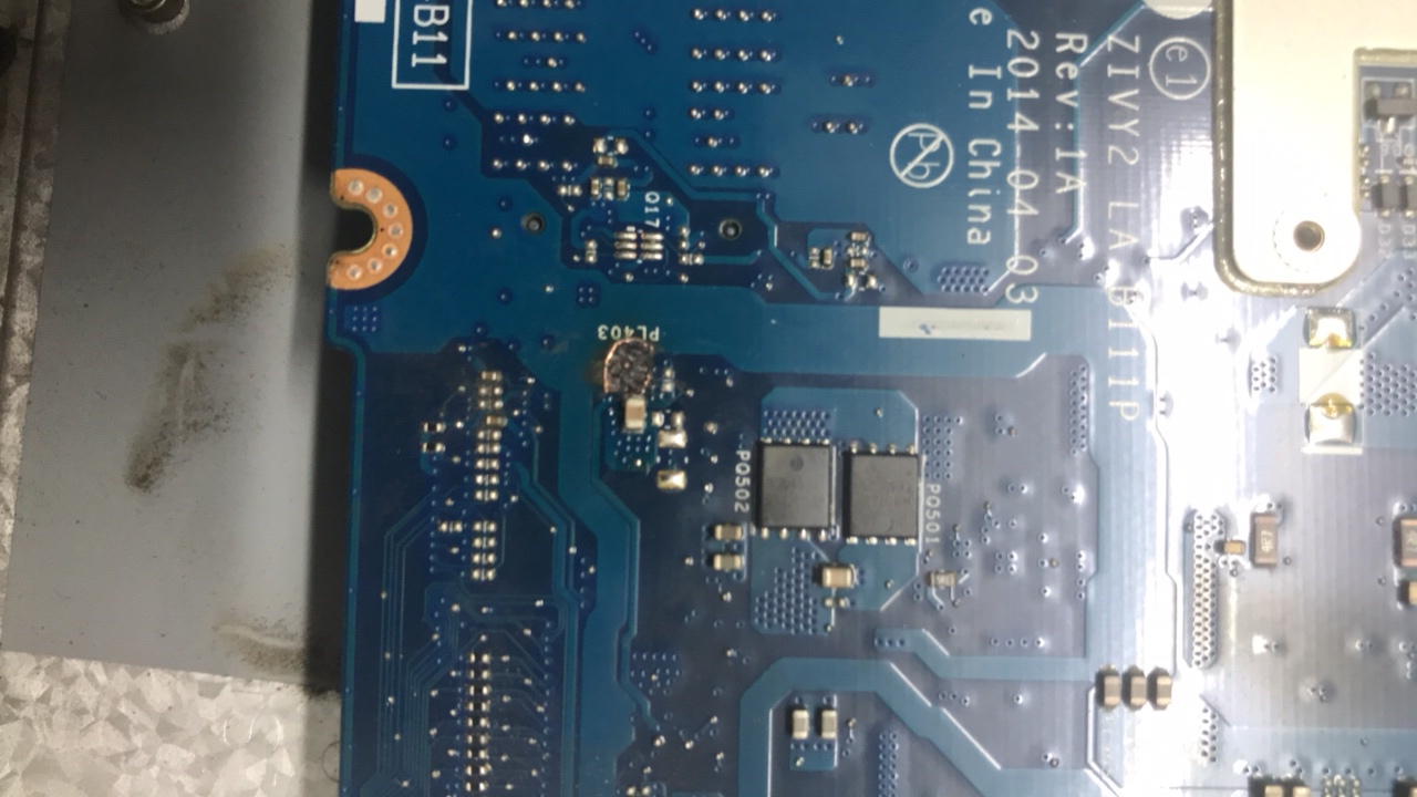

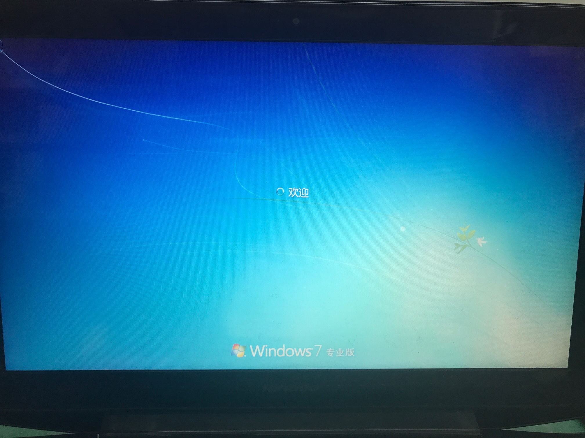

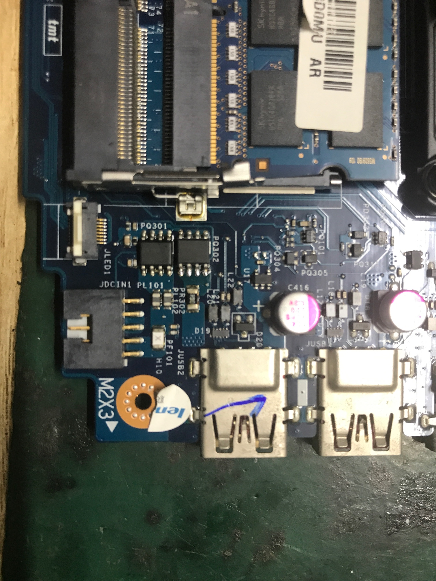

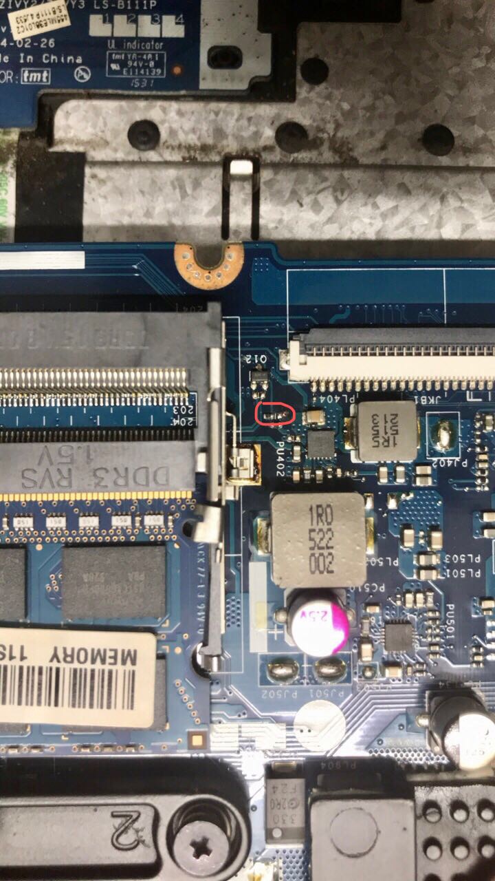

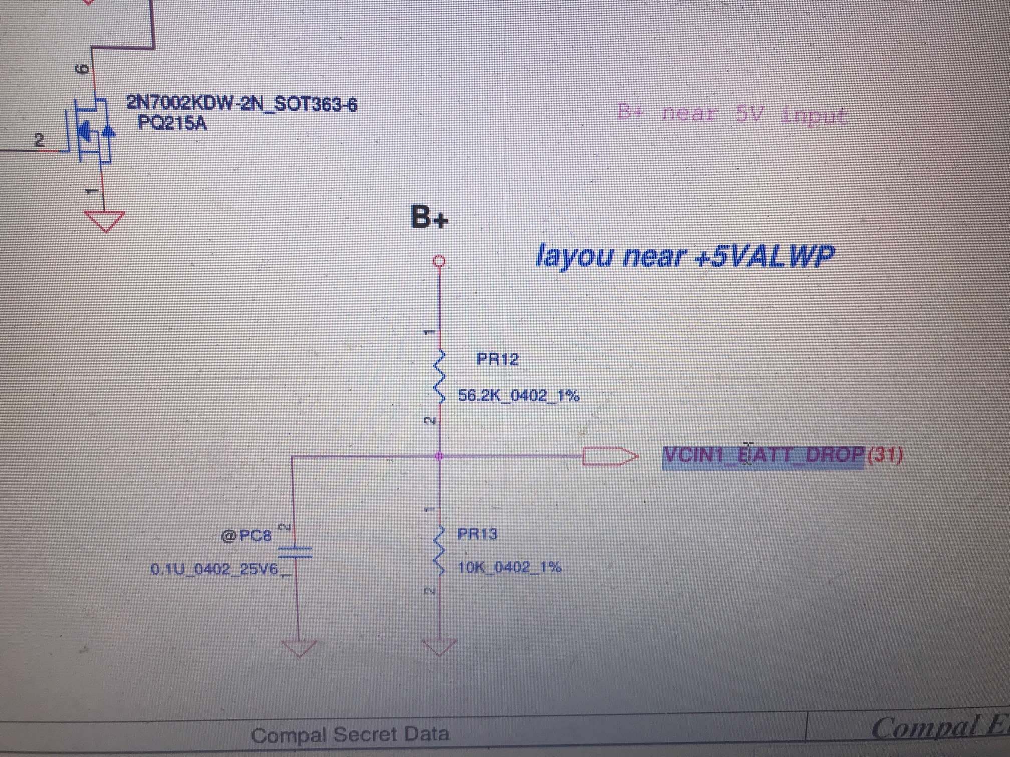

标题: 谁有y50-70 板子帮看下电阻另一端通哪? [打印本页]
作者: yi8384    时间: 2021-10-28 14:46
标题: 谁有y50-70 板子帮看下电阻另一端通哪?
这个另一端是不是B+啊?
作者: 终极响哥    时间: 2021-10-28 15:12
好几块料板 等我看看
作者: 终极响哥    时间: 2021-10-28 15:17
画红圈 并且拆掉的电阻 连接的是B+  应该是串联分压
作者: yi8384    时间: 2021-10-28 15:17
终极响哥 发表于 2021-10-28 15:12
好几块料板 等我看看
确定是b+ 谢谢。
作者: 终极响哥    时间: 2021-10-28 15:23
我在料板上量的是  拆掉的电阻  53.3K 一端 B+  下边的电阻 10K 接地  你参考下吧
作者: yi8384    时间: 2021-10-28 15:26
确认是B+,为了防止B+与pr12板层微短 我直接把pr12 B+一端切断直连了B+ 。  板子是小问题 但是短路之后客户插电打火把问题扩大了。
作者: yi8384    时间: 2021-10-28 15:28
终极响哥 发表于 2021-10-28 15:23
我在料板上量的是  拆掉的电阻  53.3K 一端 B+  下边的电阻 10K 接地  你参考下吧
在图纸里找到了。谢谢哥们
作者: 菜鸟雷工    时间: 2021-10-28 16:46
这玩意儿没个点位图 就是麻烦
