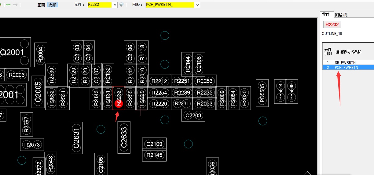

标题: surface EC不触发,PCH_PWRBTN,这个点有电压,按开机键没反应。 [打印本页]
作者: wwerf    时间: 2021-10-28 10:50
标题: surface EC不触发,PCH_PWRBTN,这个点有电压,按开机键没反应。
测量开机键输入到ec的那个点,按开机键,有触发,会3.6降压到0v,但是这个PCH_PWRBTN_,这个点3.6V按开机键,会跳到2.2,一会3.3,3.19 v,感觉乱跳,长按也不会变0,是不是BIOS问题,没有程序引导启动,,本人文盲,自学这个,希望大佬帮忙,祝您身体健康,阖家欢乐,日进斗金!
作者: tyy0503    时间: 2021-10-28 17:09
如果是pro4的话  仔细看看3v,通病短路
作者: wwerf    时间: 2021-10-28 18:11
tyy0503 发表于 2021-10-28 17:09
如果是pro4的话  仔细看看3v,通病短路
3v短路,电感我拿掉了,我烧了一下,不短路了,理论可以开机啊,我没有把背面的铁壳子里芯片拿掉。
作者: wwerf    时间: 2021-10-28 18:13
tyy0503 发表于 2021-10-28 17:09
如果是pro4的话  仔细看看3v,通病短路
之前我有几个板子,都是烧鸡一下就可以开机了,然后又把背面的铁壳里芯片拿掉了。我感觉不是3v短路的问题,
