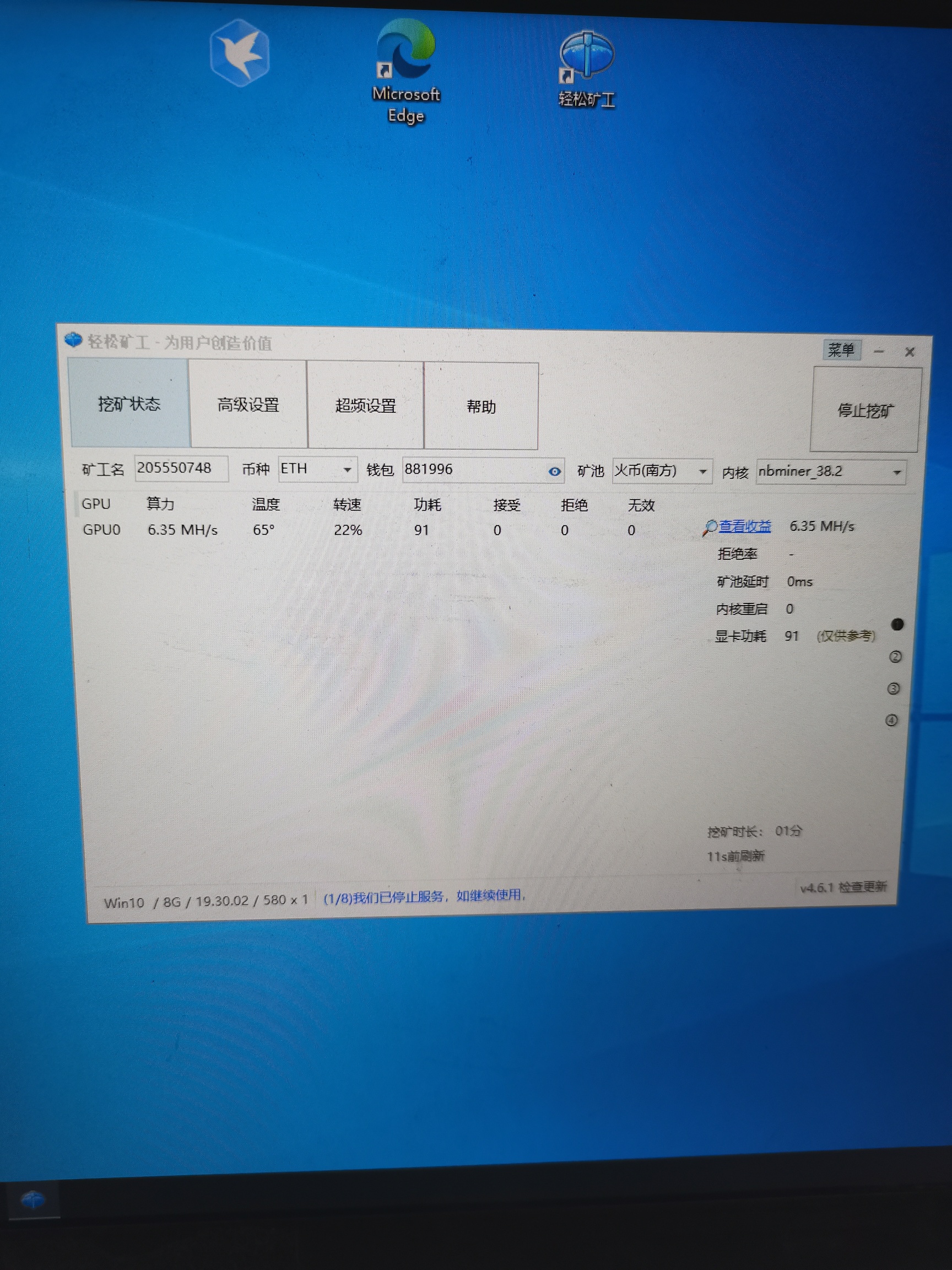

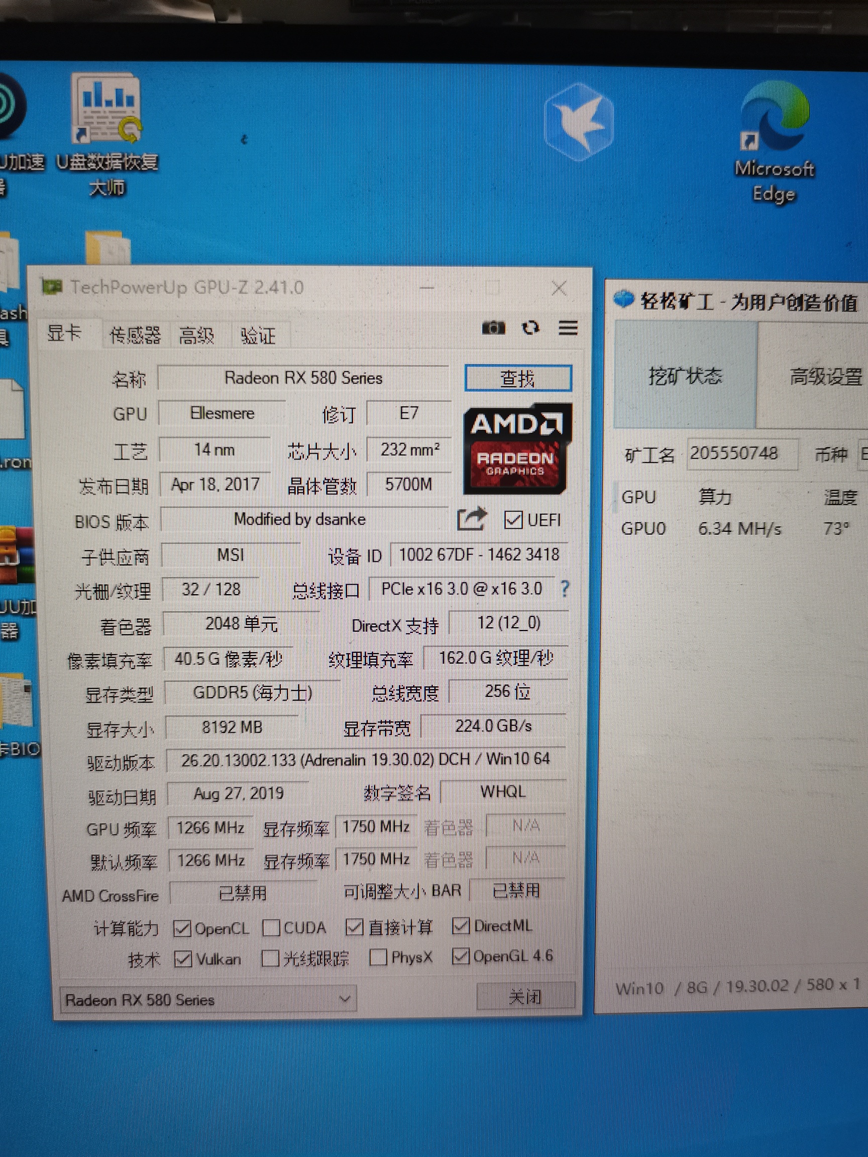

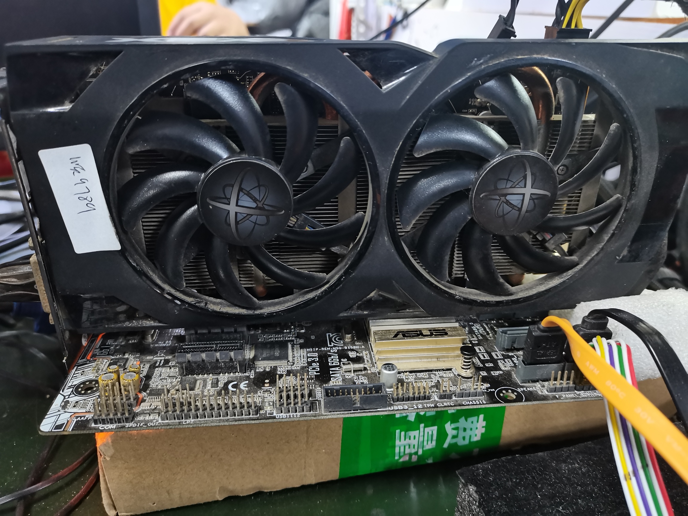

跑鲁大师15万正常但挖矿只有6HM的算力哪出问题了前辈们指点指点下万分感谢,显存全换,bios刷无数还是一样。

发表于 2021-10-28 11:16:11 来自迅维网APP | 只看该作者 来自: 中国 来自 中国
超频设置里-A卡工具里面

发表于 2021-10-28 09:47:57 来自迅维网APP | 只看该作者 来自: 广东深圳 来自 广东深圳
大师指点下在哪开启。

发表于 2021-10-28 02:26:09 来自迅维网APP | 只看该作者 来自: 中国 来自 中国
没开计算模式

发表于 2021-11-2 08:40:49 来自迅维网APP | 只看该作者 来自: 中国 来自 中国
计算模式没开,A卡必须开计算模式,因为计算模式是超频

发表于 2021-11-1 12:22:26 来自迅维网APP | 只看该作者 来自: 广东深圳 来自 广东深圳
hzmans 发表于 2021-10-28 11:16
超频设置里-A卡工具里面
好的,谢了

发表于 2021-11-28 13:27:20 来自迅维网APP | 只看该作者 来自: 江苏 来自 江苏
显卡管理软件里找到全局设置,把显卡模式改计算模式也可以
