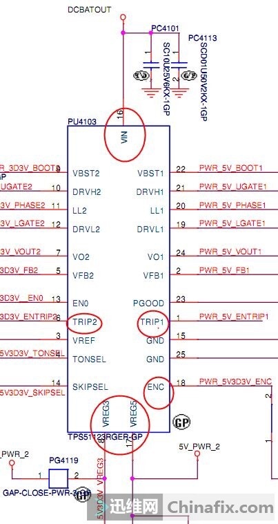

测16角Vin  18v    8角vreg3 3v   17角vreg5 5v
1角tRip1  没有电压  6角trip 没有电压
3角vref  2v
  板子是Hp 2560p  不触发,没有3v  5v
作者: 617877823    时间: 2021-10-27 22:43
查1/6角的信号来源,有的是温控开启,有的是ec开启,如果是ec需要知道ec的待机条件,先刷bios试试,或者coms电池放下电
作者: 乐天天    时间: 2021-10-27 23:40
待机时18脚有3.3v,查1脚和6脚
作者: loveshan17    时间: 2021-10-28 13:05
乐天天 发表于 2021-10-27 23:40
待机时18脚有3.3v,查1脚和6脚
我晚上回去测,主要我基础太差,还在学习当中
作者: Jasonouguoxiang    时间: 2021-10-30 15:32
首先你要线确定下条件   芯片主供电   线性开启   线性  和3V5V开启这些条件你先去了解下吧   如果想学维修的
