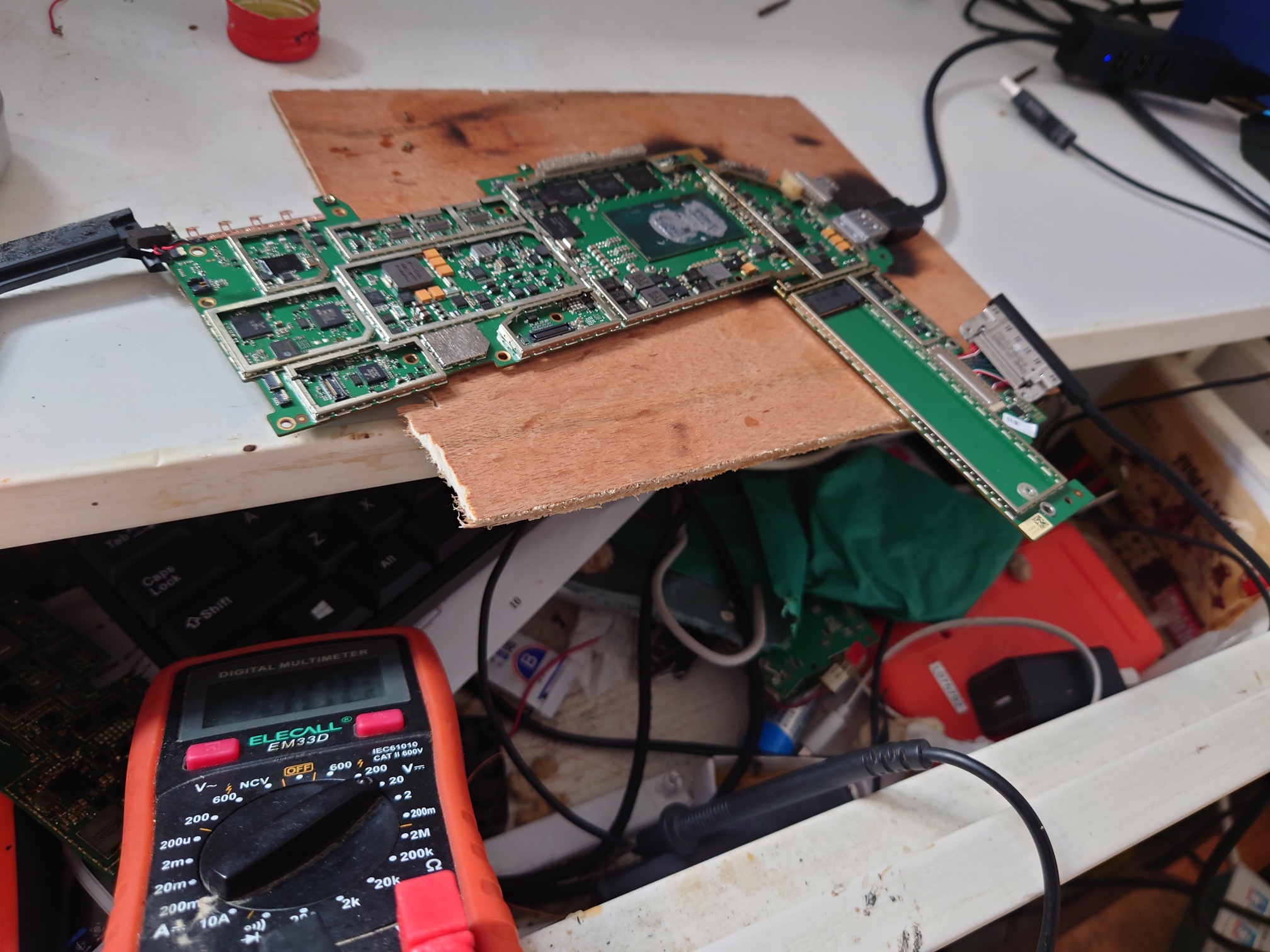

有个pro4待机的几个电感,8.9 v,3.6v还有3.3和5v,都有,按开机键,毫无反应,电流也没有什么大变化,待机电流0.1到0.2之间跳来跳去。我怀疑是bios问题,按开机键,usb口那没有任何电流反应,这个平板听说是放一晚上就不开机。

应该是u的问题,比较大

为什么不按条件来查 这机器有图纸点位的  另外 电源口的灯亮了吗  这个很重要

电源口亮了,能正常充电

单主板插电,灯充电器灯正常,加电池插电的话,那个指示灯好像有点暗
