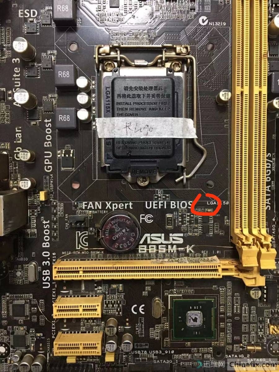

今天闲来无事,把前几天没搞定的一片华硕B85翻出来修一下,之前一直以为是待机对地短路,后来发现自己太迂腐,只要有RSMRST,一般来就基本上就OK的。
那就打开图纸从第一个条件查起,基本上待机条件都满足了,RSMRST也出来了,但是短接排针就是不触发,于是检查IO的PSON,问题发现了,从IO出来之后接着一个电阻,电阻的另一端应该是连接到ATX绿线的,测了一下,好像是不通。于是跑线,跑了半天跑的眼睛都跑花了,还是没找到,已经没耐心,我就索性一飞线过去。把两端一连。OK. 开机试一下,一路小跑,屏幕亮了。但是问题又来了,卡LOGO了,大爷的。懒得弄了,放在一边先。本人小白,维修的一点点心得。大佬们不要笑话。。顺便问一下这种卡LOGO的情况怎么处理。刷刷刷?还是换IO?

发表于 2021-10-27 19:51:02 | 只看该作者 来自: 中国 来自 中国
chenyang31 发表于 2021-10-27 19:10
一般卡logo都是更换网卡芯片,你可以先拆网卡看能否解决故障。
还有这个方法?我明天来试试
回复 支持 2 反对 0
推荐
发表于 2021-10-27 19:10:07 来自迅维网APP | 只看该作者 来自: 广西玉林 来自 广西玉林

15#
发表于 2021-10-29 08:32:34 | 只看该作者 来自: 山东淄博 来自 山东淄博
屏幕出现这种小白杠的不是IO就是网卡坏。你这个网卡被人拆了所以判定是网卡坏。这种要找和原网卡型号一模一样的换上才可以修复。

18#
发表于 2021-10-29 09:17:32 来自迅维网APP | 只看该作者 来自: 中国 来自 中国
网卡是我自己拆的,网卡拆了会卡这里吗?

19#
发表于 2021-10-30 07:49:04 来自迅维网APP | 只看该作者 来自: 广西南宁 来自 广西南宁
华硕卡一个点(光标),我遇到两块B85M-F PLUS都是这样,折腾好久能过了,就是刷B85M-F不带PLUS的版本2301和之前的都可以过(对比B85M-F PLUS是在那个日期之后的BIOS所有没有一个能过),但是进系统是没网卡的,怎么都打不开网卡发现不到

20#
发表于 2021-10-30 10:06:43 | 只看该作者 来自: 山东淄博 来自 山东淄博
jiejiequyi 发表于 2021-10-29 09:17
网卡是我自己拆的,网卡拆了会卡这里吗?
就是网卡坏了
