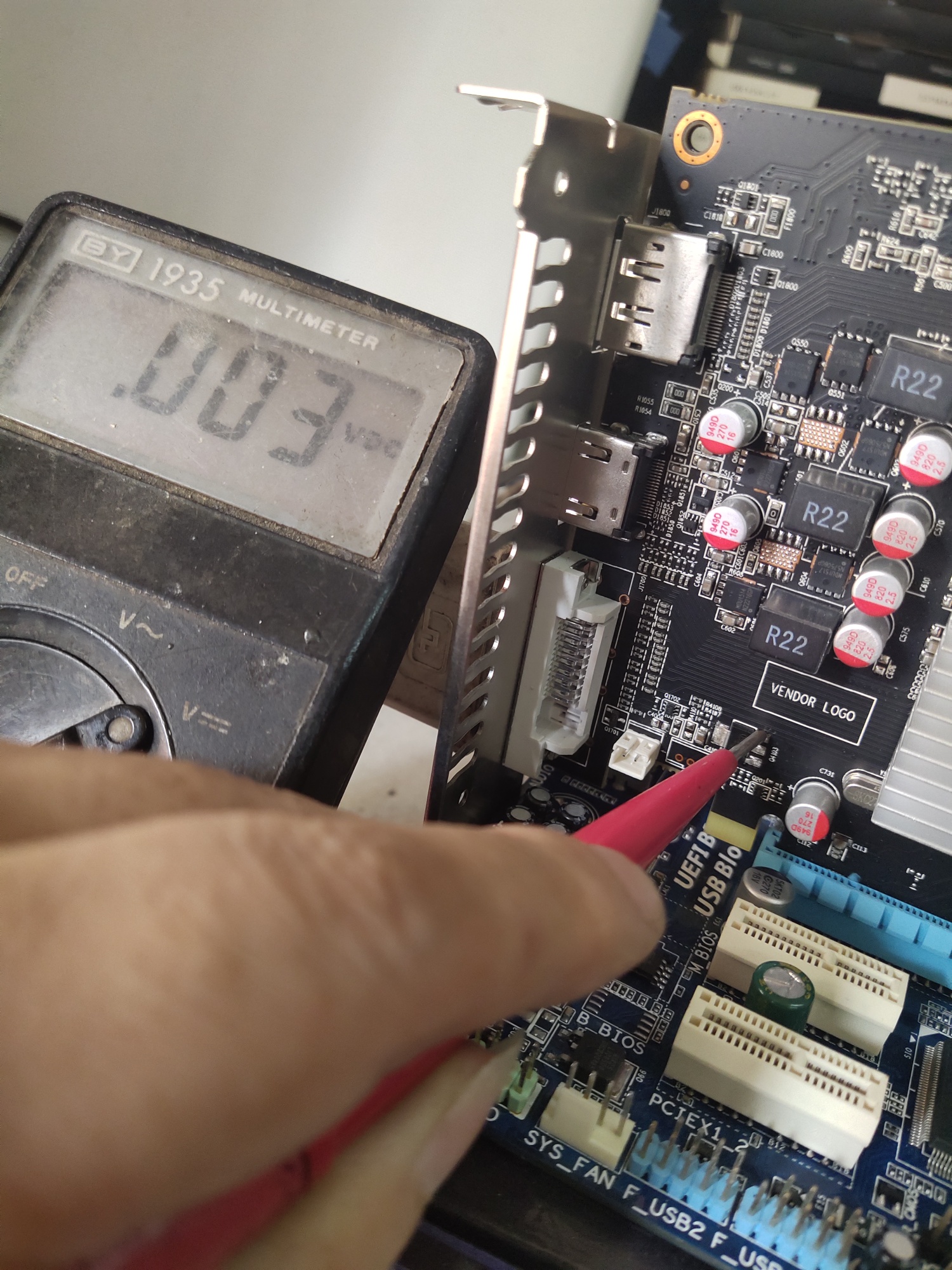

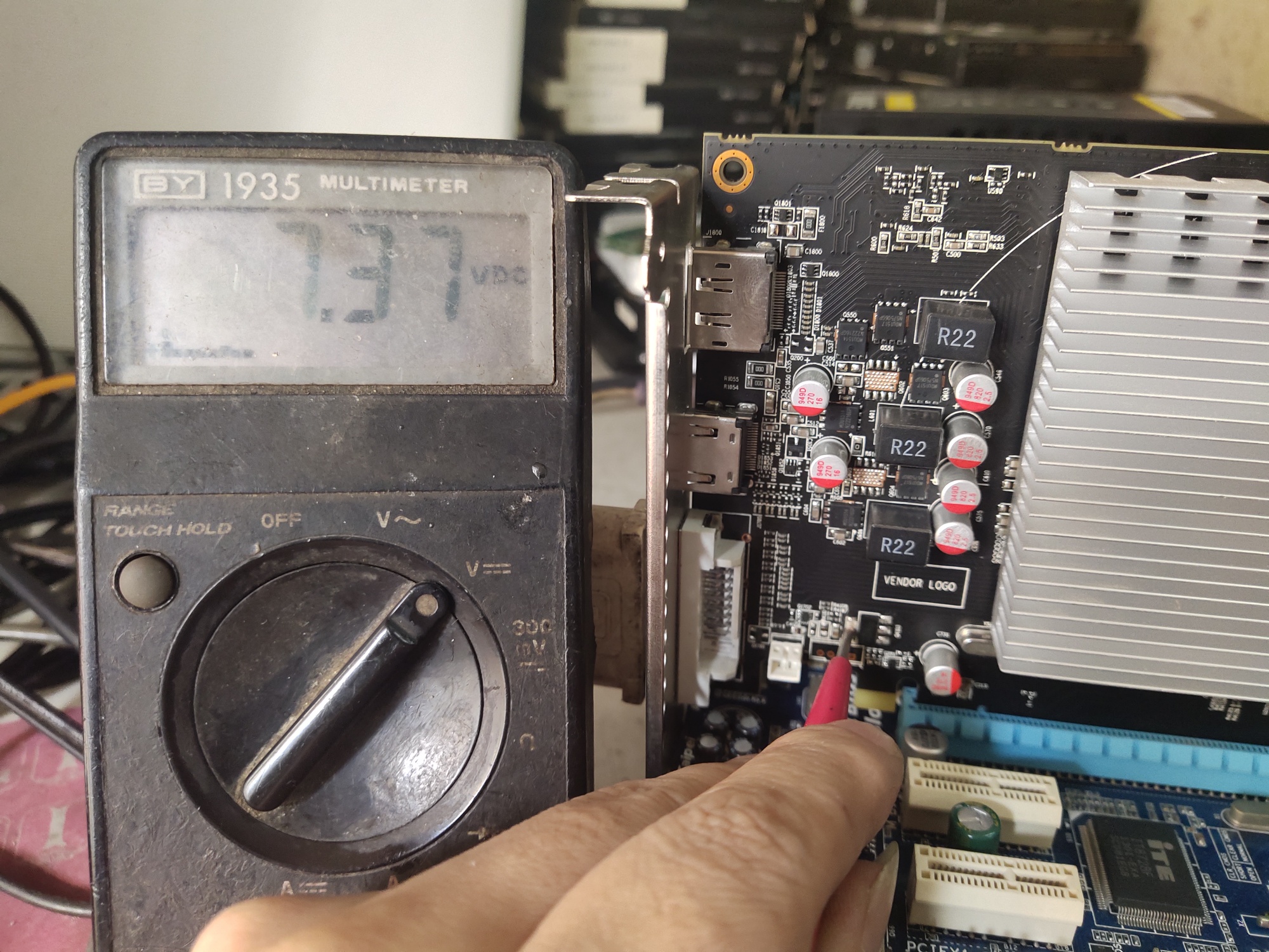

这卡其它电压都正常,就是这个PB4350竟然有7.5V,这个电压不知道干啥的,卡太新,不知道正不正常。

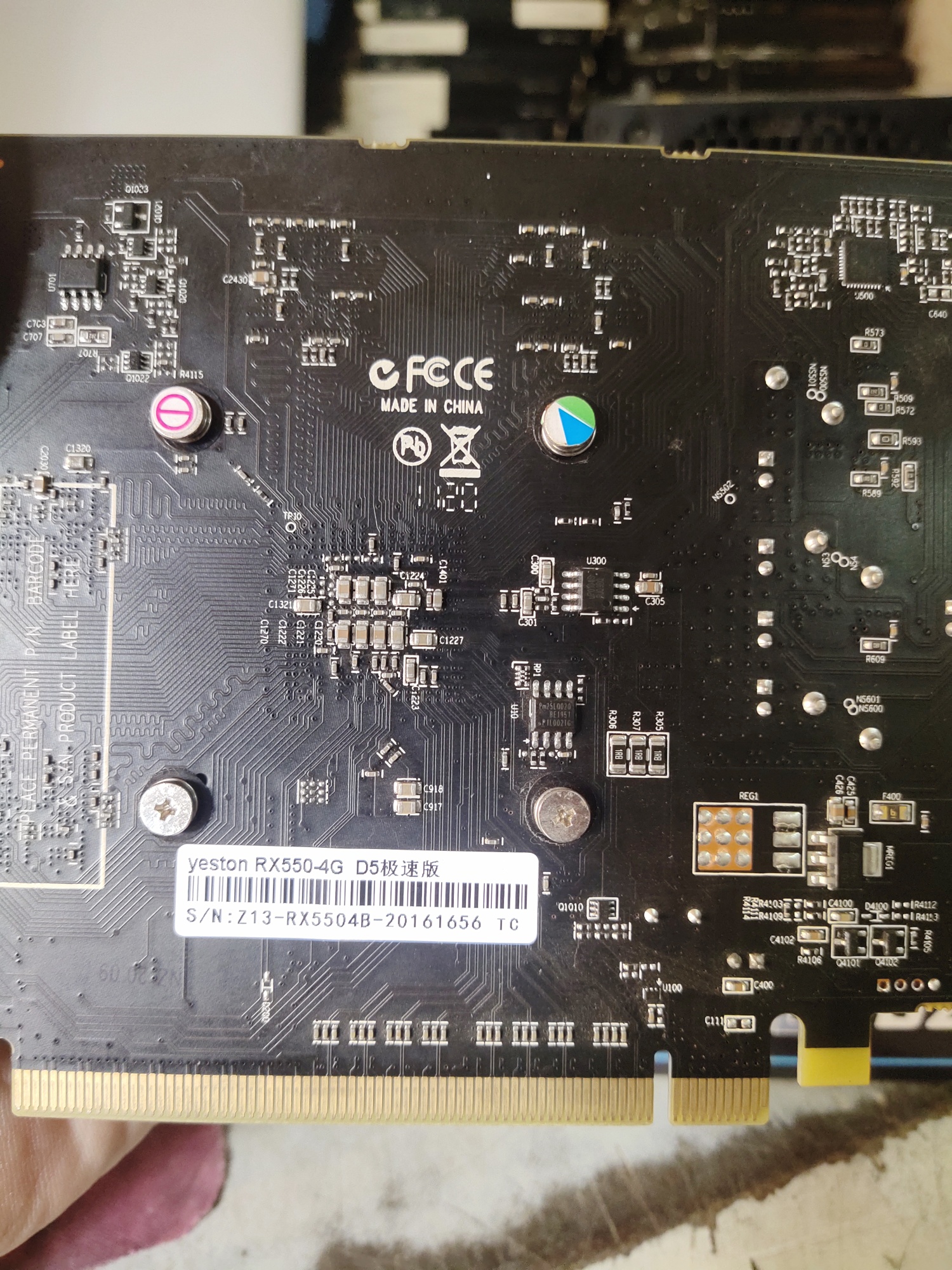

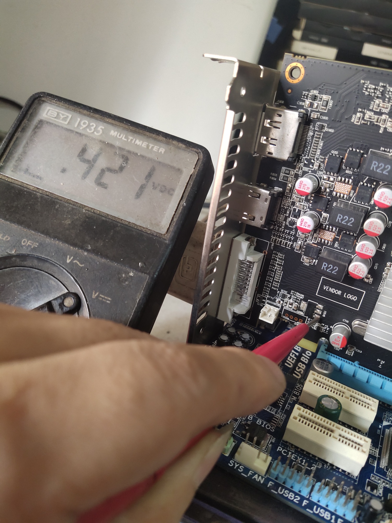

那个0.4V后级也没短路,连着背面一个场管还是三极管的,也不太敢大动,毕竟卡在保。

晕,是给风扇供电的。。。
老老实实去保了。。。
