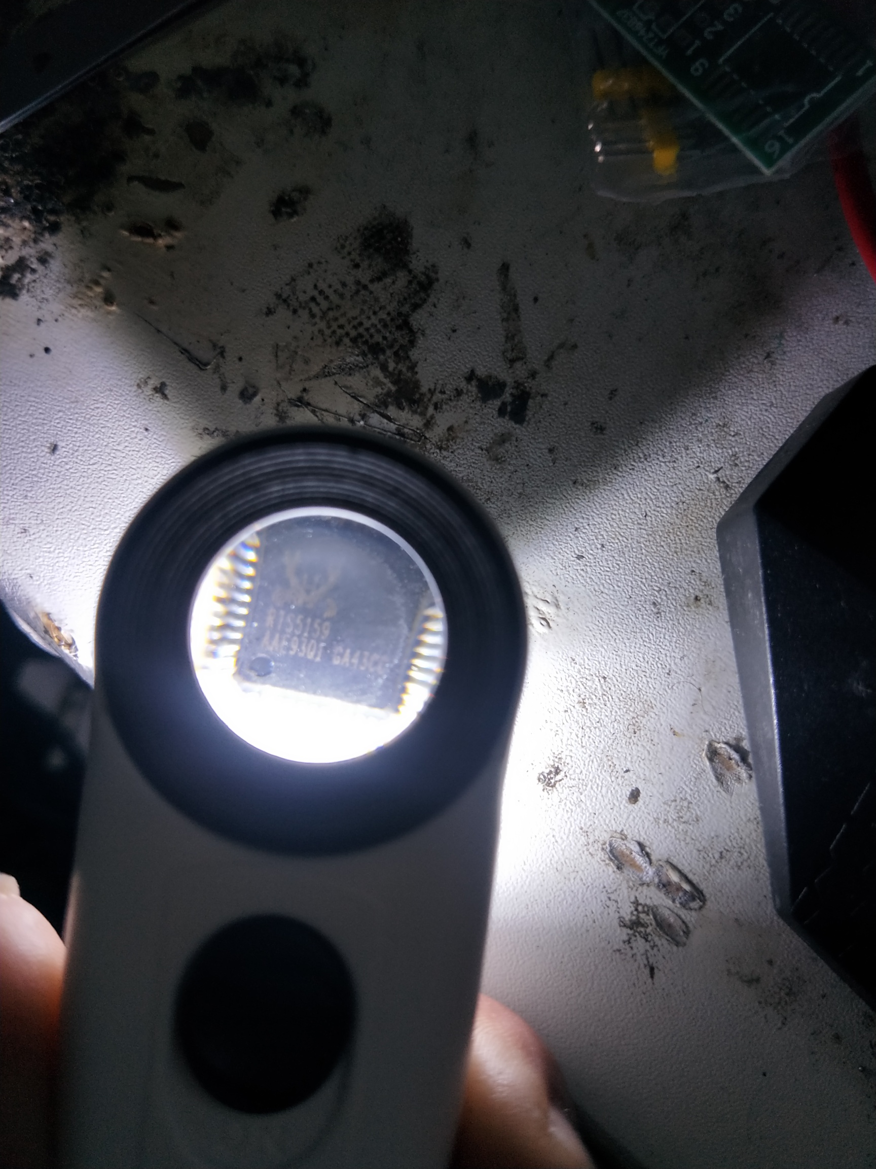

这个芯片是干啥用的?叫啥?图标有点像螃蟹
作者: 不会修板子伤感    时间: 2021-10-27 13:59
挖出触点   飞线出来
作者: 深度::技术    时间: 2021-10-27 18:34
换芯片吧 这种芯片买的到把
作者: mkk    时间: 2021-10-27 19:07
这是网卡啊。RTS5159

读卡器芯片吧
修这个问题 ? 可以刮开 飞线或者换个芯片

应该是 sd卡槽主控  一般直接拆掉
作者: 燃风之舞    时间: 2021-10-29 22:50
930398298 发表于 2021-10-29 21:34
应该是 sd卡槽主控  一般直接拆掉
那就可以不要也没多大事
作者: 坤天下    时间: 2021-10-30 00:21
重新买一片吧!或者用手术刀刮出一个头飞线
作者: liujie2011    时间: 2021-10-30 00:37
直接拆掉扔垃圾桶不影响使用

可以刮开 飞线或者换个芯片
作者: 小王良    时间: 2021-10-31 06:01
读卡器芯片不用的话可以不装,与客户说下
