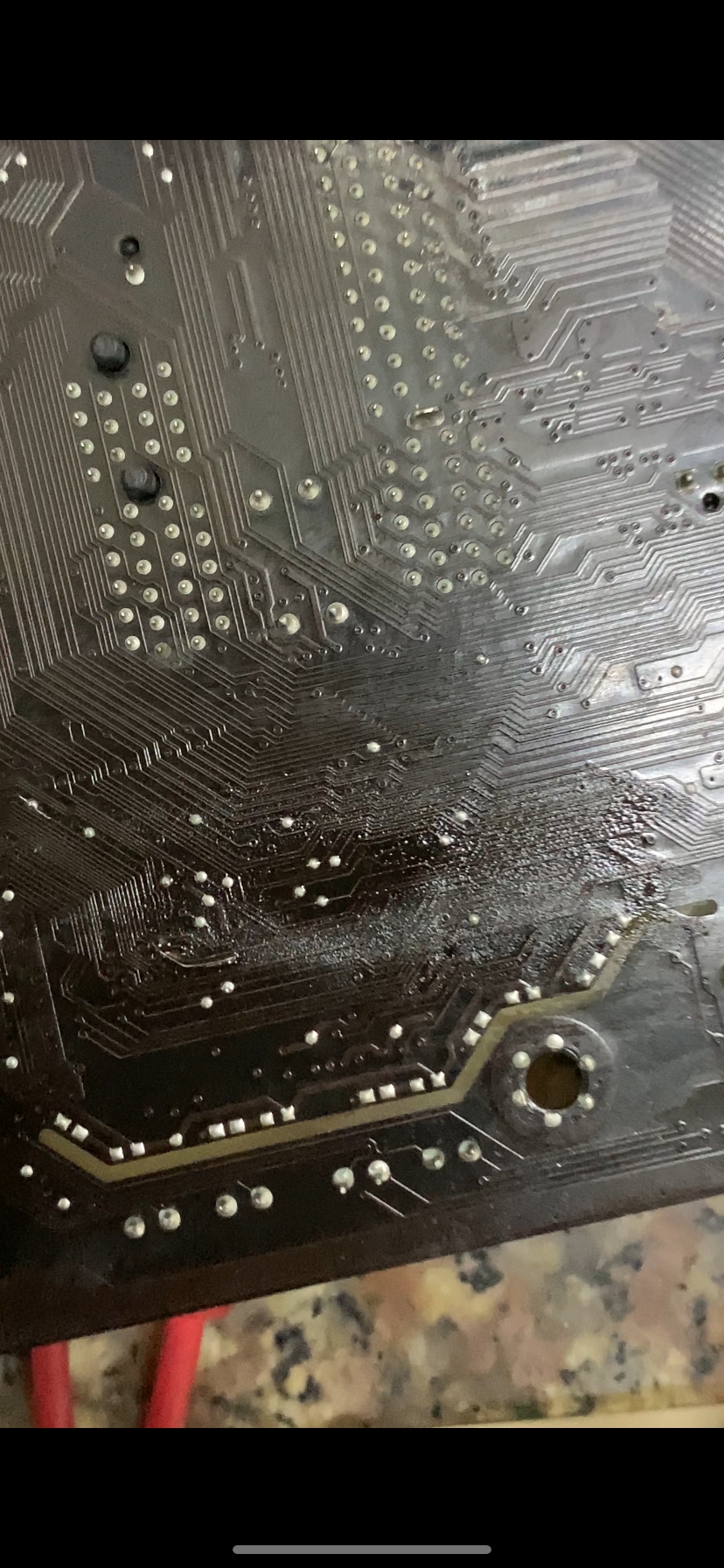

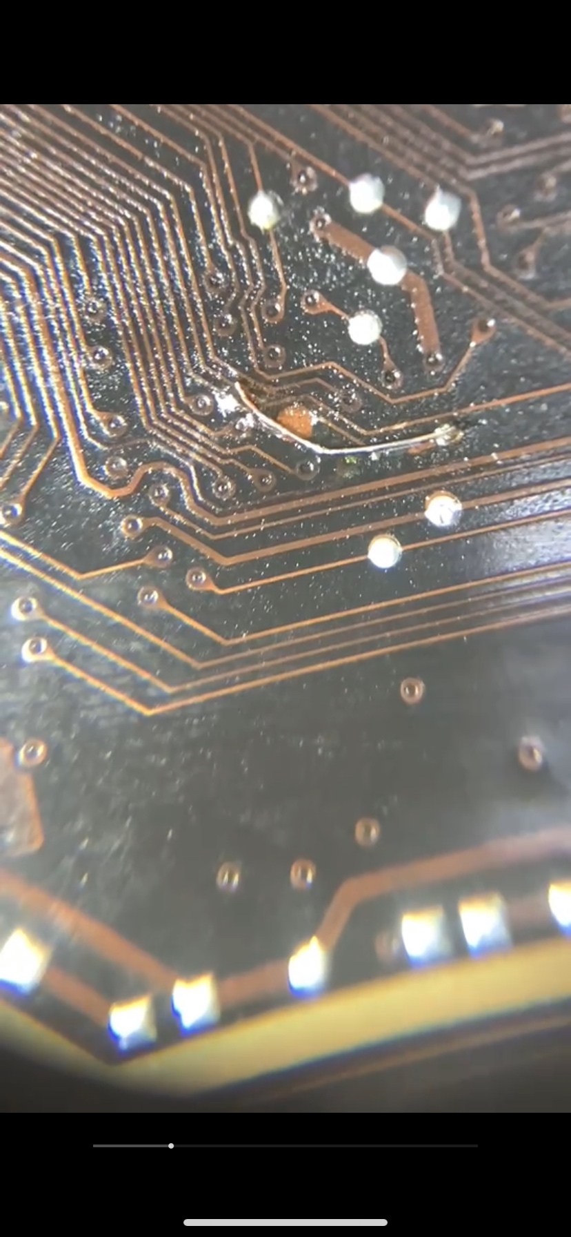

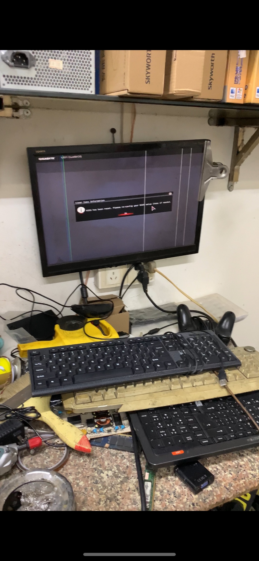

待机开机针有3.5V,但是无法触发,短接绿黑线,可强制开机显示,均查发现IO背面板层氧化,焊接后成功触发亮机
