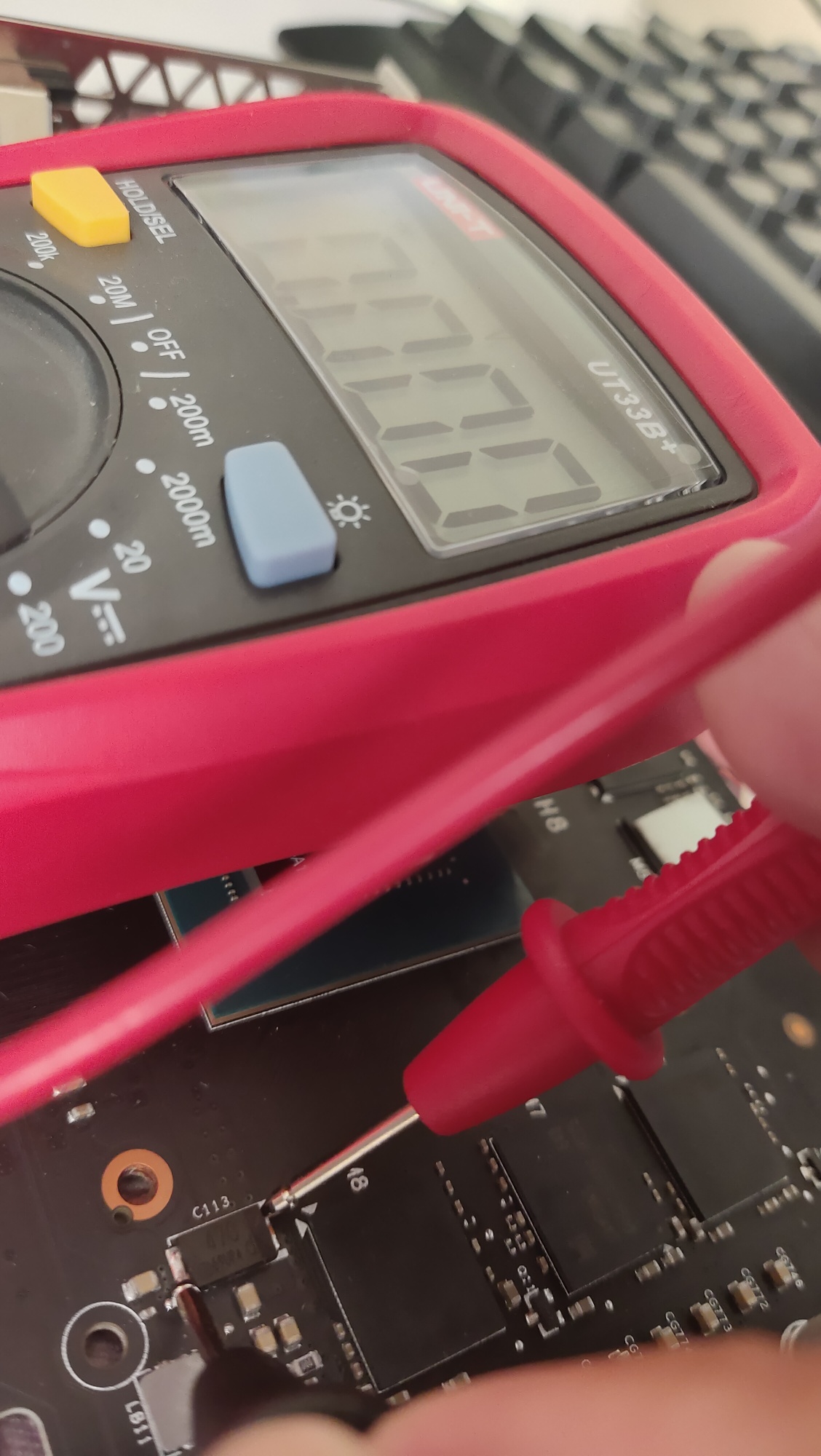

三板斧,黑屏后,1测各个供电电压. {哪个电压没有,修哪个}    2 电压都正常,跑mats。如果正常。3干核心

谢谢,努力学习,经不挂驱动,进系统不黑屏,现在范围是否就是供电芯片或核心脱焊问题了呢?

今天今系统了,cpuz已正常查看了下,备份完vbois后又黑屏了,显卡风扇狂转,是不是供电芯片坏了。

一个悲剧的结果,寄去修了,现在点不亮了,师傅说核心坏了

核心问题或者虚焊了,话说昨天给一张370显卡加焊核心,360度吹了半个小时,核心吹炸了都没把锡吹化,真tm硬

你这肯定是供电出毛病了
点评
99%不是供电,现在的显卡核心出问题的多!能点亮与供电就没啥关系了,点不亮供电,核心,显存,总之核心坏的太多太多!有些核心低负载可以高负载花屏黑屏,见得多了也就习惯了  详情 回复 发表于 2021-10-28 11:05

说的很对。核心问题。供电只要开始正常就没问题。

各位大哥有没有遇见过显卡点亮很慢的?显卡要20秒左右才亮屏幕。

谢谢关注,昨天不挂驱动运行了8分钟黑屏了,现在主板不认卡了
,晚上做阻值测量,大家帮我看看。

下班回家再上机又能点亮一下进系统,一会又黑屏了,要是核心虚焊还是没有Bga真是没办法修了。
