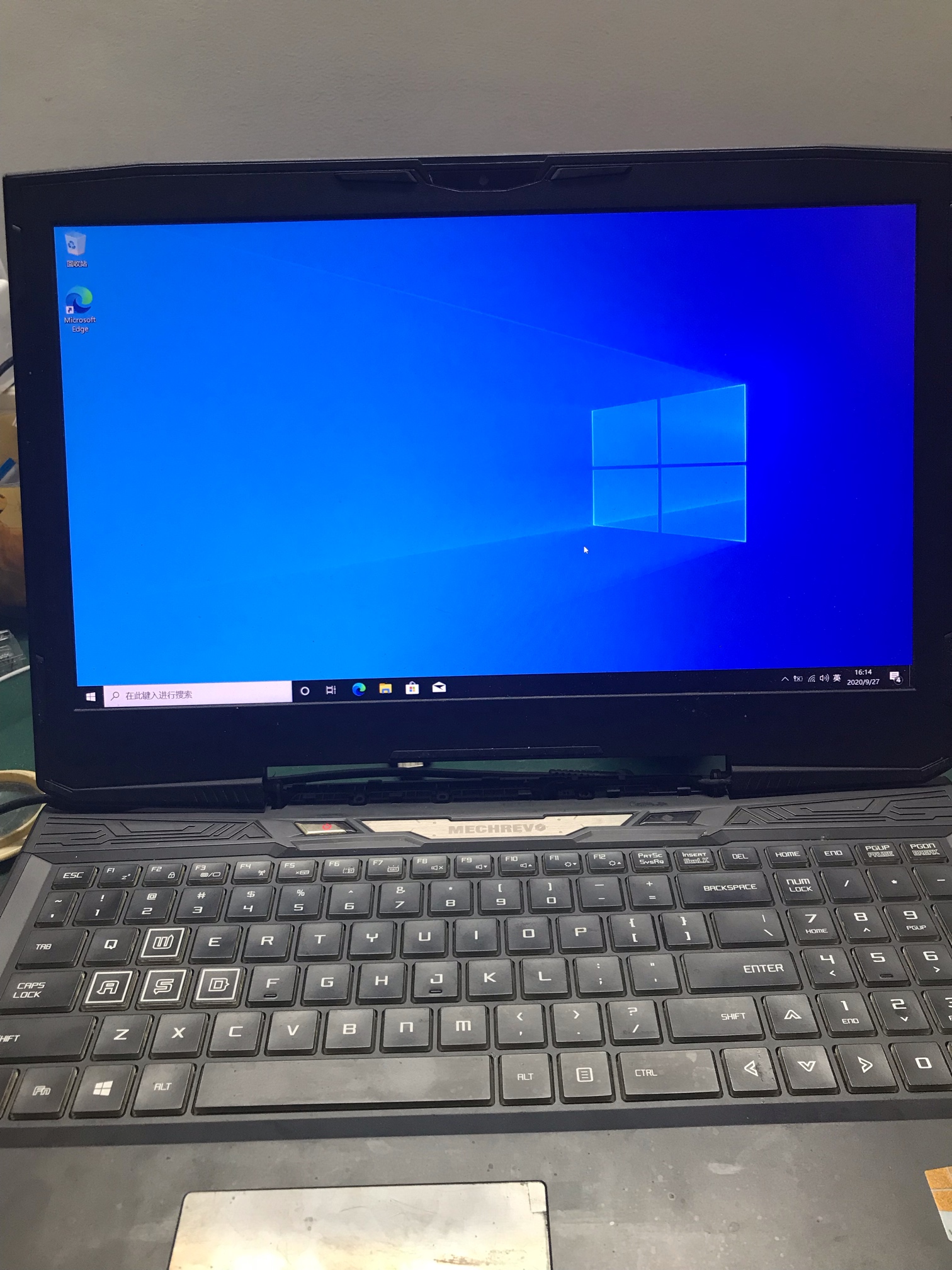

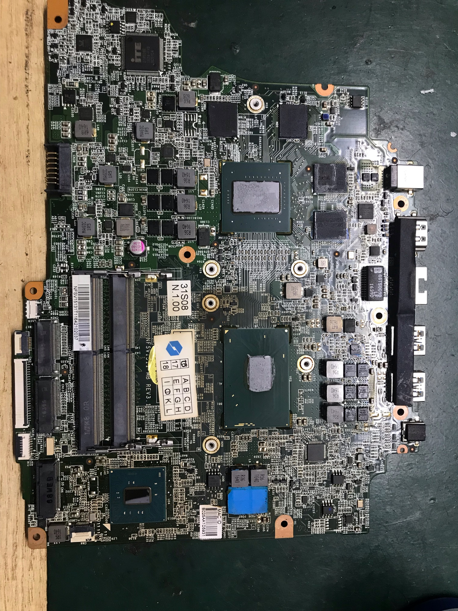

标题: 机械革命X61TI 板号:nfsv1511 3.1 更换南桥问题。 [打印本页]
作者: yi8384    时间: 2021-10-26 22:20
标题: 机械革命X61TI 板号:nfsv1511 3.1 更换南桥问题。
南桥型号SR2C4。 更换了QJGE SR2C4 USB不能用。这个机器应该不支持QJGE 工厂版的桥吧?
有遇到过同样问题的没?
作者: yi8384    时间: 2021-10-26 22:37
植球植了两次都开始怀疑这十多年技术了。太晚了,明天找个桥再换上试试~
作者: yi8384    时间: 2021-10-26 22:44
还是说修改下bios的me就能用了?
作者: 二月花    时间: 2021-10-27 09:55
订个2C4,算了有的机器支持有的不支持不上去也不知道
作者: huiguorou    时间: 2021-10-27 15:34
估计然并卵,我手上有个X7TI也是换了桥,USB不能用,正式版,工厂版都换过,ME也改过,BIOS也刷了无数个,现在还在箱子里躺尸。所有条件全部测完了的
作者: yi8384    时间: 2021-10-27 17:26
huiguorou 发表于 2021-10-27 15:34
估计然并卵,我手上有个X7TI也是换了桥,USB不能用,正式版,工厂版都换过,ME也改过,BIOS也刷了无数个,现在还在箱子里躺尸。所有条件全部测完了的
机器之前不定时蓝屏,其他功能正常,换完桥之后不蓝屏了,usb叹号,功放没声音
作者: 罗冬萍    时间: 2021-10-27 19:26
刷一下BIOS
作者: huiguorou    时间: 2021-10-28 09:18
yi8384 发表于 2021-10-27 17:26
机器之前不定时蓝屏,其他功能正常,换完桥之后不蓝屏了,usb叹号,功放没声音
那我们还是有点不一样,我这个原先桥短路,换了桥后USB就认不到了。我估计我这个桥下面断线了,BGA做多了。
作者: yi8384    时间: 2021-10-28 12:48
已修好机器不支持qjge sr2c4。
作者: huiguorou    时间: 2021-11-16 11:36
yi8384 发表于 2021-10-28 12:48
已修好机器不支持qjge sr2c4。
你的意思说不支持工厂版QJGE?只能原版SR2C4?
作者: yi8384    时间: 2021-11-16 14:57
huiguorou 发表于 2021-11-16 11:36
你的意思说不支持工厂版QJGE?只能原版SR2C4?
是,换上USB不能用,桥换到别的品牌的机器是好的,只不过不兼容这个机器。
作者: 熊师傅    时间: 2021-12-31 08:24
huiguorou 发表于 2021-10-28 09:18
那我们还是有点不一样,我这个原先桥短路,换了桥后USB就认不到了。我估计我这个桥下面断线了,BGA做多了。
工厂板就会这样,换原型号南桥在刷BIOS,
就USB正常了
作者: freshly    时间: 2021-12-31 12:51
遇到过这类问题,换正常版PCH就好了。
