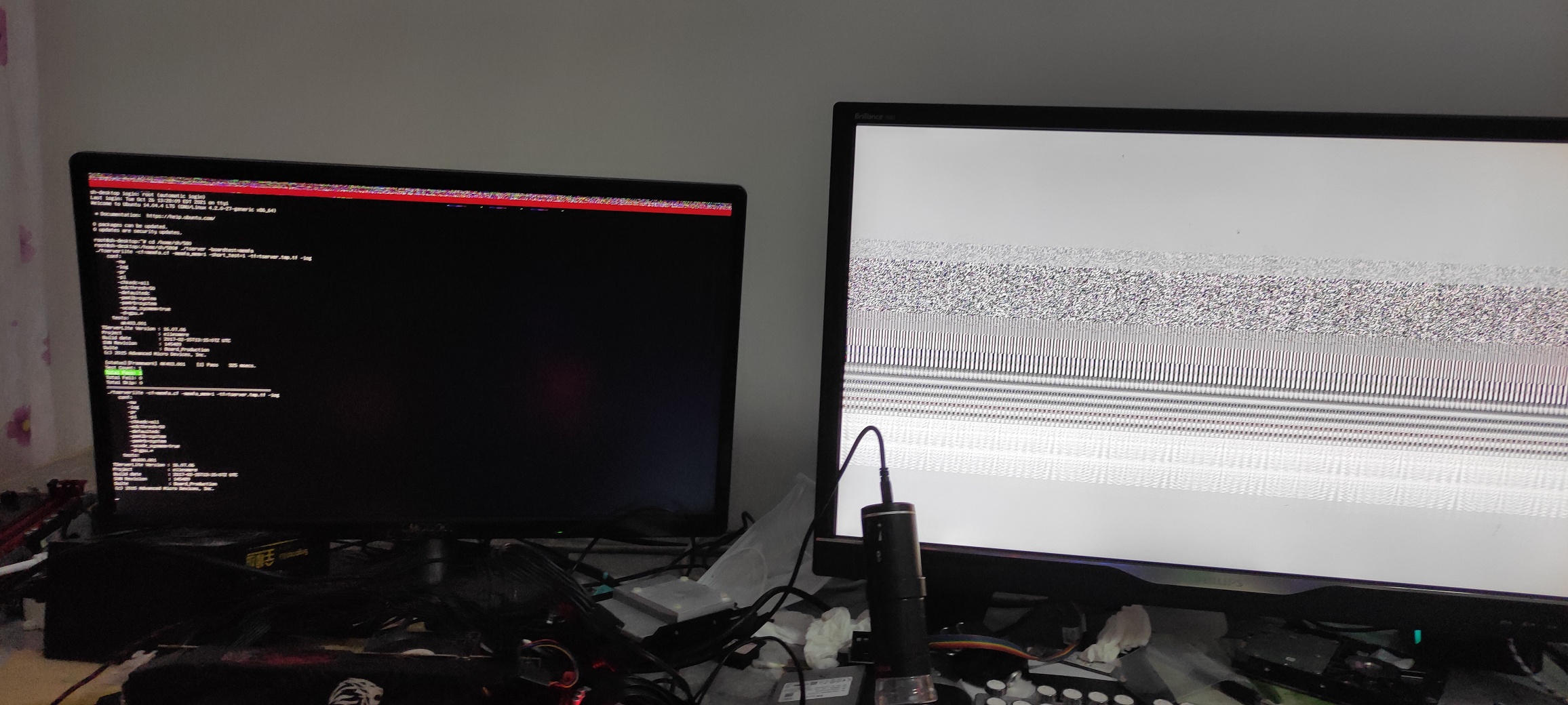

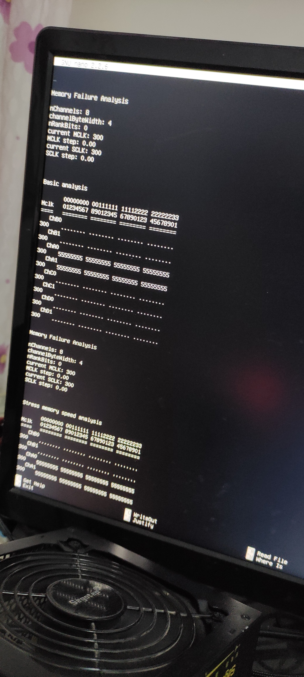

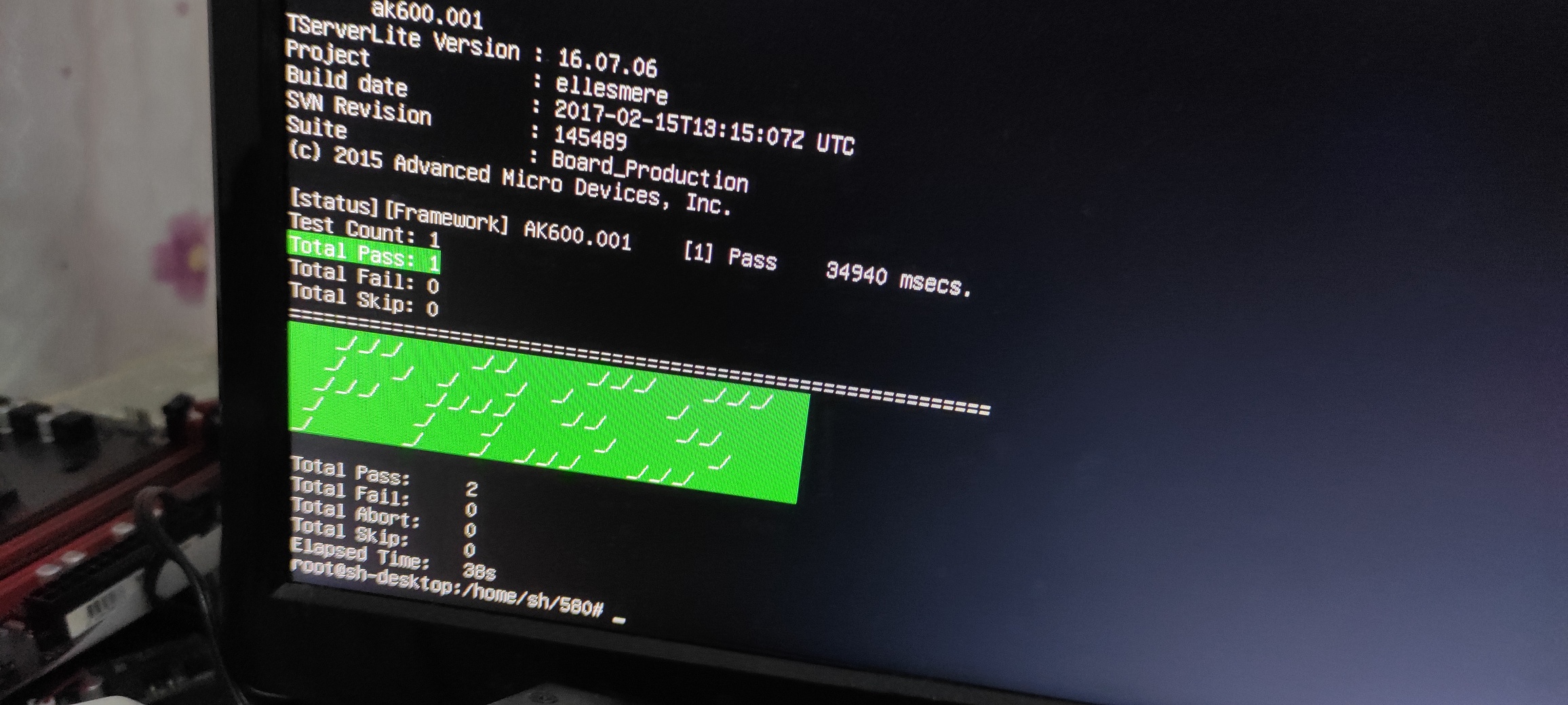

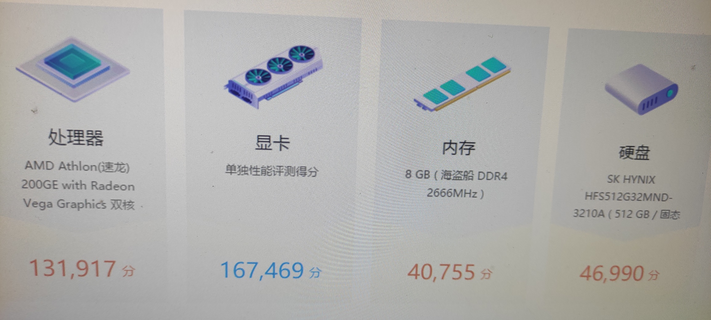

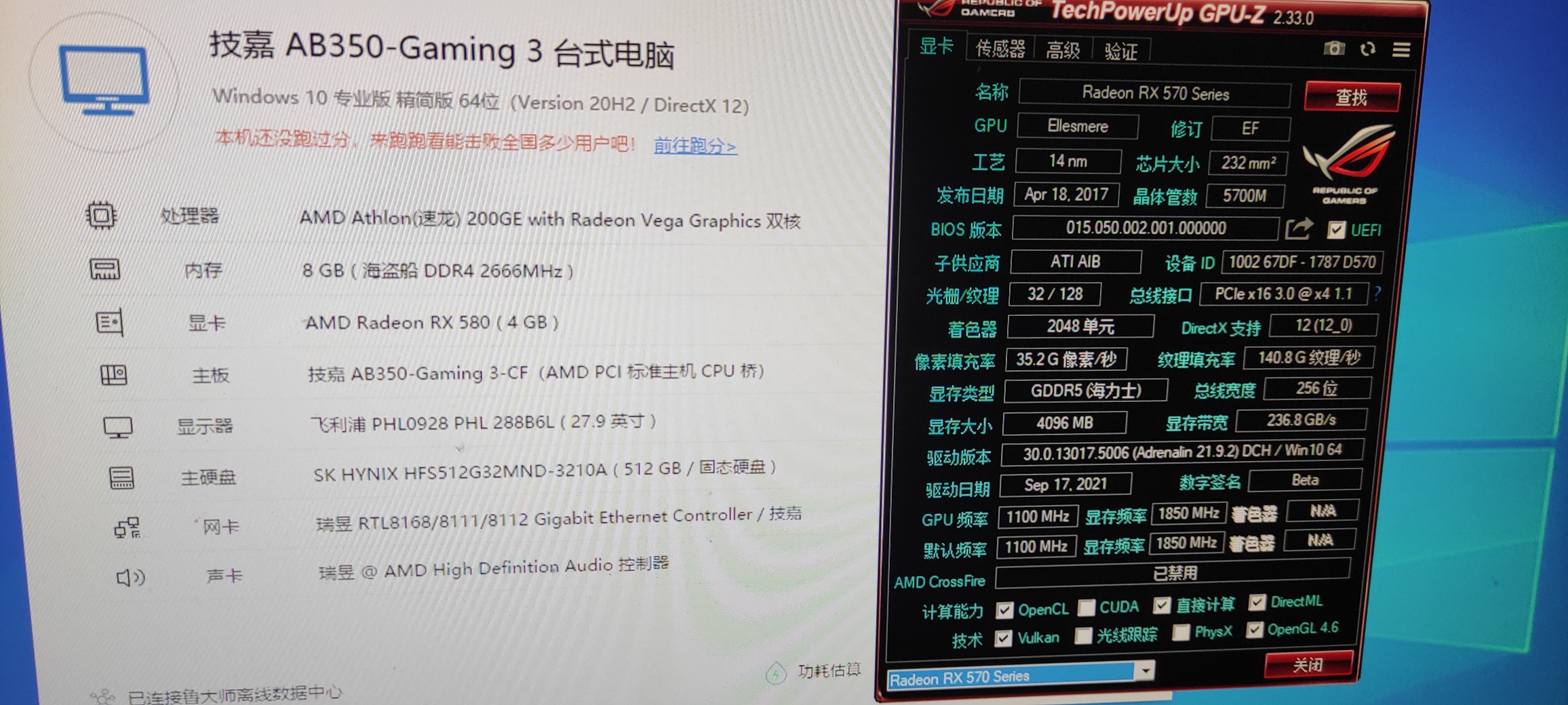

查看: 2758|回复: 17
显卡维修问题rx580
发表于 2021-10-26 21:34:20 | 只看该作者 回帖奖励 |倒序浏览 |阅读模式 来自: 四川成都 来自 四川成都
本帖最后由 老吴来了 于 2021-10-26 22:13 编辑
开机有轻微花屏,跑鲁大师绿屏死机,重启后不显,集显启动,扫描显存
提示 a通道错误,然以为捡钱了。马上拆开加焊显存,两个都加焊,完了装机测试,结果还是一样的报错,应该是显存坏了一个。
但是单独用这个显卡开机可以亮了,而且玩游戏跑分都正常 ,这个是什么情况?
推荐
发表于 2021-11-9 23:30:57 来自迅维网APP | 只看该作者 来自: 中国 来自 中国
你这款软件跟我的一样   扫描完你要往下面翻
回复 支持 1 反对 0
3#
发表于 2021-10-27 02:30:55 来自迅维网APP | 只看该作者 来自: 广东江门 来自 广东江门
楼主修好了吗???????
点评
没敢换显存了,虽然手上有好的显存还是不换了,反正昨天晚上玩了一晚上lol没出问题,已经沟通好了,收30收工钱,下次等出问题了再来换显示存  详情 回复 发表于 2021-10-27 09:35
回复 支持 反对
4#
发表于 2021-10-27 09:35:48 来自迅维网APP | 只看该作者 来自: 四川成都 来自 四川成都
libinghou 发表于 2021-10-27 02:30
楼主修好了吗???????
没敢换显存了,虽然手上有好的显存还是不换了,反正昨天晚上玩了一晚上lol没出问题,已经沟通好了,收30收工钱,下次等出问题了再来换显示存
点评
收30块工钱  详情 回复 发表于 2021-11-9 23:29
回复 支持 反对
5#
发表于 2021-10-27 10:34:49 | 只看该作者 来自: 中国 来自 中国
楼主好人啊,收费低。我的580矿卡黑屏了。用原来的1G老显卡了。
点评
自己修呗,只要核心没挂应该好修,我还有一个560核心放那半个月了没搞好,植锡太难了  详情 回复 发表于 2021-10-27 10:54
回复 支持 反对
6#
发表于 2021-10-27 10:54:30 来自迅维网APP | 只看该作者 来自: 浙江 来自 浙江
AYA2880 发表于 2021-10-27 10:34
楼主好人啊,收费低。我的580矿卡黑屏了。用原来的1G老显卡了。
自己修呗,只要核心没挂应该好修,我还有一个560核心放那半个月了没搞好,植锡太难了
回复 支持 反对
7#
发表于 2021-10-27 12:47:21 | 只看该作者 来自: 中国 来自 中国
真是活雷锋,价值上几千的卡折腾半天技术+手工费就收了30.
点评
因为跑显存它还是报错,虽然能用了也不敢保证能用多久,  详情 回复 发表于 2021-10-27 14:08
回复 支持 反对
8#
发表于 2021-10-27 14:08:12 来自迅维网APP | 只看该作者 来自: 四川 来自 四川
access-l 发表于 2021-10-27 12:47
真是活雷锋,价值上几千的卡折腾半天技术+手工费就收了30.
因为跑显存它还是报错,虽然能用了也不敢保证能用多久,
回复 支持 反对
9#
发表于 2021-10-28 00:20:59 | 只看该作者 来自: 中国 来自 中国
估计是核心问题?重植没????
回复 支持 反对
10#
发表于 2021-10-28 00:21:23 | 只看该作者 来自: 中国 来自 中国
估计是核心问题?重植了没有????????
回复 支持 反对
11#
发表于 2021-10-28 00:24:09 来自迅维网APP | 只看该作者 来自: 湖南 来自 湖南
一般不太专业都收费低 用个两天又挂了顾客会嫌你技术差
回复 支持 反对
12#
发表于 2021-10-28 13:00:05 来自迅维网APP | 只看该作者 来自: 浙江杭州 来自 浙江杭州
折腾显卡就580的显卡赚到点钱。
回复 支持 反对
13#
发表于 2021-10-28 17:27:14 | 只看该作者 来自: 重庆 来自 重庆
现在修显卡还这个价格吗
回复 支持 反对
14#
发表于 2021-11-5 09:41:50 来自迅维网APP | 只看该作者 来自: 广西 来自 广西
第二张图提示pass并无报错,然后下面那张图是A通道报错但是报告你拉到最后了吗,前面是历史结果的数据最后的才是最新的结果
点评
原来是这样啊要翻到最后面?,每次扫描的都在里面吗?怎么把记录删除呢  详情 回复 发表于 2021-11-5 10:50
回复 支持 反对
15#
发表于 2021-11-5 10:50:12 来自迅维网APP | 只看该作者 来自: 四川 来自 四川
1210351965 发表于 2021-11-05 09:41
第二张图提示pass并无报错,然后下面那张图是A通道报错但是报告你拉到最后了吗,前面是历史结果的数据最后的才是最新的结果
原来是这样啊要翻到最后面?,每次扫描的都在里面吗?怎么把记录删除呢
点评
删除的指令我也不知道,ctrl+V可以翻得快点,按上下翻页太慢  详情 回复 发表于 2021-11-5 10:55
回复 支持 反对
16#
发表于 2021-11-5 10:55:51 | 只看该作者 来自: 广西柳州 来自 广西柳州
老吴来了 发表于 2021-11-5 10:50
原来是这样啊要翻到最后面?,每次扫描的都在里面吗?怎么把记录删除呢
删除的指令我也不知道,ctrl+V可以翻得快点,按上下翻页太慢
回复 支持 反对
17#
发表于 2021-11-9 23:29:30 来自迅维网APP | 只看该作者 来自: 中国 来自 中国
老吴来了 发表于 2021-10-27 09:35
没敢换显存了,虽然手上有好的显存还是不换了,反正昨天晚上玩了一晚上lol没出问题,已经沟通好了,收30收工钱,下次等出问题了再来换显示存
收30块工钱
回复 支持 反对
18#
发表于 2022-2-23 20:13:20 来自迅维网APP | 只看该作者 来自: 四川 来自 四川
软件已经显示pass  结果里估计有以前的内容,测试前用rm memfa.log命令清空下在跑
回复 支持 反对
