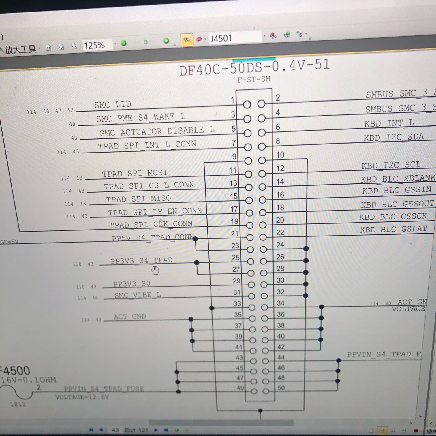

接一同行二修机,触摸板键盘不能用,拆机看有修过蓝桥,版号820-00928-A,拆下主板测各接口阻值相关电压都正常,怀疑是不是上家桥有问题,于是找个桥换上后故障依旧,这下没了头绪,扔一边没管。
过了两天不忙,于是又拿出来研究看看,于是直接装机器上测量,发现问题,接口电压不对,拔掉触摸板再测量又正常,装上又不对,接口外观正常,没有损伤腐蚀之类的,于是直接换接口,在测试,故障排除。还是不够细心,细心解决大问题

接口还有坏的,不容易
作者: bjhuawei    时间: 2021-10-27 12:19
接口很少换的啊,估计拆坏的。
作者: redfish133    时间: 2021-10-27 14:59
估计是插坏的,
