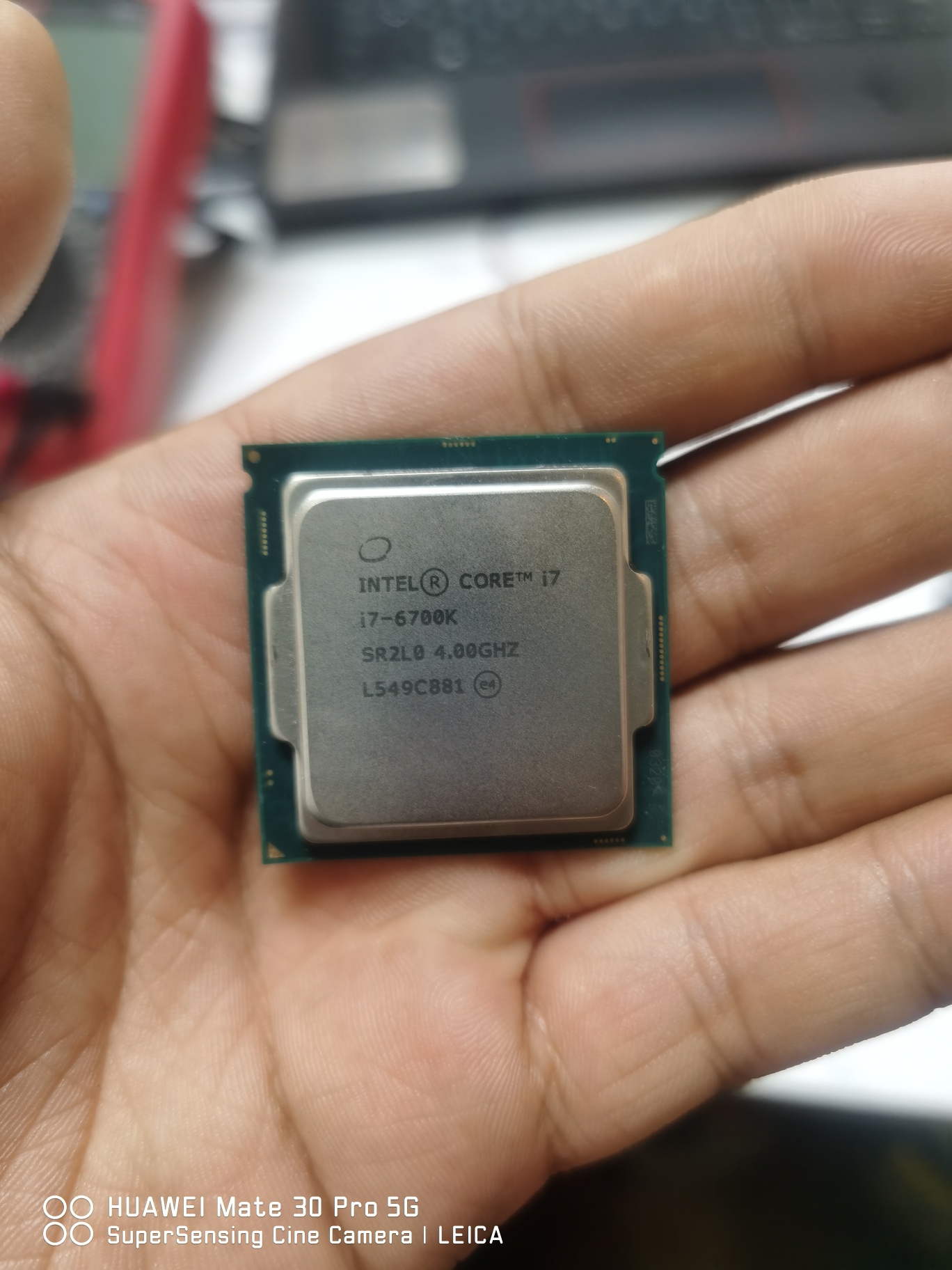

接到一台技嘉B150M-D3H,说不显示,掉电,问自客户有没有动过什么,说没有,报价后走了,拆机发现问题看图。

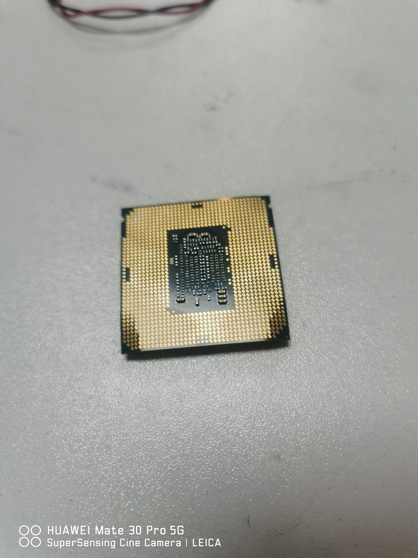

CPU散热有这样干的吗?取下散热片,拿掉cpu的时候,发现CPU卡的有点紧, 不对劲,仔细观察,两个卡位点有压过的损伤,针脚也歪了几根,矫正了。
开始怀疑不是主板问题。由于没有多余的CPU,就把客户的CPU放在好板子上测试,结果也是点不亮,仔细观察CPU发现问题,放在显微镜下看,肉眼看不是很清楚。
角落处有裂痕了,玩完了,CPU是I7 6700,这位老铁血亏啊,都怕他来赖账了 。由此判断应该是客户自己改装散热,CPU放反 ,压下去了,卡位都有压伤了。

他CPU放反,扣子往下压,cpu角就很容复折了。

发表于 2021-10-26 11:26:15 | 只看该作者 来自: 广东深圳 来自 广东深圳
975537590 发表于 2021-10-26 11:13
这是自己在网上看到的教程吧.....
看这有些灰,又不像是刚改的,但是CPU确实是裂开了,可能是开始压裂了,坚持了一段时间。装了独显

发表于 2021-10-26 13:39:02 | 只看该作者 来自: 广东深圳 来自 广东深圳
chenyang31 发表于 2021-10-26 12:53
我第一次见到压断CPU的!!!第一次见到CPU散热器被压断的!!!奇迹的是CPU和散热器都压断了,主板竟然没 ...
散热器没有断,是他上面贴了散热硅胶片,还是四块拼起来的。

17#
发表于 2021-10-27 07:52:03 来自迅维网APP | 只看该作者 来自: 中国 来自 中国
问题是CPU放反了,怎么能用呢?这个是重点?
点评
他説 你又信 这是最后一次放反的结果,不是用了一段时间的结果,以前开机拆机,发现装反CPU ,然后放好,再用了一段时间,可能I7温度过高,然后拆散热 搞散热,然后怎么都搞不进散热器,用力强装就这样了。  详情 回复 发表于 2021-10-27 22:03
客户来了,自己承认了,放反了,压不下去,后来又重新换了一个方向,出奇的是他还用了一段时间才彻底挂了。  详情 回复 发表于 2021-10-27 08:30

发表于 2021-10-27 08:30:08 | 只看该作者 来自: 广东深圳 来自 广东深圳
