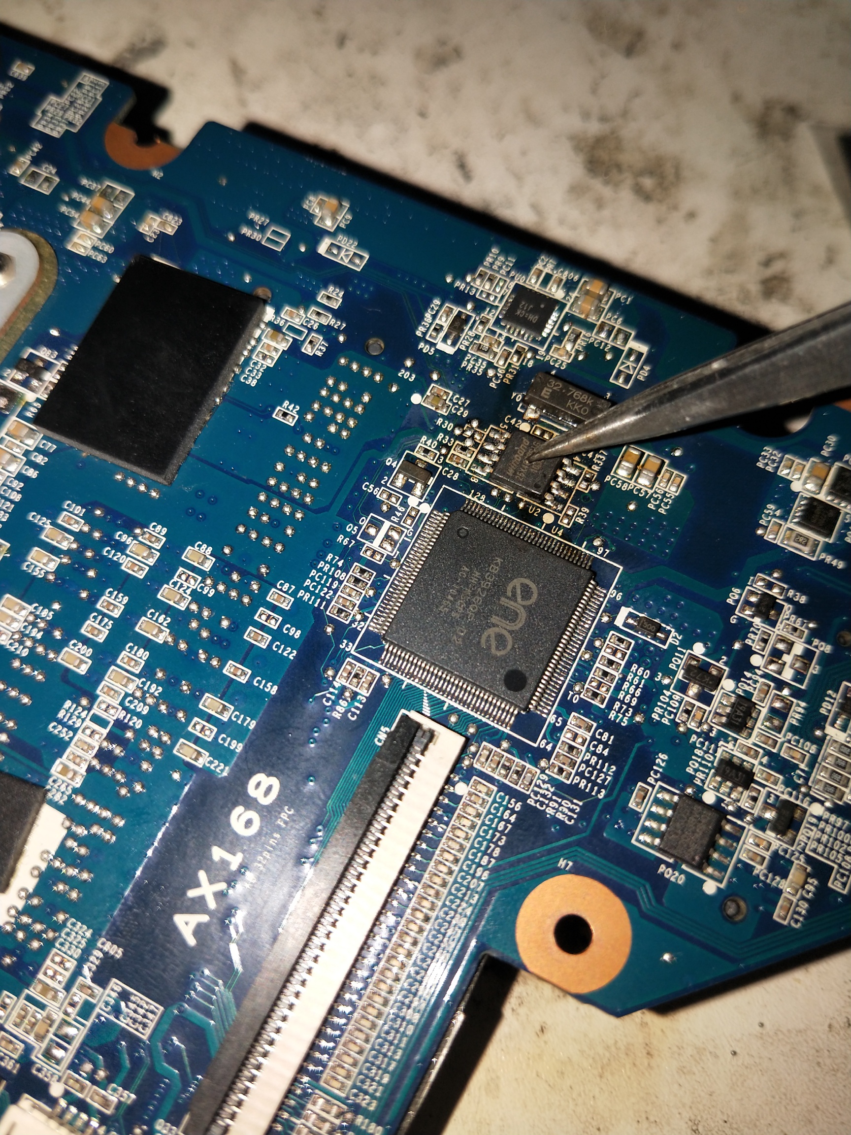

标题: 误刷ec bios导致电源接口指示灯不亮了
应该如何解决?

忘记备份了,论坛找的bios提示文件大小超过芯片容量

看看是不是双BIOS芯片,你是不是刷了小的那个
作者: 燃风之舞    时间: 2021-10-27 06:18
大小都一样

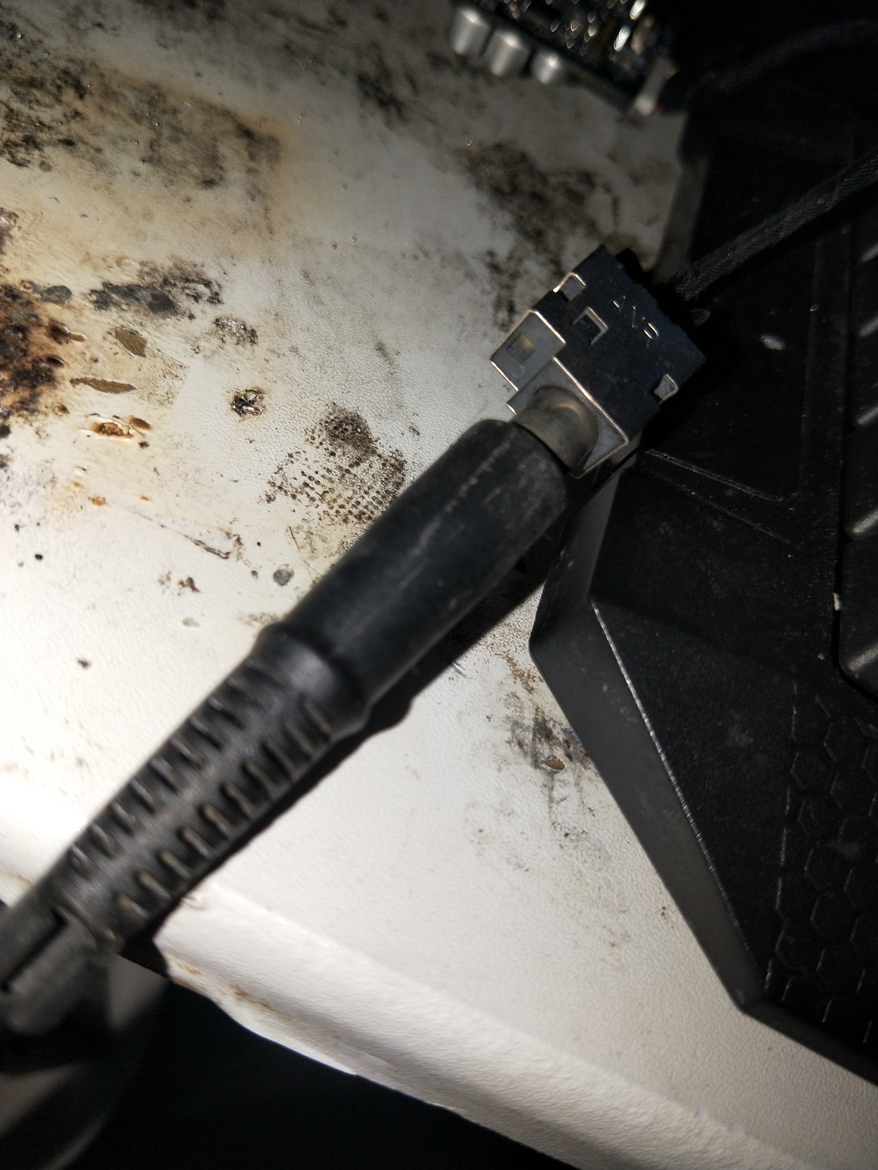

作者: 燃风之舞    时间: 2021-10-28 09:06
李长雄 发表于 2021-10-28 08:13
备份的吗?是不是灯憋了
不是灯的原因,我换了个电源接口还是这样

作者: 燃风之舞    时间: 2021-10-28 11:34
老吴来了 发表于 2021-10-28 11:25
灯不亮不是程序问题吧,
就是把bios芯片拆掉才不亮的,没拆之前是亮的

作者: 燃风之舞    时间: 2021-10-29 10:32
我刚用万用表测试了一下那个bios芯片上面768k芯片一边蜂鸣灯亮一边不亮,不知是不是跟这有关系,以前用风枪吹bios芯片不小心把上面的芯片也吹掉了后来又焊上去了
作者: 幽夜黑光    时间: 2021-11-2 15:09
联想的本子么,去弄一个官网的bios和ec,合成一下,然后刷进去。
或者你把版号给我,我给你找找BIOS

作者: 幽夜黑光    时间: 2021-11-2 15:35
只找到这个
G42-382TX 版号DA0AX1MB6H1 REVH PCH BIOS
4 MB, 下载次数: 1, 下载积分: 下载分 -2 分, 下载 1 次

作者: 燃风之舞    时间: 2021-11-6 03:16
维修徒徒 发表于 2021-11-05 12:38
那在刷回去不行吗?
论坛下载的都不能用,不知道是不是内部编号代码不一样的缘故,虽然板号对上了,但是内部编码也要对上才行,准备再买个完全板号一模一样的试下,一个字也不能有差别
