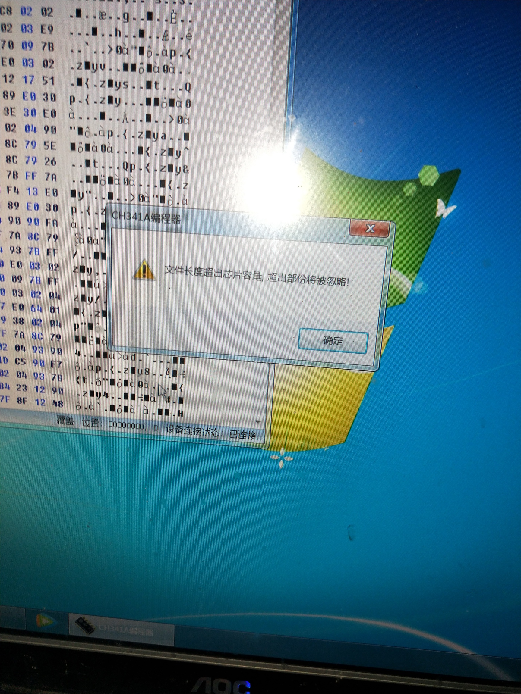

标题: 有谁知道这是啥情况吗?
应该咋弄?
作者: oluolio    时间: 2021-10-26 04:15
如果BIN文件对的话直接刷进去
作者: 燃风之舞    时间: 2021-10-26 09:41
刷成功了,芯片还是不能用

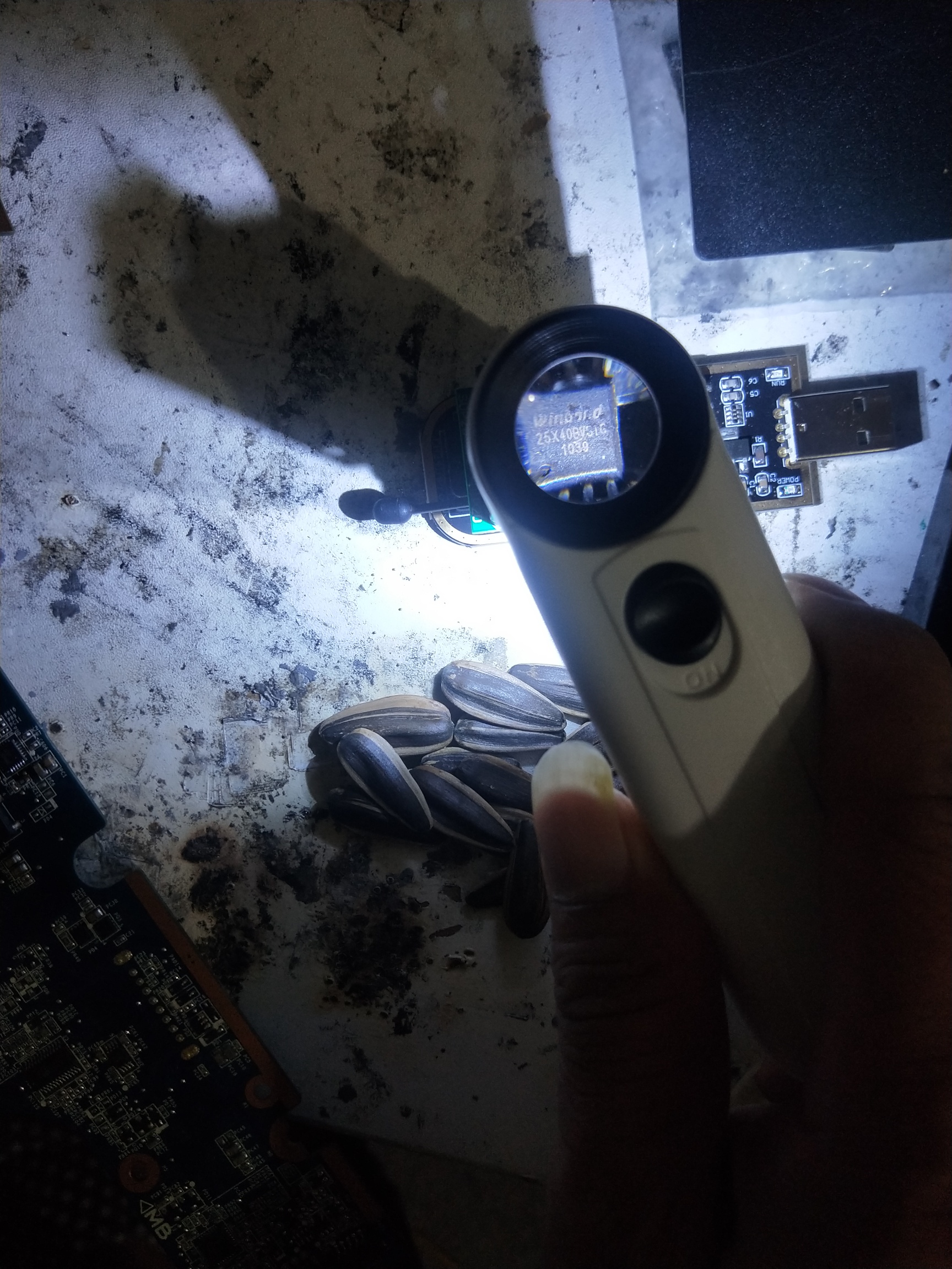

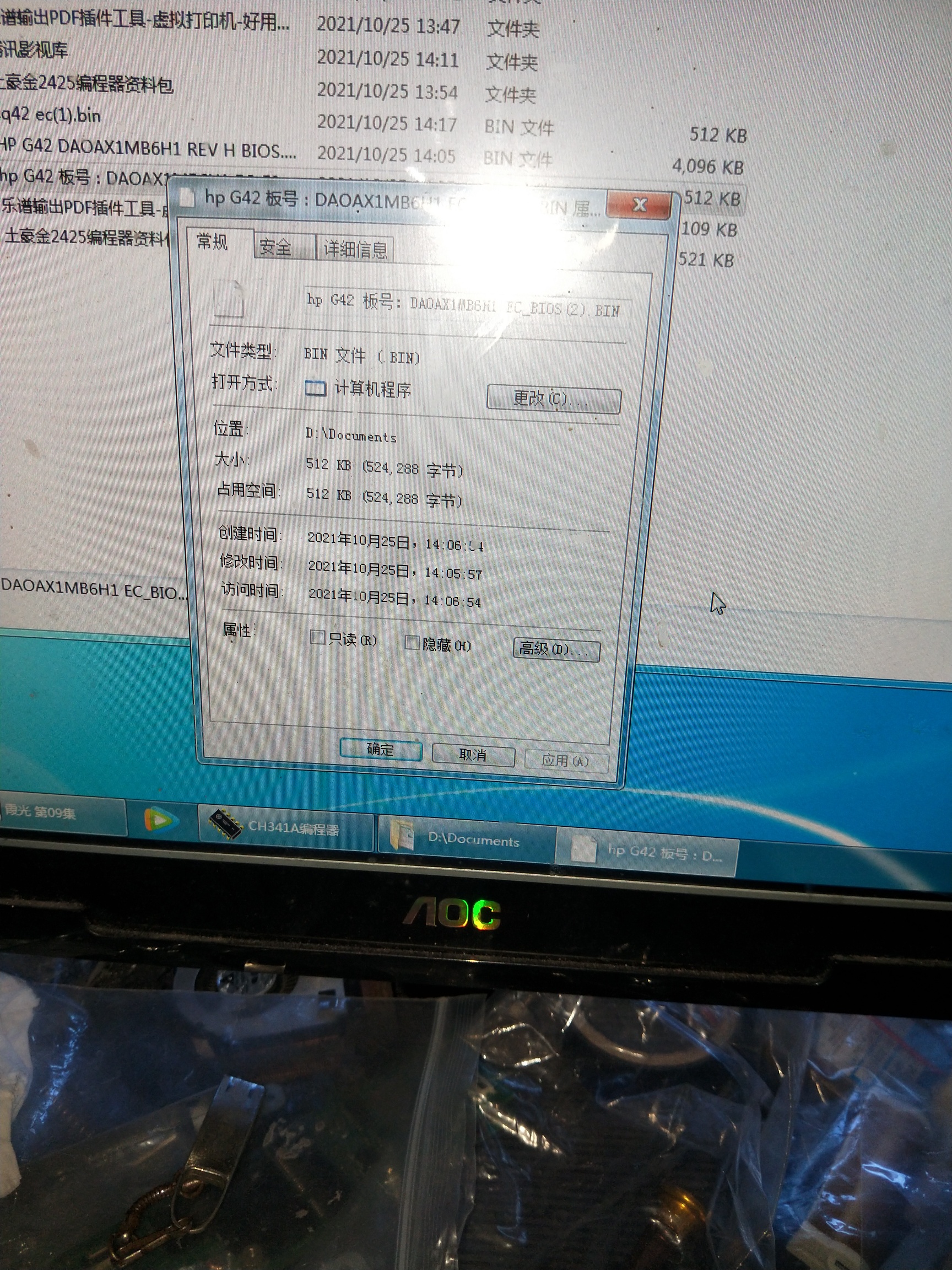

作者: 燃风之舞    时间: 2021-10-27 07:23
用这个芯片刷的,文件大小512kb
作者: 非凡2018    时间: 2021-10-28 06:37
从你的图片看,芯片是4Mb的,文件是512KB,从大小来看没有问题,会不会是编程器软件里面选错芯片型号了。
作者: 老吴来了    时间: 2021-10-28 08:22
芯片型号没选对
作者: PAN19910807    时间: 2021-10-28 09:22
点下软件左边检测识别芯片或是手动选一下
作者: 燃风之舞    时间: 2021-10-28 22:34
都是老司机啊
已经解决了,是芯片型号没选
