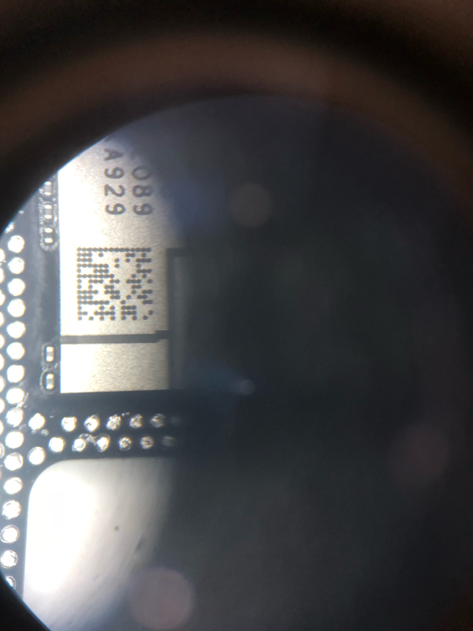

收到苹果11pro 无信号 查询基带有 串号有 估计通病  功放电容器短路 分层一侧,挑掉 测量阻值恢复 ji
