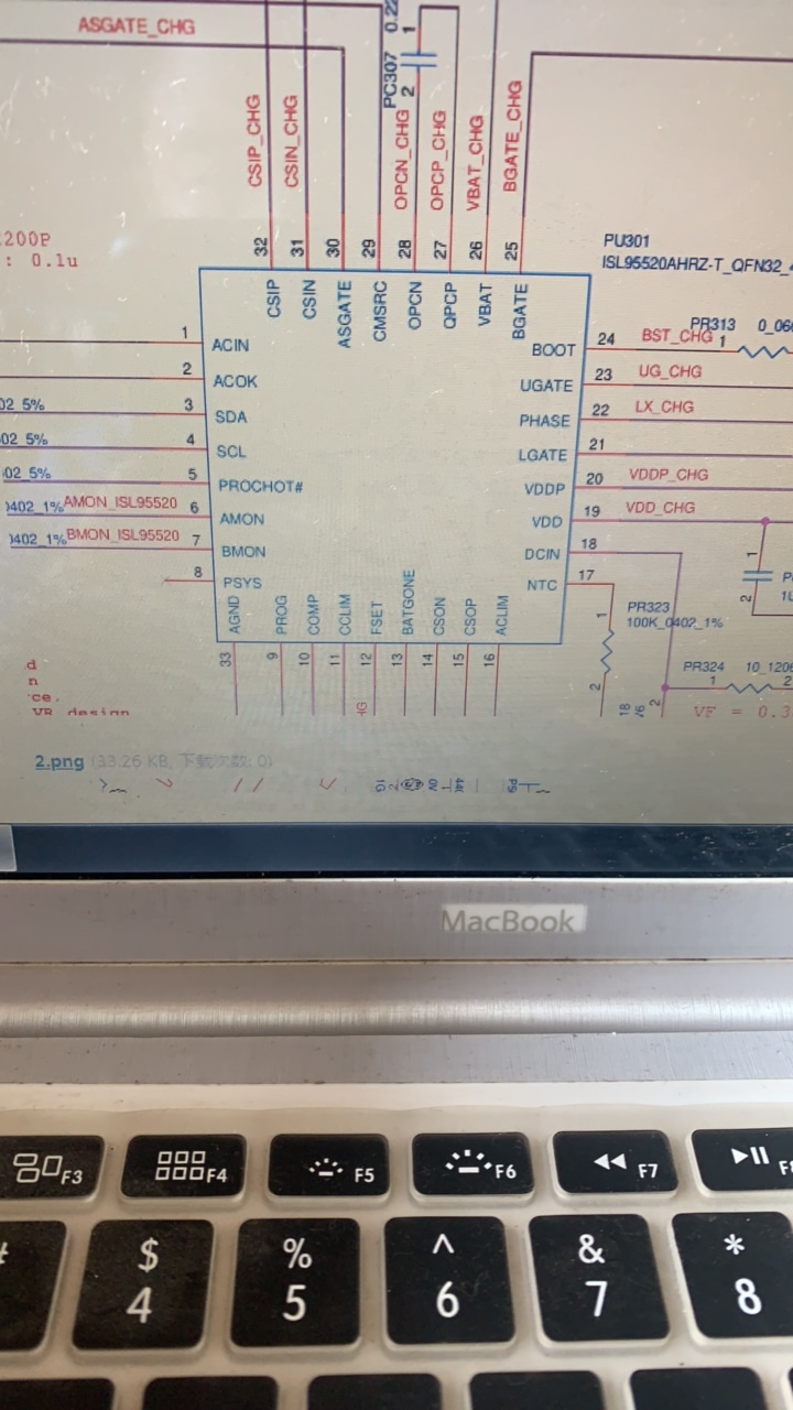

更换88739A 还是不充电 发现CSON脚和CSOP脚 短路 没有图纸 不知道怎么弄了 哪位大神帮一下

小新?打错了吧 MOS管G脚有没有打阻值?
作者: 天意wx    时间: 2021-10-25 21:43
可能是用的这个苹果本打开的参考图用手机拍照上传的 修的是小新的本 ……
短路就参考类似的图纸 找出短路位置
作者: rimnmgds    时间: 2021-10-25 23:52
这俩脚你看看图纸啊,本来用表量就是短路的,这是正常的
