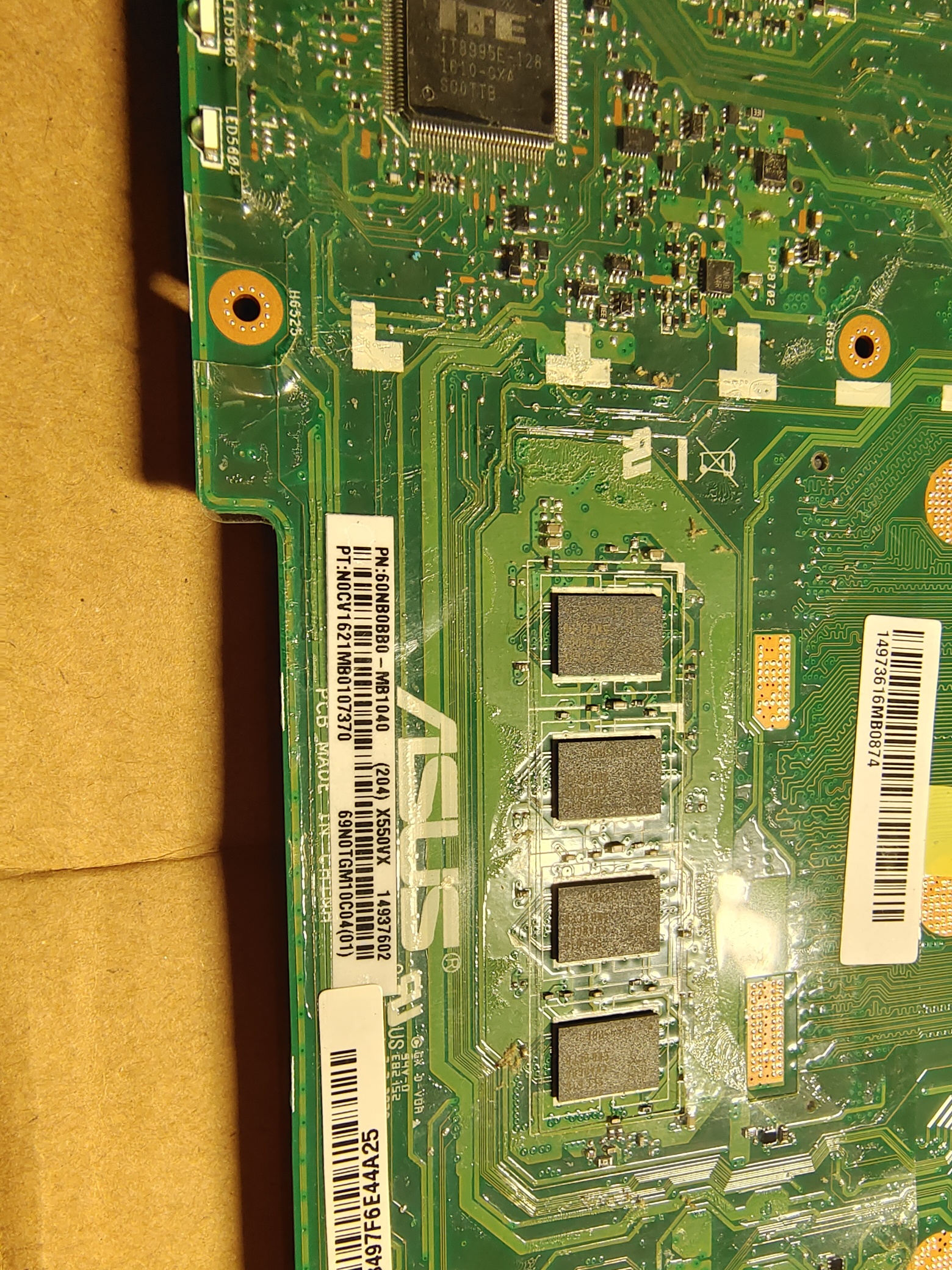

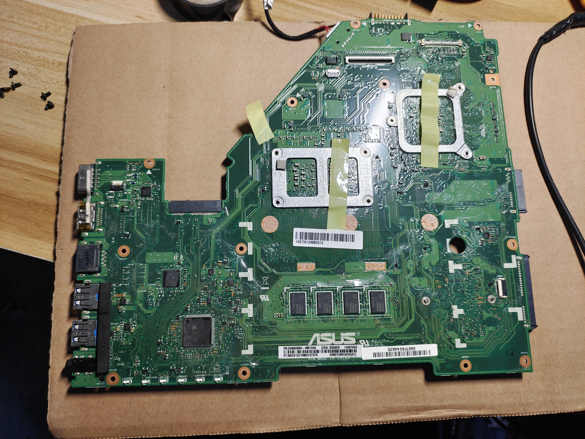

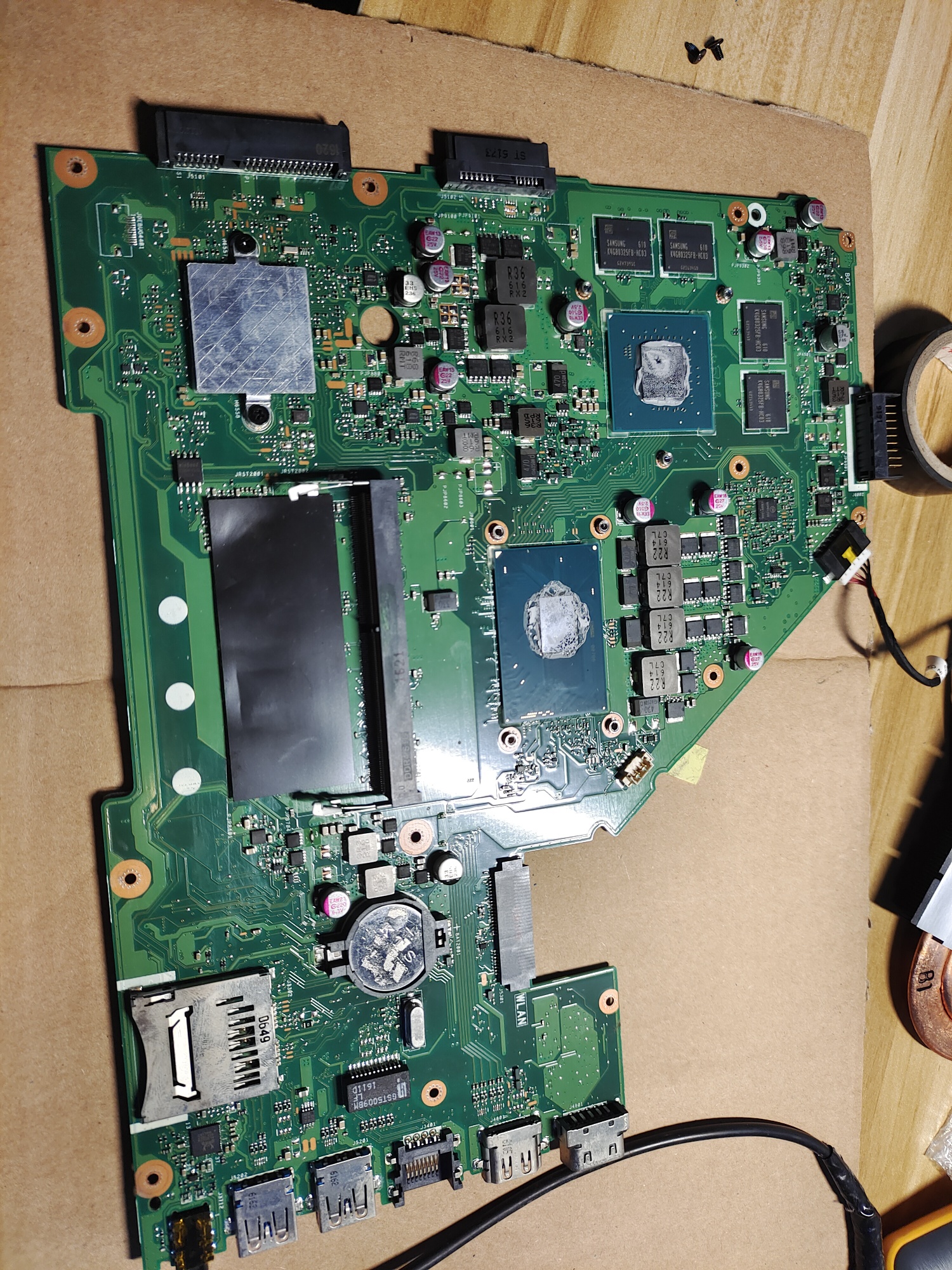

之前也是迅维实地学员,没学过笔记本,14年只学习了,主板,显示器,打印机
一晃很多年了,现在重新拾起来了,也在学习,但是有时候没有经验不知道如何下手啊,师兄们,帮帮我,给点良言
[video=http://appatt.chinafix.com/pic/20211023/1634992101785552_833.jpg]http://appatt.chinafix.com/video/20211023/163499209975394_303.mp4[/video]
作者: 小雪玲珑    时间: 2021-10-23 21:14
主板供电有短路了
作者: oluolio    时间: 2021-10-23 21:47
拉低无非原件性能不良或者有短路
作者: loveshan17    时间: 2021-10-23 21:54
没有方法找到这些原件,我打了对地阻值,没有找到明显的短路
作者: zky.    时间: 2021-10-23 22:27
各个供电的下管看看 你这属于触发短路

19V的微短,一般是场馆的可能性大,具体测试后继的阻值。450左右正常  偏低就找个PWM电路
作者: loveshan17    时间: 2021-10-24 22:11
感谢各位的解答,已经解决了,是内存附近的一个小电容短路,引起的微短,很细微,看了很久才找到

作者: loveshan17    时间: 2021-10-26 10:54
zbok1228 发表于 2021-10-25 21:07
内存小电容? 这个明显是19V短路哦
确实是内存附近的电容,估计应该是3   5v公共点短路
作者: 1049124761    时间: 2021-10-26 14:49
建议大师兄还是改行吧
作者: loveshan17    时间: 2021-10-26 16:12
就是这颗,?
