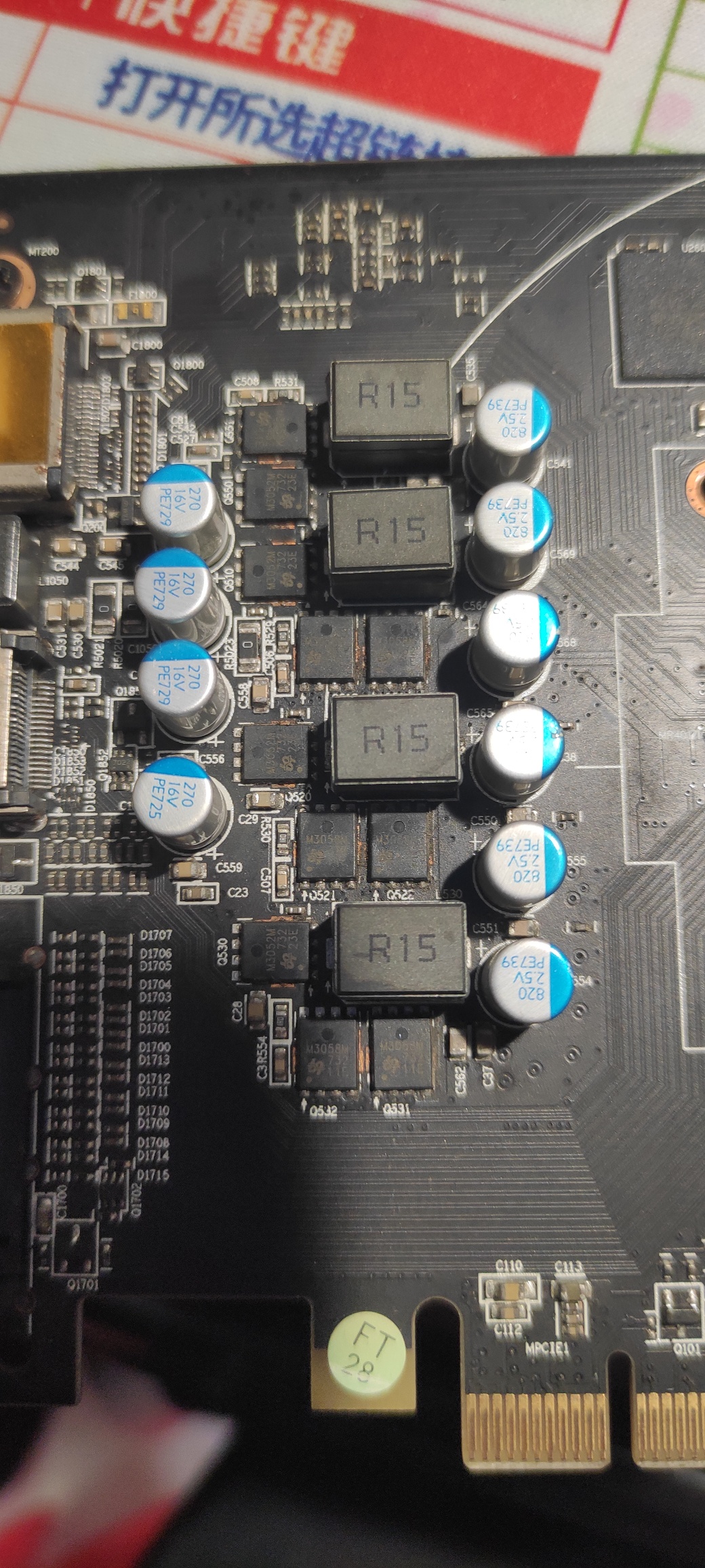

上管又没接地,击穿怎么会12v短路呢,只要下管没穿是不就不会短路呢??

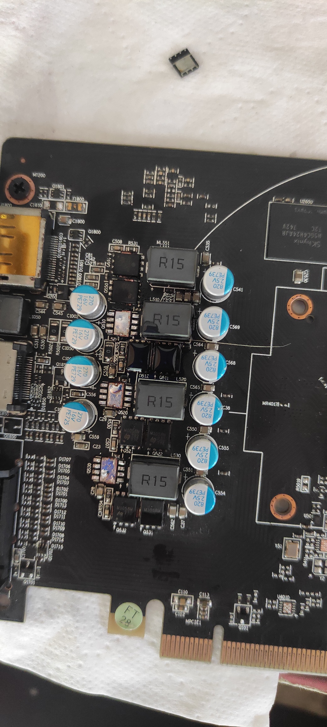

作者: 老吴来了    时间: 2021-10-23 13:26
运气不好,拆到第三个不短了,没搞懂,

上管没接地 但有下管和负载 上下管正常工作都轮流导通的 不可以同时导通 而且下管的电流承载能力是高于上管的 所以基本上就是烧上不烧下
作者: 老吴来了    时间: 2021-10-23 17:52

。拆掉的那个管子只是d s通了 d g和s g都不通,下管好的,就是没搞明白还有下管隔着怎么会对地0.001
现在拆了不短了,0.543
但是插在主板上就只有0.089,还是短啊

作者: cfxgz01    时间: 2021-10-23 20:19
12V从上管进入 所以烧了就会接地短路

作者: 老吴来了    时间: 2021-10-23 21:44
yuanfang158412 发表于 2021-10-23 20:04
主控问题 上电就保护 用表量就短 拆下mos没问题
没保护了可以开机了,就是插在主板上不机测量12v对地值80,取下来500多

作者: qinhecat    时间: 2021-10-24 19:56
上管的S通过功率电感连到了核心,D接的是12V,DS短路以后12V直接打到核心了,小核心一般就被直接打爆了,所以测量到接近0欧姆,大核心一般打不废,可以量到几欧姆对地或者接近0都可能。越新,越高端的核心对地值是接近0欧姆的,普通万用表都不太好测了。

作者: 老吴来了    时间: 2021-10-24 21:03
hyy5124 发表于 2021-10-24 19:10
确定只是上管DS击穿,但是电感对地001。第一,GPU内阻地只有001,,第二就是上管D极公共端短路。
恩,把电感拆了  不插在主板上阻值正常了,插在主板上就只有80多,还是短

运气不好,拆到第三个不短了,没搞懂,
不用一个一个的拆,用万用表检查mos的G极,阻值小的就是坏了。可以互相对比,不可能所有的mos都烧了。
