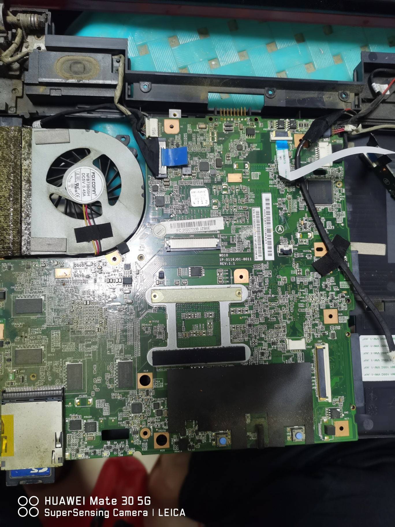

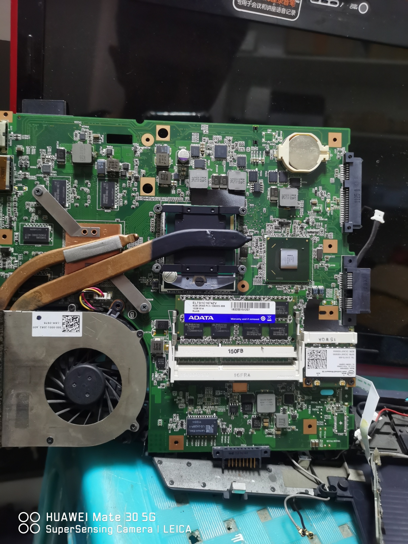

作者: csqle    时间: 2021-10-23 08:41
标题: 求助。海尔简爱g7如何屏蔽独立显卡?
助。海尔简爱g7如何屏蔽独立显卡?
作者: qiuyuepeng    时间: 2021-10-23 11:01
把显卡的3.3V和主供电拆了应该就可以了,如果你有BGA,那直接拆了GPU也可以
作者: csqle    时间: 2021-10-23 21:35
你好。没有bga。拆了显卡供电电感直接不开机了。还有其他方法嘛?

作者: zky.    时间: 2021-10-23 22:30
hm55怎么可能可以屏蔽 屏接口是显卡输出的
作者: csqle    时间: 2021-10-24 19:18
你好,应该是hm65。独显偶尔不认。经常不定时死机
作者: 13203611118    时间: 2021-10-26 20:16
拆了要改bios自检
作者: l1272310130    时间: 2021-10-27 00:23
找对应的bios编辑软件 ami的叫amibcp,以此类推,找找隐藏选项里有没有独显配置选项吧,这种多型号的同款机型为了方便大概率会留有方便的配置选项
作者: csqle    时间: 2021-10-28 19:51
你好。我读出来你能帮忙想办法吗
作者: hyy5124    时间: 2021-10-29 15:00
13203611118 发表于 2021-10-26 20:16
拆了要改bios自检
拆掉上管跟PWM就行了,没有了PG肯定不亮
作者: csqle    时间: 2021-10-31 11:43
你好。我是新手。pwm是啥。具体怎么搞?
作者: l1272310130    时间: 2021-11-1 13:41
csqle 发表于 2021-10-28 19:51
你好。我读出来你能帮忙想办法吗
你发个链接吧,我找找看
作者: hyy5124    时间: 2021-11-5 23:53
百度………………………………
