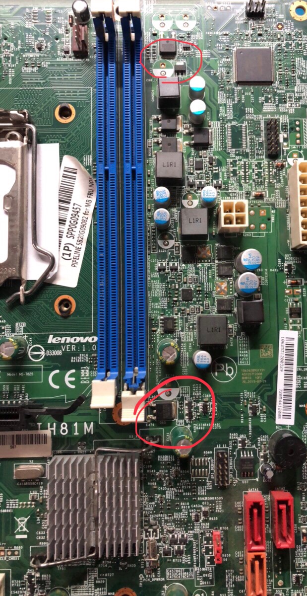

标题: 联想H81开机不触发 [打印本页]
作者: Zxp0524    时间: 2021-10-22 21:10
标题: 联想H81开机不触发
联想H81开机不触发,检测下面Q65无电压,一路往上检测,上面Q17 D级0v,G、S级5.1v,求大神指点一下
作者: 郑鹏(大鹏)    时间: 2021-10-22 21:25
你说反了吧,是不是不触发 不开机     Q17应该是个P管
作者: Zxp0524    时间: 2021-10-22 21:30
郑鹏(大鹏) 发表于 2021-10-22 21:25
你说反了吧,是不是不触发 不开机     Q17应该是个P管
是的,按按钮不开机
作者: B3M0KY6    时间: 2021-10-22 21:34
找个联想图纸看看有什么条件没满足
作者: xudongxing    时间: 2021-10-23 00:43
我有张一模一样的板子,正准备出售
作者: xudongxing    时间: 2021-10-23 00:45
作者: xudongxing    时间: 2021-10-23 00:47
我有张一模一样的板子,正准备出售,需要的DD
作者: 百花村软件园    时间: 2021-10-26 17:19
桥坏了呗....................
作者: zhgb6210    时间: 2021-10-28 10:08
我也有张一样的H61,触发后掉电
作者: sparrow20    时间: 2021-10-28 15:59
联想的板子很不好修啊。。。我都放弃了几张了
作者: 514906332    时间: 2021-10-28 17:33
这个板子桥容易坏,
作者: 喜事多    时间: 2021-10-29 07:26
按时序来修   不触发 这个主板首先看看南桥有没有短路
作者: chenjietao1987    时间: 2021-11-2 22:06
我有一块也是不触发 桥会发烫
作者: Zxp0524    时间: 2021-11-3 11:03
chenjietao1987 发表于 2021-11-02 22:06
我有一块也是不触发 桥会发烫
之前有块不用上cpu,就能触发,我这块需要上cpu,上了以后就正常了,有人说这个板子容易烧桥。
