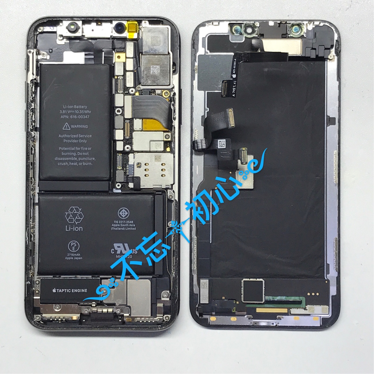

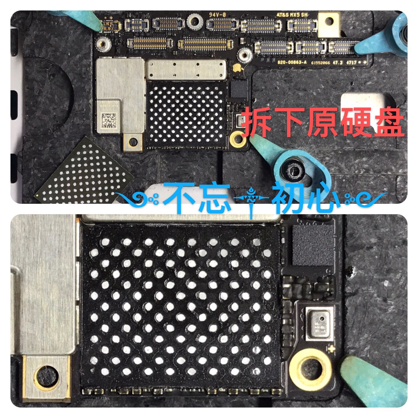

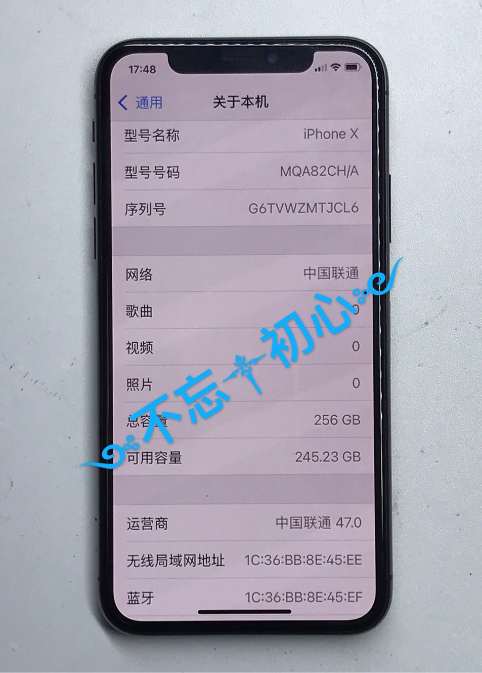

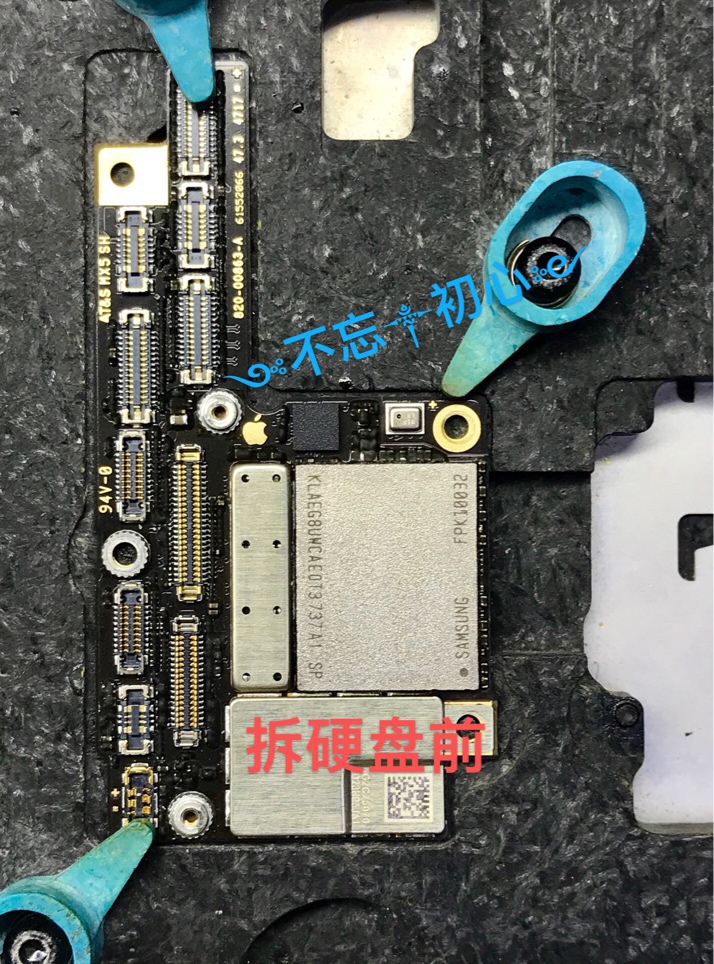

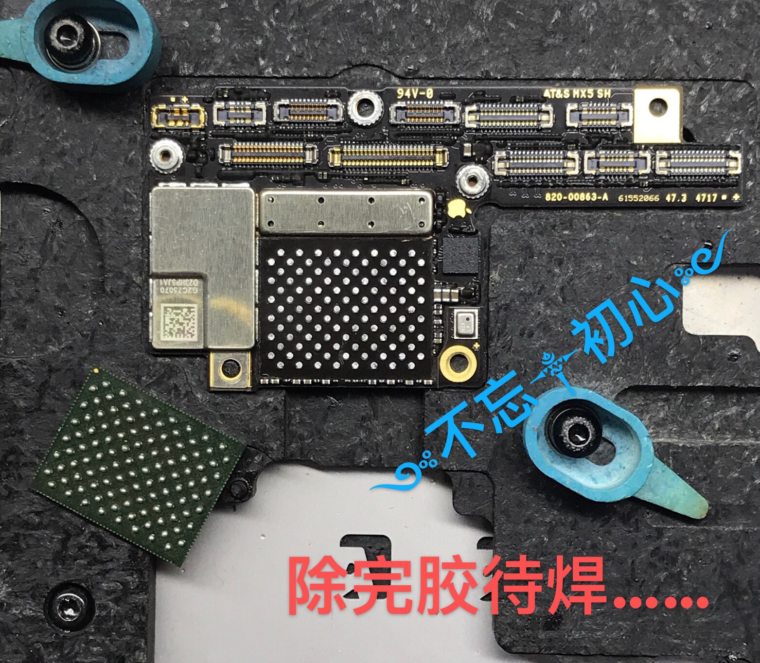

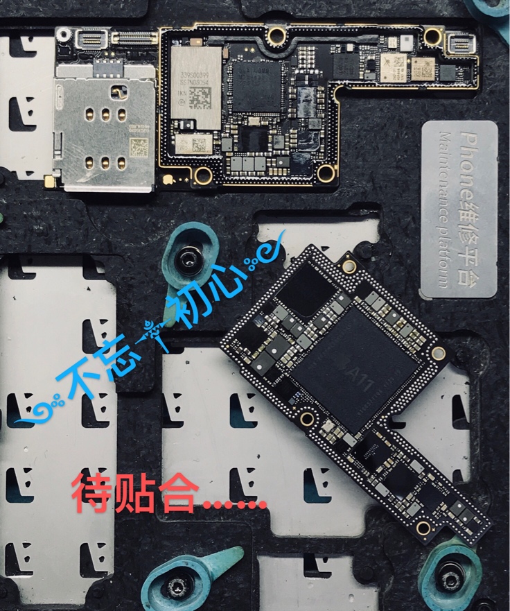

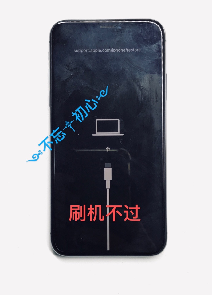

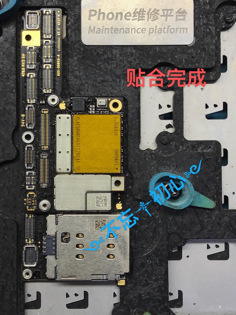

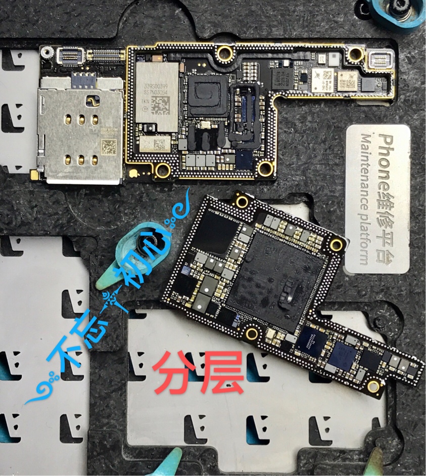

苹果x恢复模式刷机不过硬盘坏,更换256G硬盘Ok……

高温胶带不撕掉啊?
