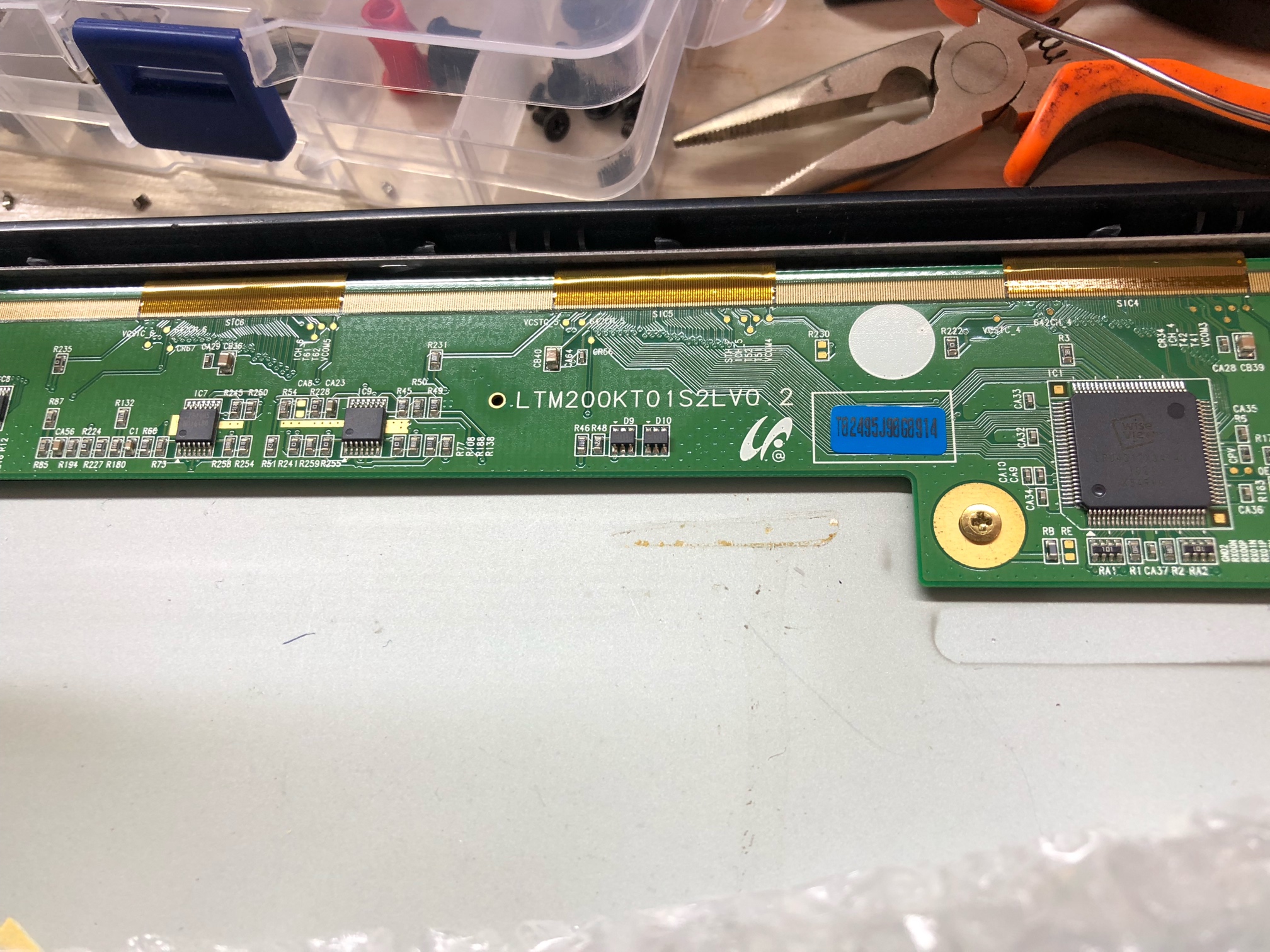

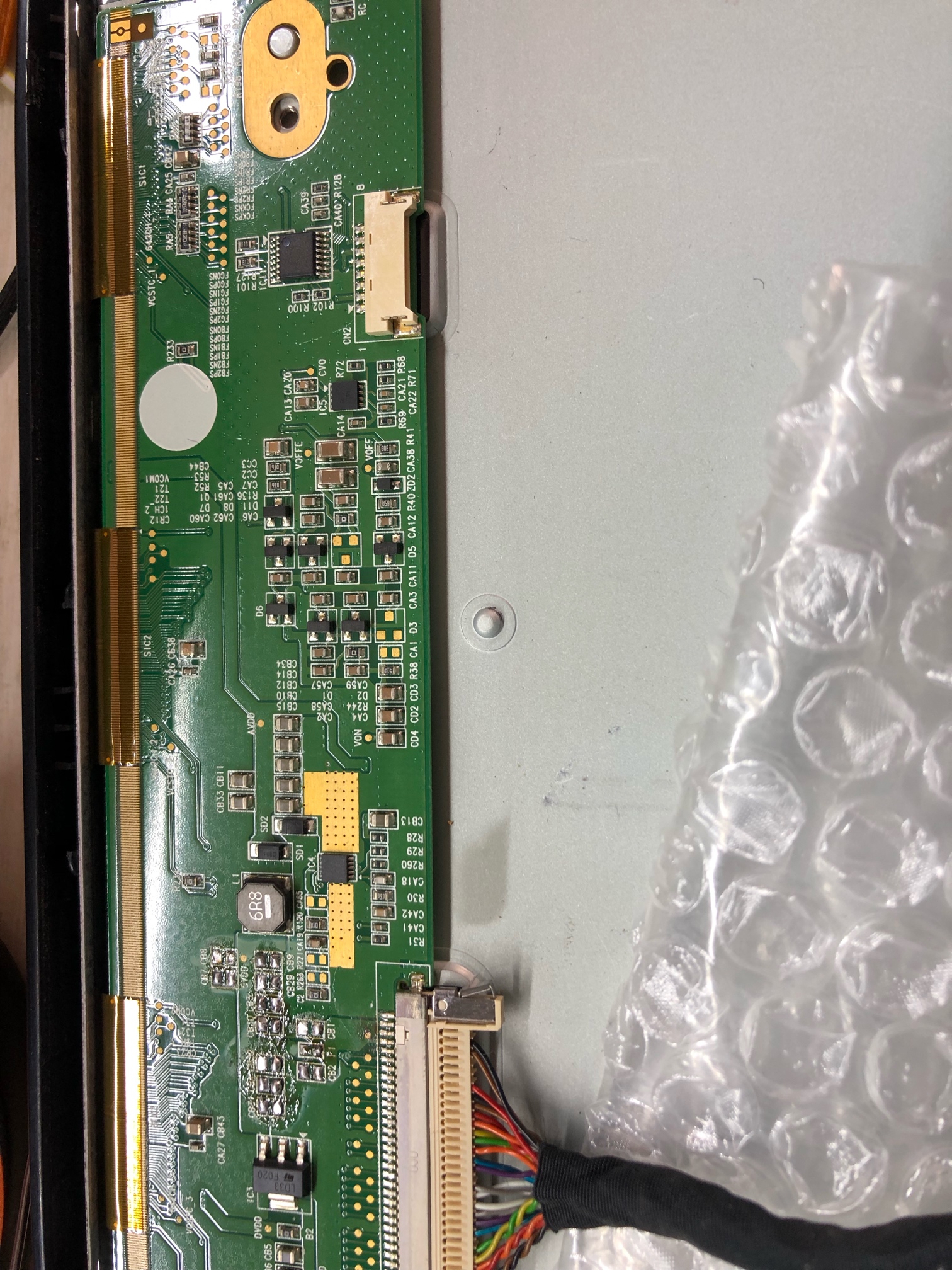

接修一台联想l2021wa显示器,拿过来时是不通电,指示灯都不亮 ,拆机发现12v不正常,找了半天也没找到原因,耽误时间,就去某宝买了一个电源板回来通电测试12v5v正常,接上驱动板先不接屏5v依然正常3.3v 1.8v也正常,但是接屏5v就只有3v了不行了,指示灯也不会亮,只要拔掉屏线5v就正常,指示灯才恢复亮灯,想着是不是5v带负载能力差,把驱动板5v电容换了一个依然不行。试着用可调电源外加屏供电处5v电压,5v就正常了,按开关键接主机居然可以正常显示了,说明屏是好的。仔细看电源板发回来的是修过的板子,上面换了两个电容,但是接驱动板接灯管电压也都正常,觉得电源板应该也没问题,就是不能接屏线,一接就出现开不了机按开关无反应的上述症状,屏供电外接5v就可以正常开机显示,修到这里了觉得放弃了很可惜,请教大神们来看看,帮我分析下是驱动板的问题吗 ,谢了,在线等

很简单判断,你直接找一块尺寸一样的碎屏接上你的这个驱动板看下屏供电5v是不是降低。直接就可以判断是不是驱动板带负载能力差了。

谢谢!好久没动它了,丢一边去了,听你这么说我拿出来试一下
