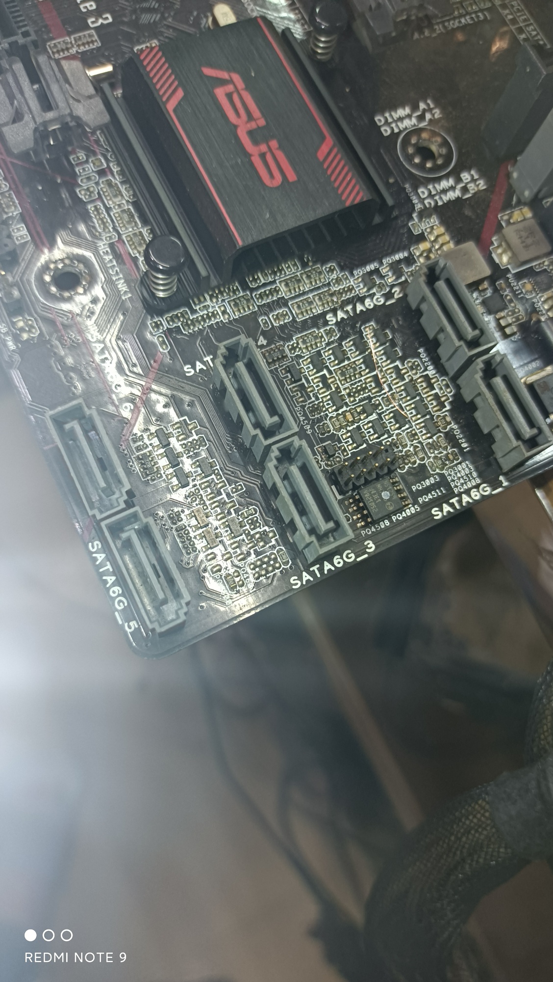

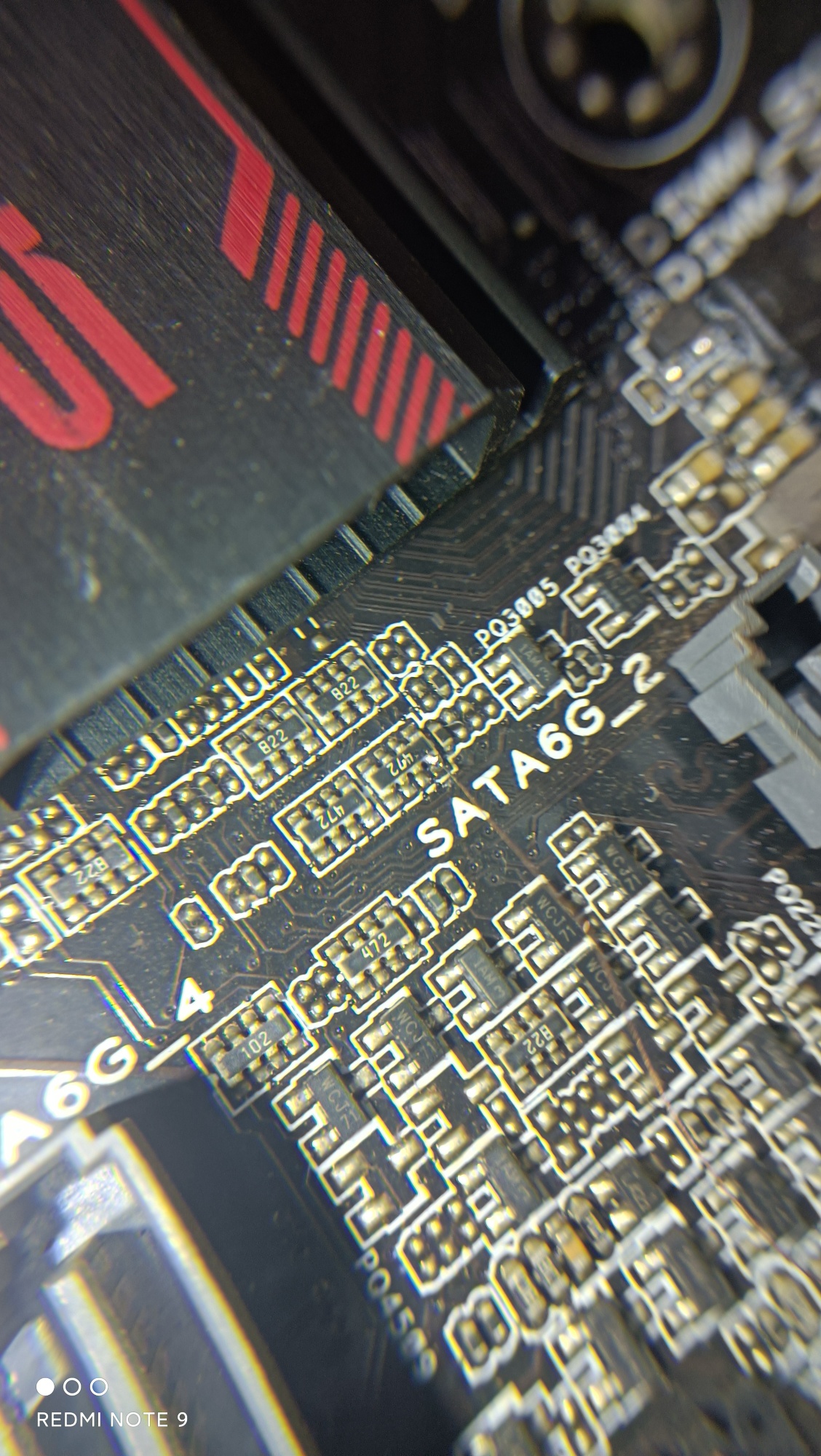

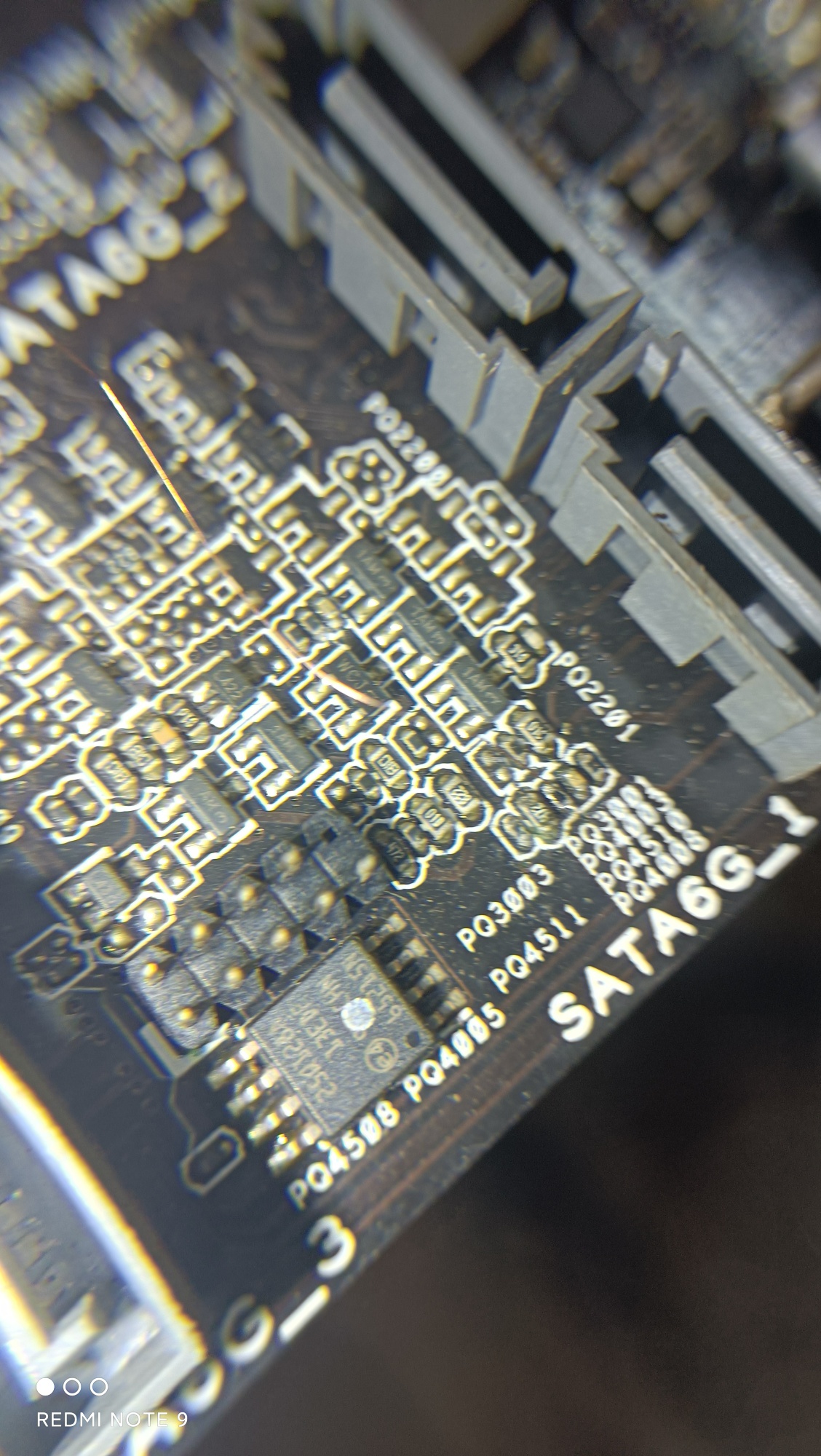

淘宝上有定位,但是要50块钱一张,舍不得买。
根据华硕的设计
在桥的附近有四个贴片电阻相连并相近,测量3.3V和5V的电压。发现3.3V只有2.3,明显偏低。这3.3V的电压就地取材。

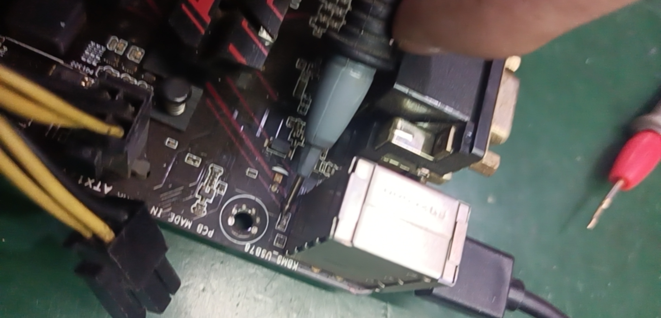

装机后测试能正常开机。但接上鼠标,键盘在开机还是会提示15秒。最后发现,是一个保险电阻坏了。
作者: 提兴电脑    时间: 2021-10-21 21:14
不接鼠标键盘就正常。在线测量电压也正常。就是带不起负载。
