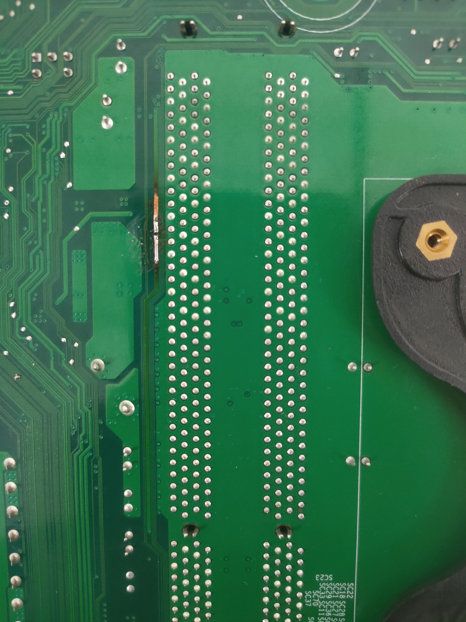

联想IH61MA V1.0 主板   故障现象 为开机触发后风扇转一下停 反复出现,拔掉cpu风扇  电源可持续供电  Cpu发热但诊断卡不跑码,求大神指点

应该电压不全导致
作者: 鹤修士    时间: 2021-10-22 08:27
先查全板有无短路之类的

谢谢各位,问题解决了
作者: 一问三不知    时间: 2021-10-22 13:13
abiao668 发表于 2021-10-22 13:06
谢谢各位,问题解决了
怎么解决的,希望有始有终,回报论坛积极答复你的坛友.另外方便后来者,并排除刷分嫌疑
作者: abiao668    时间: 2021-10-22 13:23
主板背面VCC3: 3.3V断线,这个3.3V供到内存236 237脚、CPU_FAN的3脚SENSE脚,将断点连上,成功亮机
作者: sjclch    时间: 2022-1-16 18:41
与楼主一样问题,把线连好,启动正常
