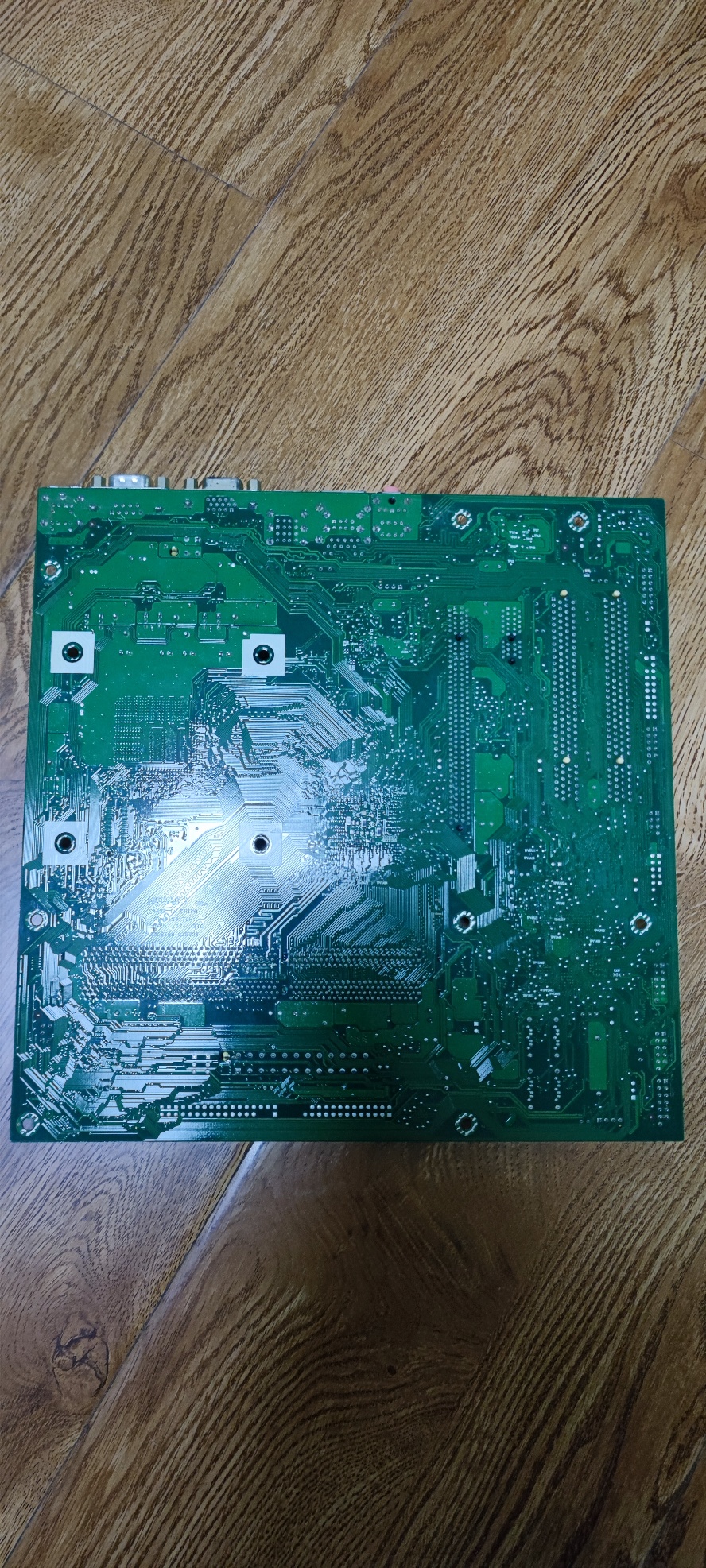

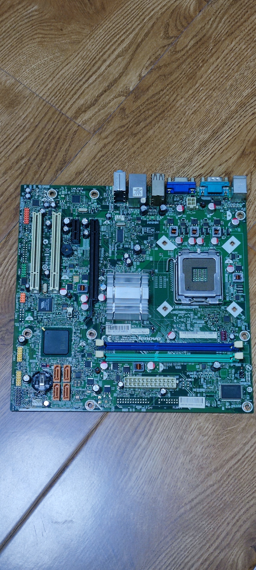

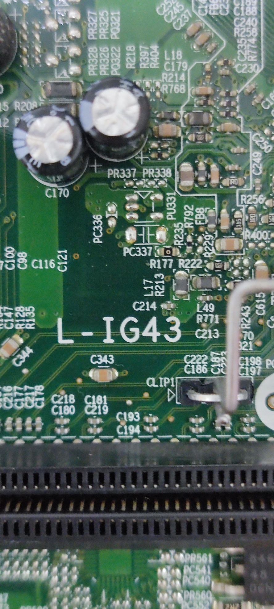

标题: 有没有这样的主板联想的 [打印本页]
作者: 稳当小青年    时间: 2021-10-21 16:34
标题: 有没有这样的主板联想的
谁有这样的主板?请联系我,谢谢!微信:419603136
作者: 不能再玩了    时间: 2021-10-21 18:36
G41  P43咸鱼多的是
作者: TENSN    时间: 2021-10-22 15:12
我有G41,整台机器的.
作者: 清风の車影    时间: 2021-10-22 15:59
这桥容易坏
作者: 稳当小青年    时间: 2021-10-22 16:59
不能再玩了 发表于 2021-10-21 18:36
G41  P43咸鱼多的是
为什么网上都是卖G41的?
作者: 稳当小青年    时间: 2021-10-22 16:59
TENSN 发表于 2021-10-22 15:12
我有G41,整台机器的.
G41的不要,谢谢。
作者: 稳当小青年    时间: 2021-10-22 17:00
清风の車影 发表于 2021-10-22 15:59
这桥容易坏
是吗?感谢告知
作者: 不能再玩了    时间: 2021-10-22 17:27
稳当小青年 发表于 2021-10-22 16:59
为什么网上都是卖G41的?
用是一样用
