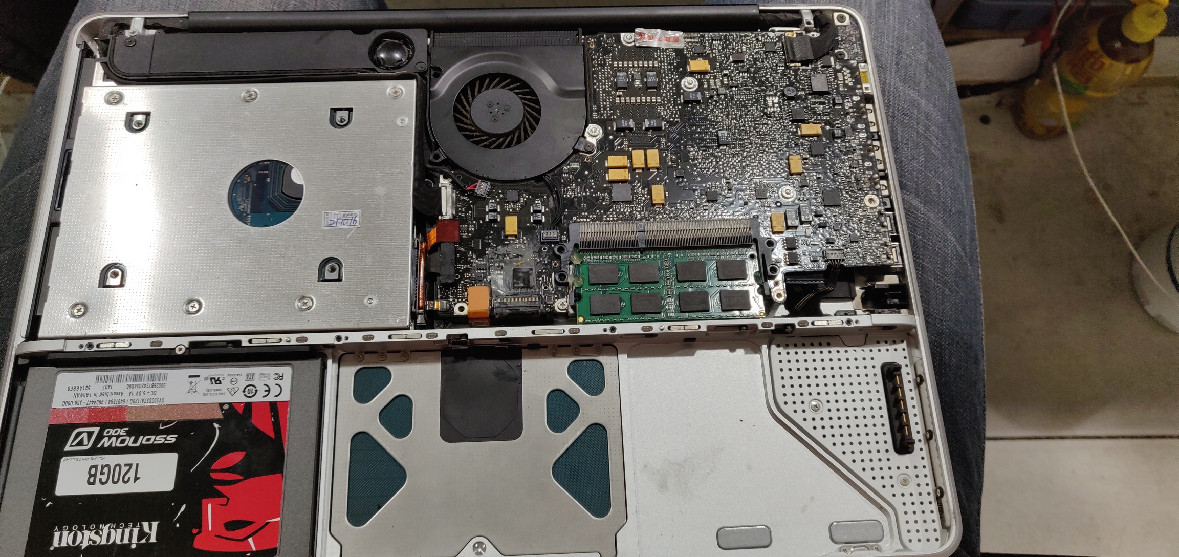

MacBooka1278 2008,这机插上2gb内存,可以正常开机进系统,换上4g内存后开机白屏报错3声短响,大神们有指引吗?

应该是要改识别内存
作者: DoctorBlind    时间: 2021-10-21 19:18
错了是识别电阻
作者: 展大侠    时间: 2021-10-21 20:05
DoctorBlind 发表于 2021-10-21 19:18
错了是识别电阻
旧式主板好像不用改
作者: hyy5124    时间: 2021-10-21 21:18
展大侠 发表于 2021-10-21 20:05
旧式主板好像不用改
不用改,换了不行应该U坏了
作者: Suwll    时间: 2021-10-22 10:22
2G加一条变成4G吧?这是内存槽问题 通病了 说什么改识别电阻的说CPU坏的到底有没有修过1278啊
作者: 九尾狐    时间: 2021-10-27 04:07
A1278 2008 只支持 PC3-8500 1600MHz 内存
作者: 会员1155386    时间: 2021-10-27 09:17
cpu 挂了
作者: 1293975646    时间: 2021-10-27 11:09
我记得频率是8500s的其它内存好像都点不亮
作者: rongshan    时间: 2021-10-27 11:34
老掉牙的 加焊座子
作者: 非凡2018    时间: 2021-10-27 13:45
换2条一样的内存试试
作者: bjhuawei    时间: 2021-10-27 15:01
BOS CPU都有可能。。。
