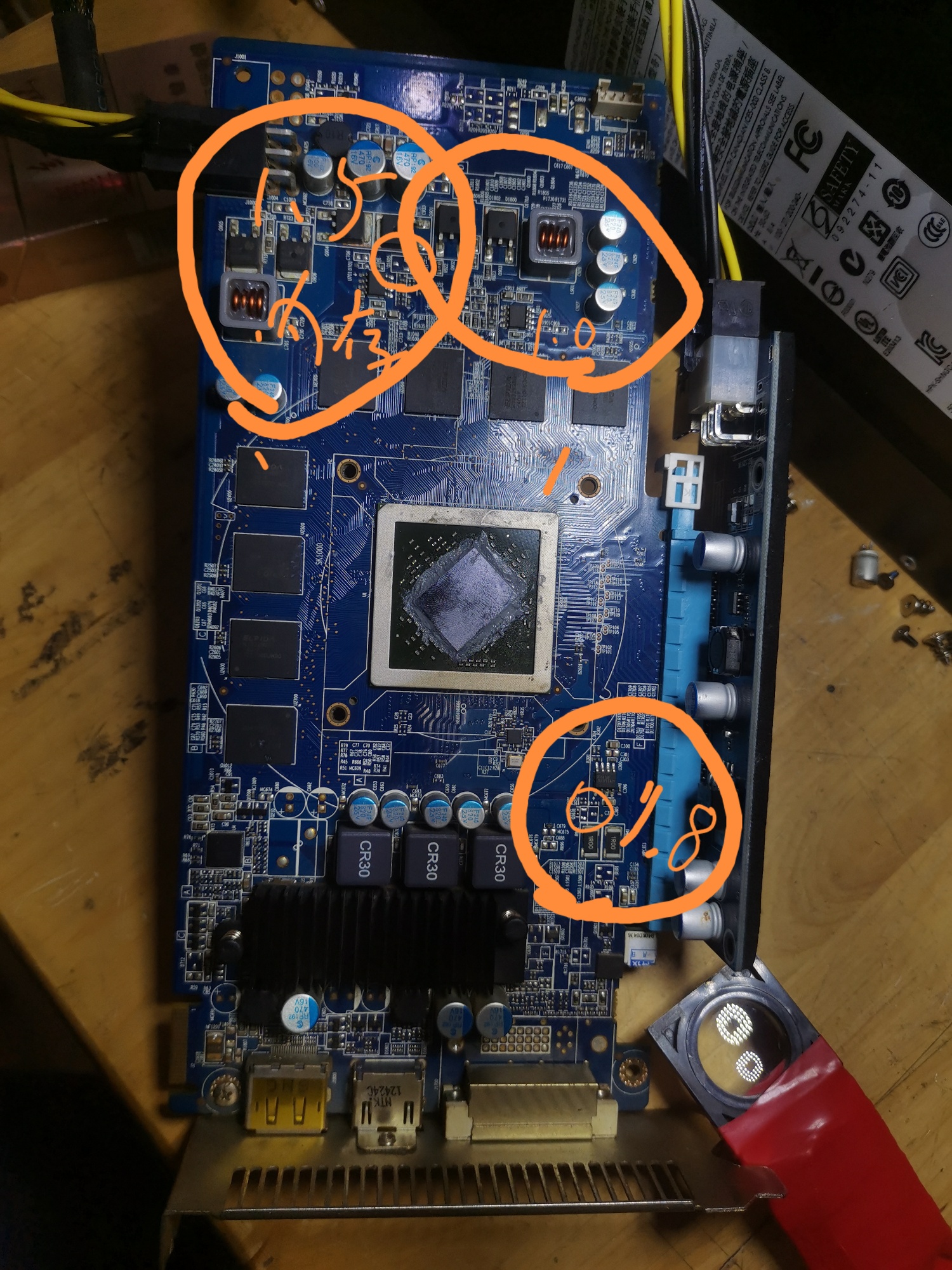

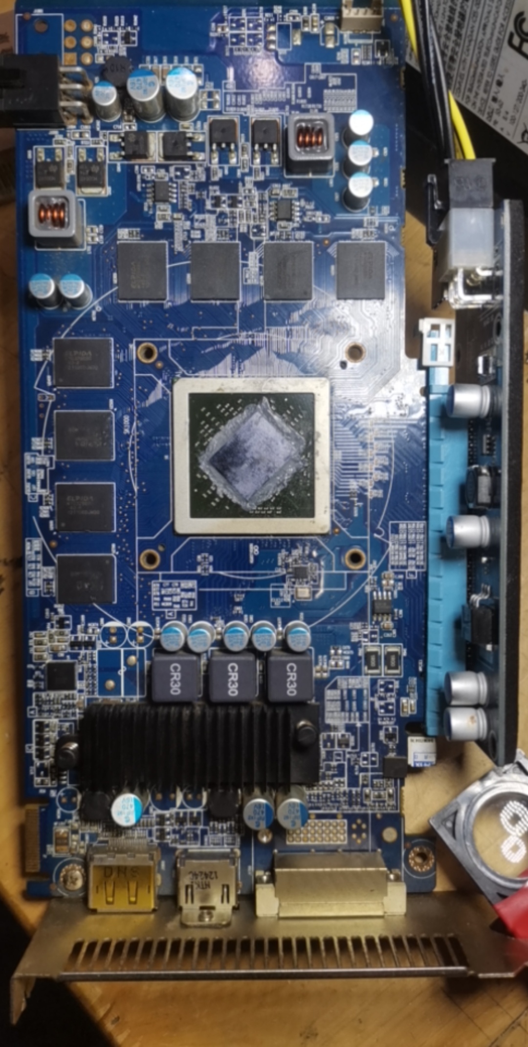

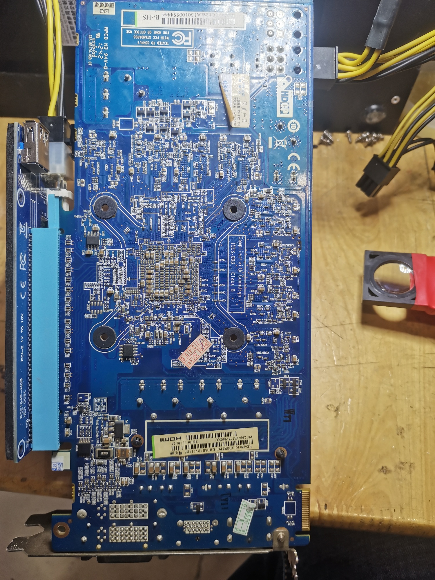

  一张蓝宝石hd6850  1g d5 无显示,测电压有12伏3.3伏 5伏正常,无1.8、1.5、1.0、0.8、0.9电压,测各供电芯片均无en电压。先修1.8v ,跑线路1.8v芯片rt9018ben脚由q1631控制,和q1606相连,然后跑线路跑不出前一节。然后去掉q1631,1.8伏输出正常,无后面电压。然后再去掉内存供电芯片en脚三极管,1.5伏,0.8伏 输出正常,无1.0伏辅助供电,再去掉辅助供电电源芯片en脚三极管,辅助供电 1.0伏正常输出,无核心电压。无法往下维修,估计应该是12伏或3.3伏检测电路出问题了,无图不知怎么跑线路,求电路图,可给分 或给现金。
作者: wapxiaoming    时间: 2021-10-21 20:19
查上电时序啊!!
作者: 疯神aaa    时间: 2021-10-22 08:53
wapxiaoming 发表于 2021-10-21 20:19
查上电时序啊!!
就是找不到哪个三极管控制哪个三极管到en脚,昨天跑了一天还没有跑通,没有图纸难搞,明天接着跑。
作者: Yik0496    时间: 2021-10-25 09:18
图纸蓝宝石工厂才有,我也很想要 一份
